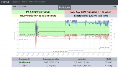

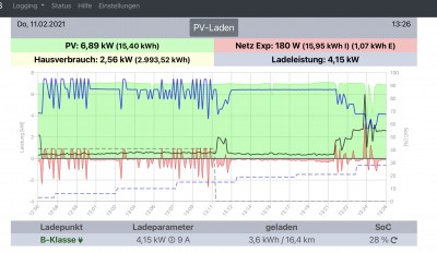

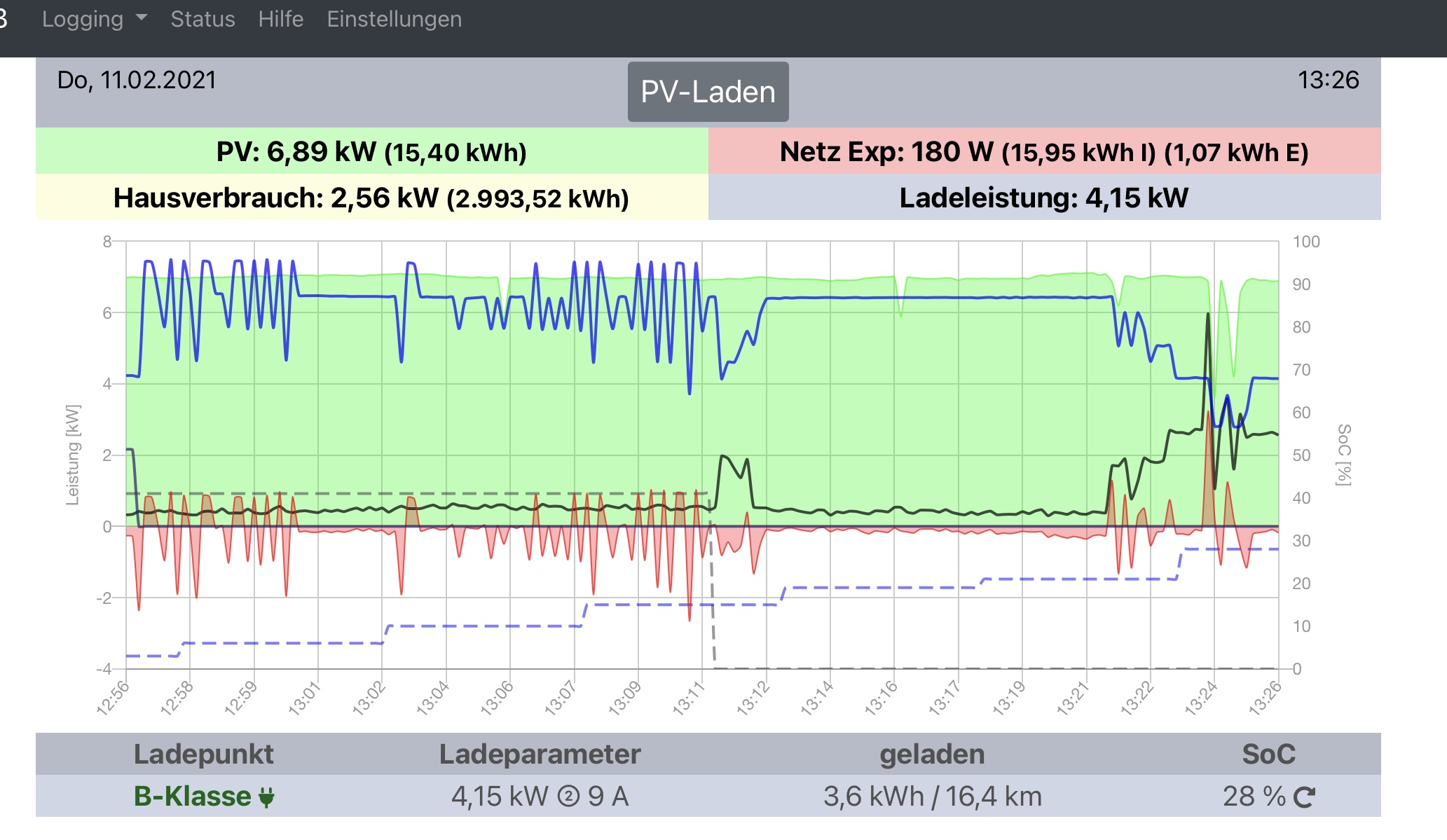

Hier mal die Screenshots von heute. Man sieht am SoC wann der Ladepunkt in der Modulkonfig deaktiviert wurde. Sofort läuft die Regelung wieder normal. Ich glaube das Schwingen ist nicht gesund für die Lader im Fahrzeug. Übrigens hat ein aktivieren der EVU Glättung kein Einfluss auf das Schwingen.

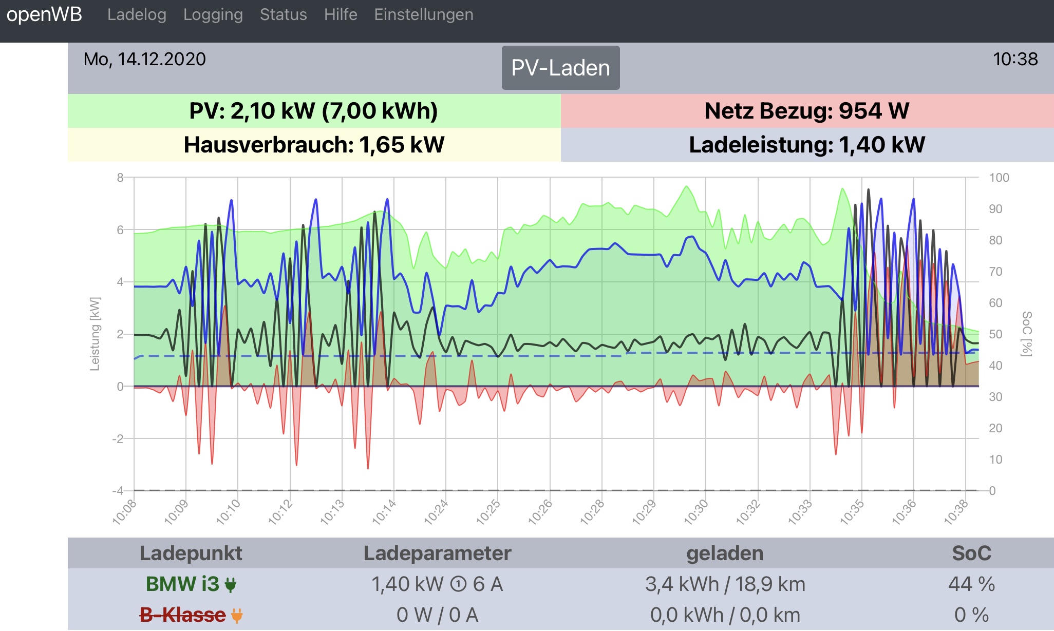

Re: Regelung schwingt erheblich
Hier mal ein Screenshot vom alten Aufbau mit Go-E, da hing der i3 an LP1. Zwischen ca. 10.15Uhr und 10.34Uhr hatte ich das Lademodul in der Modulkonfiguration deaktiviert. Es liegt also nicht am Auto, es liegt m.E. daran, dass die Regelung ein Problem mit dem deaktivierten Ladepunkt hat, unabhängig vom Typ des zweiten Ladepunktes.
