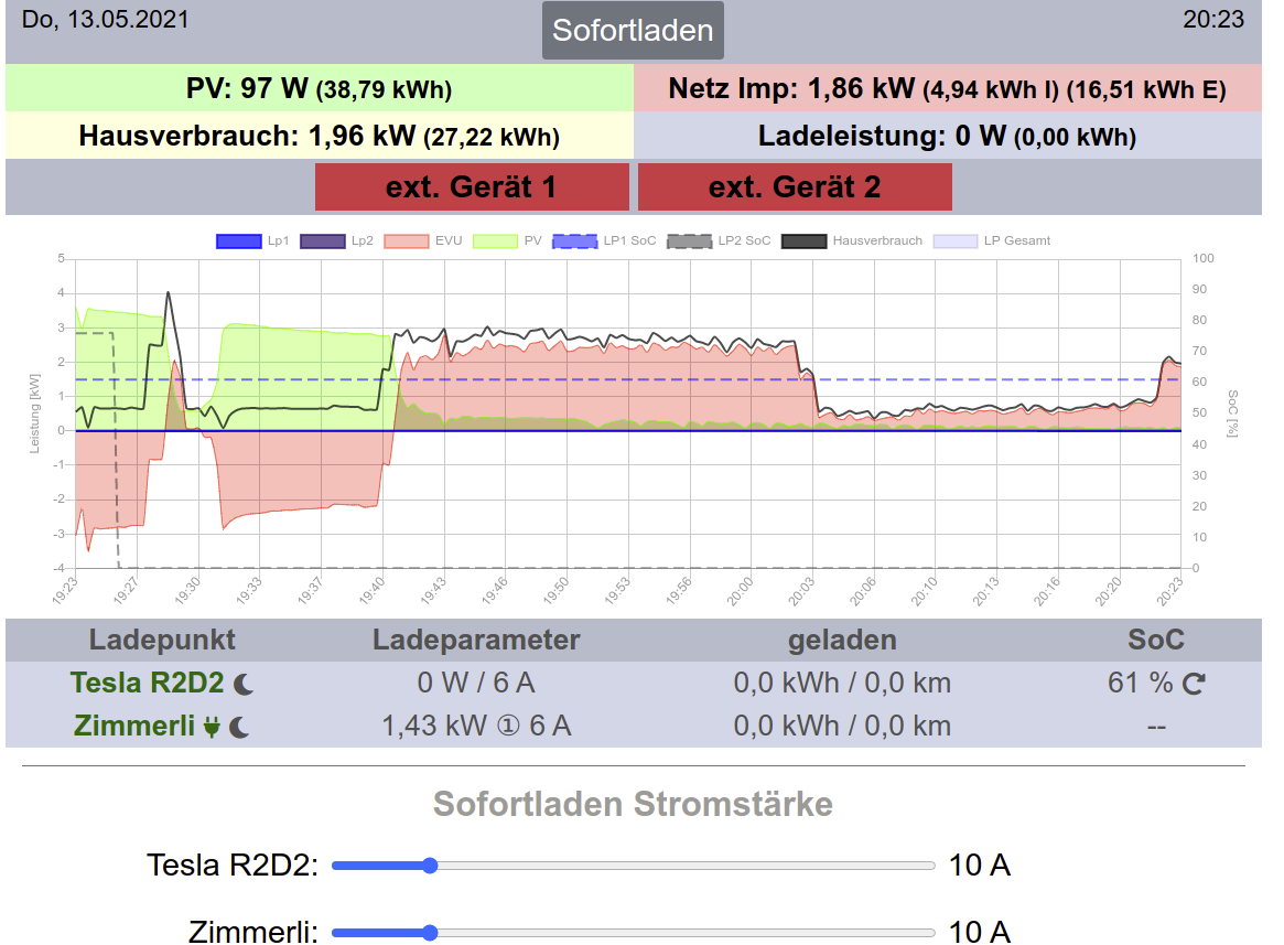

  • Ich errechne in Node-Red jeweils die Ladeleistung aus Spannung und Strom und schicke die resultierende Ladeleistung an openWB/lp/2/W zurück. Diese wird angezeigt, aber erscheint dann im Graphen als Hausverbrauch. Die Ladeleistung im Graphen bleibt immer 0. Wie bringe ich openWB dazu, die Ladeleistung korrekt anzuzeigen?

Beiträge: 3556
Re: Einbindung eines LP via Modbus/TCP
Sieh nochmal genau nach, in welches Topic die Ladeleistung geschrieben werden muss. Steht in der Modulkonfiguration beim MQTT Modul.
