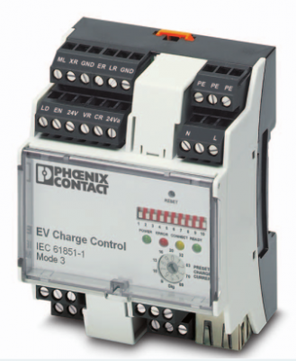

Eigentlich wollte ich dazu voerst mal meine alte WB aus dem Jahre 2014 einsetzen und diese via einen Sonoff/Tasmota Schalter als Smarthome Gerät in die OpenWB integrieren.
Zu meinem grossen Erstaunen hat der eingebaute Phoenix Contact Charge Controller (siehe Beilage) aber bereits einen Netzwerkanschluss und eingebauten Webserver, sowie eine Modbus/TCP Schnittstelle! Es ist mir bereits gelungen, die WB mit Webhooks anzusteuern (Ladung ein/aus und die Stromstärke der Ladung zu setzen).

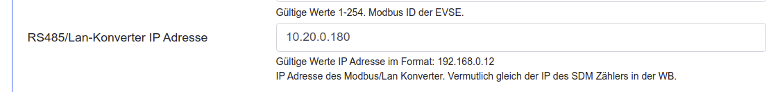

Ja, das dachte ich zunächst auch. Was mich aber zur Frage bewogen hat, ist der folgende Eintrag in der LP Konfiguration:
Wenn ich die IP Adresse eines Konvertes angeben kann, brauche ich auf der openWB ja auch keinen seriellen Anschluss. Mit einem Konverter würde ich ja auch Modbus/TCP verwenden, somit müsste das doch auch direkt gehen....oder stehe ich total auf dem Schlauch....:-)
Beiträge: 4139
Has thanked: 14 times
Been thanked: 123 times
Re: Einbindung eines LP via Modbus/TCP
Dafür müsstest Du aber auch noch die ganzen Register inklusive Verarbeitung angeben können. Das ist für ein allgemeines Modul etwas zu komplex.
Das derzeitige Modul erwartet eine EVSE mit den bekannten Registern.

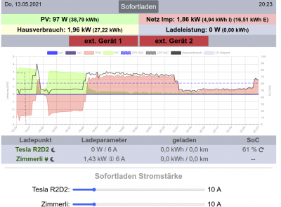

So, ich habe nun meine Wall-be WB via MQTT und Node-Red integriert und der Ladeprozess funktioniert grundsätzlich. Super Sache! Macht Freude!
Bei folgenden Punkten wäre ich aber froh um Hilfe:
  • Im Modus Min+PV wird immer nur mit dem Minimalstrom geladen, auch wenn genügend Überschuss vorhanden wäre. Im Modus PV beginnt die Ladung nie. Wenn ich aber die Vorgabe via MQTT Explorer auf dem LP2 manuell ändere, funktioniert der ganze Prozess bis zur WB und der Ladestrom wird erhöht. Auch die Anzeige des Vorgabestroms in der openWB ändert sich entsprechen.
    Aus irgendeinem Grund scheint die open WB Stromvorgabe nicht zu funktionieren, wenn das Auto am LP2 angeschlossen ist.
    Interessanterweise, wird die Nachtladung aber mit der voreingestellten Stromstärke korrekt durchgeführt.
  • Ich errechne in Node-Red jeweils die Ladeleistung aus Spannung und Strom und schicke die resultierende Ladeleistung an openWB/lp/2/W zurück. Diese wird angezeigt, aber erscheint dann im Graphen als Hausverbrauch. Die Ladeleistung im Graphen bleibt immer 0. Wie bringe ich openWB dazu, die Ladeleistung korrekt anzuzeigen?
  • Die Spannung openWB/lp/2/VPhase1 scheint nur sporadisch vorzuliegen (ev. bei Änderungen). Deshalb wird dann auch nur sporadisch die Ladeleistung errechnet und angezeigt. Dazu verwende ich eine Node-Red Funktion. Gibt es eine Cachingmöglichkeit? So, dass ich den letzten Spannungswert an der Funktion immer zur Verfügung habe? Siehe Programmierung unten.

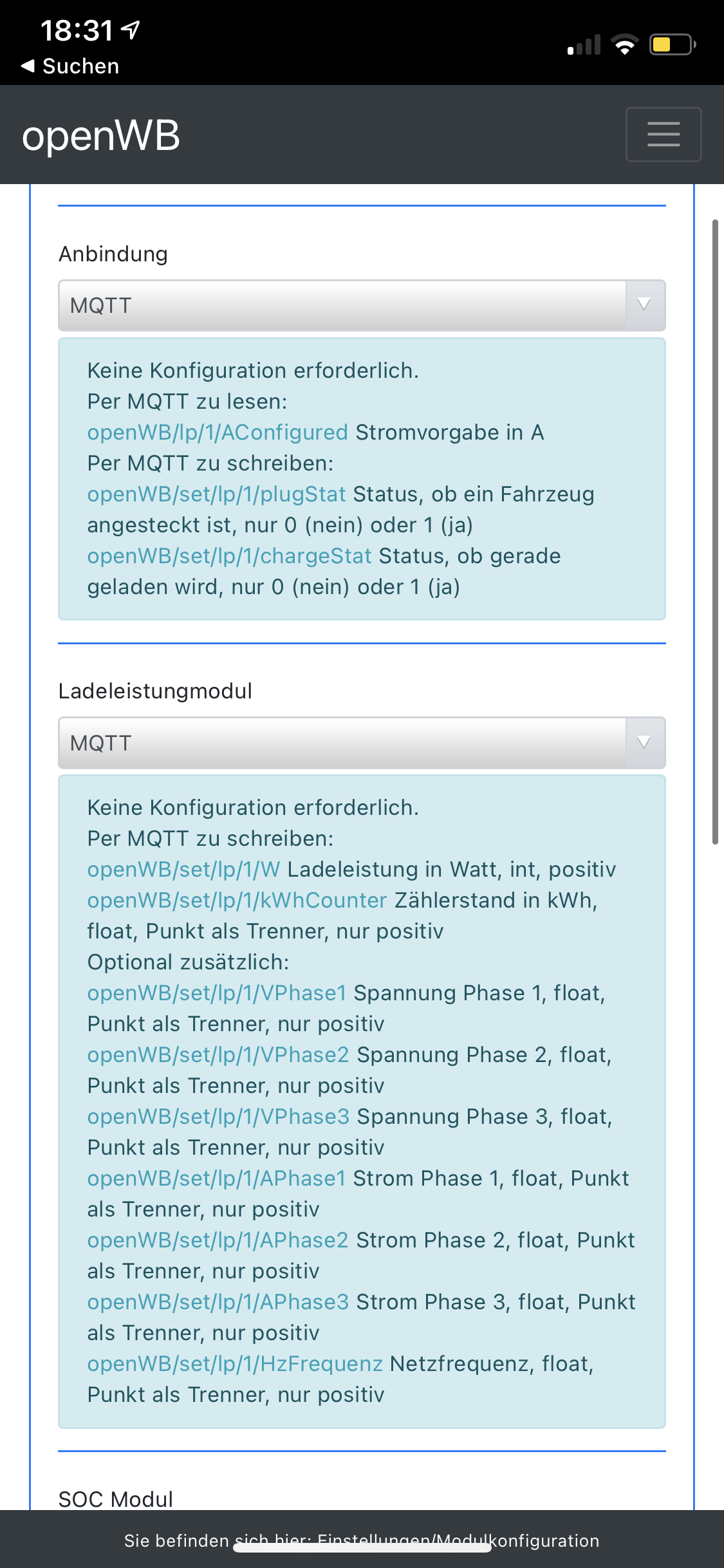

Sieh nochmal genau nach, in welches Topic die Ladeleistung geschrieben werden muss. Steht in der Modulkonfiguration beim MQTT Modul.
