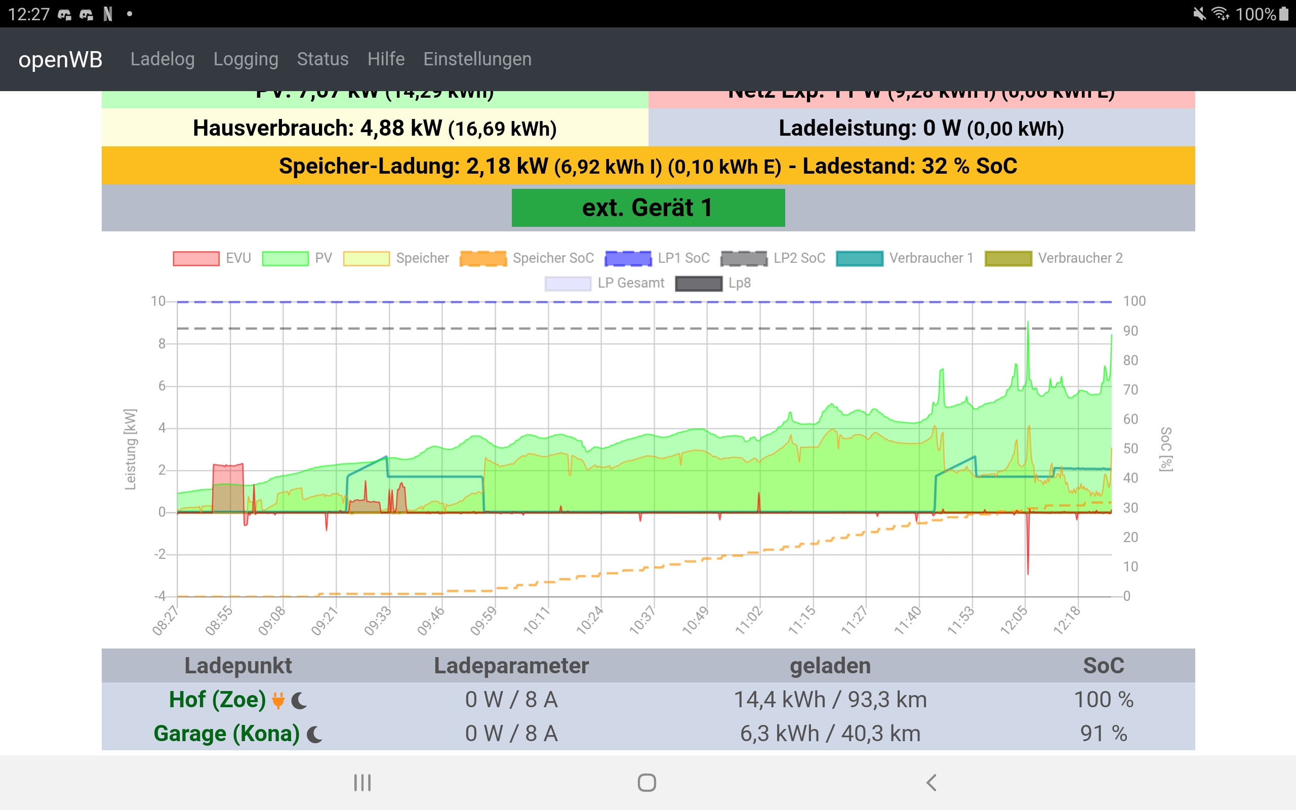

Meine Wärmepumpe hat auch einen Sg Ready eingang. Ich habe die Wärmepumpe aufs Lan genommen und steure diese direkt über Modbus vom Raspi an.
viewtopic.php?f=6&t=607
Das gleiche habe ich auch für eine IDM Wärmepumpe realisiert.
viewtopic.php?f=5&t=1030
Grundsätzlich würde ich mir überlegen ob du die Ansteuerung über Hw (Shelly) oder Software (Modbus) relisieren willst.
Hat beides Vor und Nachteile.
Ich zeige bei meine Wp auf openwb alle 30 Minute einen Status an den ich direkt mittels Modbus auslese Kombiniert mit einem Shelly Temperatursensor der mir die Innentemperatur vom Wohnzimmer zeigt
08/31/2020 11:51 Aus/Inn 16.20/21.40 Ku 1.33 Vor 46.30 H1 i/s 27.80/49.70 H2 i/s 25.30/25.70 Pu i/s 27.80/49.70 ww i/s 47.50/55.00 sg 1 Sw1 1 heiz/ww 0/1 abt/not 0/0 p1/p2 1/1 com 1/ 20 som 0 rohr 0 lue 40 L 2367 Zl 2699 Zw 7592 Jaz 2.81
Mo 31. Aug 11:43:50 CEST 2020 WebHook 1 aktiviert
08/31/2020 11:20 Aus/Inn 15.40/21.40 Ku 0.82 Vor 28.80 H1 i/s 28.20/26.30 H2 i/s 26.20/26.30 Pu i/s 28.20/26.40 ww i/s 49.10/50.00 sg 1 Sw1 0 heiz/ww 0/0 abt/not 0/0 p1/p2 0/1 com 0/ 0 som 0 rohr 0 lue 0 L 35 Zl 2699 Zw 7592 Jaz 2.81
08/31/2020 10:50 Aus/Inn 14.90/21.40 Ku 0.82 Vor 30.30 H1 i/s 29.50/26.90 H2 i/s 26.60/26.90 Pu i/s 29.90/26.90 ww i/s 49.30/50.00 sg 1 Sw1 0 heiz/ww 0/0 abt/not 0/0 p1/p2 0/1 com 0/ 0 som 0 rohr 0 lue 0 L 35 Zl 2699 Zw 7592 Jaz 2.81
Ebenso kann ich dann den Verbrauch der Wp in Openwb mitführen und anzeigen.
Das ganze habe ich gemacht um diesen Winter die Heizkurve meiner Wp zu optimieren.
