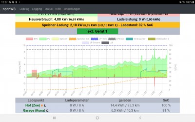

Ich zeige bei meine Wp auf openwb alle 30 Minute einen Status an den ich direkt mittels Modbus auslese Kombiniert mit einem Shelly Temperatursensor der mir die Innentemperatur vom Wohnzimmer zeigt
08/31/2020 11:51 Aus/Inn 16.20/21.40 Ku 1.33 Vor 46.30 H1 i/s 27.80/49.70 H2 i/s 25.30/25.70 Pu i/s 27.80/49.70 ww i/s 47.50/55.00 sg 1 Sw1 1 heiz/ww 0/1 abt/not 0/0 p1/p2 1/1 com 1/ 20 som 0 rohr 0 lue 40 L 2367 Zl 2699 Zw 7592 Jaz 2.81
Mo 31. Aug 11:43:50 CEST 2020 WebHook 1 aktiviert
08/31/2020 11:20 Aus/Inn 15.40/21.40 Ku 0.82 Vor 28.80 H1 i/s 28.20/26.30 H2 i/s 26.20/26.30 Pu i/s 28.20/26.40 ww i/s 49.10/50.00 sg 1 Sw1 0 heiz/ww 0/0 abt/not 0/0 p1/p2 0/1 com 0/ 0 som 0 rohr 0 lue 0 L 35 Zl 2699 Zw 7592 Jaz 2.81
08/31/2020 10:50 Aus/Inn 14.90/21.40 Ku 0.82 Vor 30.30 H1 i/s 29.50/26.90 H2 i/s 26.60/26.90 Pu i/s 29.90/26.90 ww i/s 49.30/50.00 sg 1 Sw1 0 heiz/ww 0/0 abt/not 0/0 p1/p2 0/1 com 0/ 0 som 0 rohr 0 lue 0 L 35 Zl 2699 Zw 7592 Jaz 2.81
Ebenso kann ich dann den Verbrauch der Wp in Openwb mitführen und anzeigen.
Das ganze habe ich gemacht um diesen Winter die Heizkurve meiner Wp zu optimieren.
