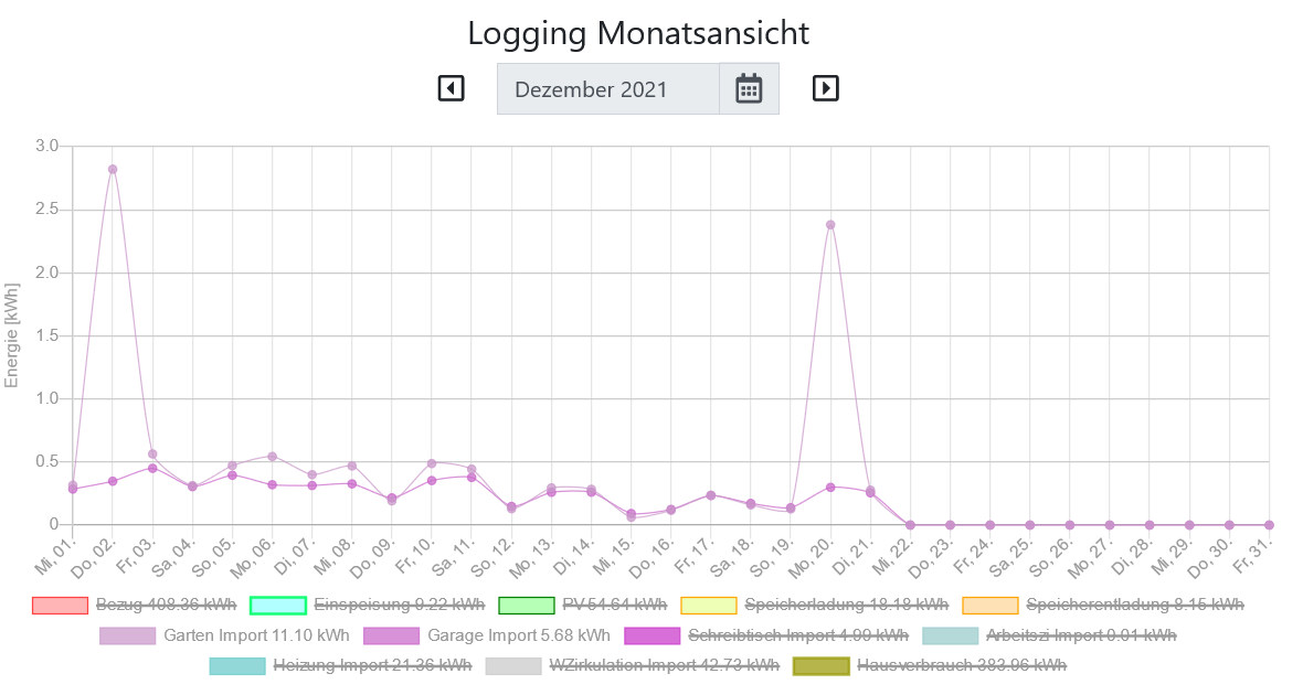

Du hast ja Sorgen... :lol:
Im Tages- oder Monatsgraph wird der Verbraucher nur angezeigt, wenn er auch Leistung aufgenommen hat.
In meinem Tagesgraph ist heute noch nicht viel drin, im Monatsgraph sind 2x SDM 120 (Garten, Garage) aus SH 2.0 sichtbar.
