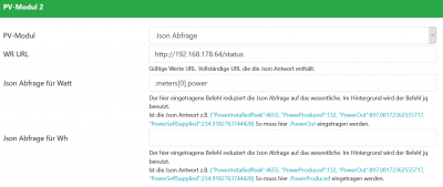

Ok, das sieht schon mal sehr gut aus! Vielen Dank.
Bei meter hatte noch ein s gefehlt und der senkrechte musste weggelassen werden.
WR URL: http://DeineShellyIP/status
Json Abfrage für Watt: .meters[0].power

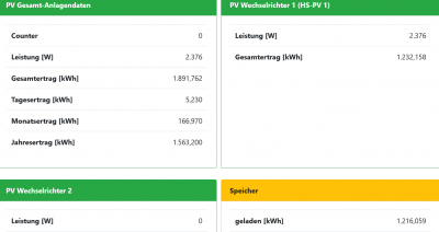

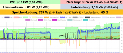

Unter folgenden Einstellungen funktioniert der 1pm schonmal im Graph. (Wenn alles läuft, teste ich auch mal den PlugS mit diesen Einstellungen.) Leider wird auf der Statusseite unter PV 2 weiterhin 0 W angezeigt, die Gesammtsumme enthält auch nur PV 1. Ich hatte nur zufällig im Graph gesehen, dass je nach Eingabe die PV- Leistung sprunghaft angestiegen und abgefallen ist. Hast Du zum Status noch eine Idee?

Der Status funktioniert doch, der richtige Wert ist da! Ich hatte vergessen, zwischendurch mal zu aktualisieren.
Wenn ich auch die PlugS erfolgreich getestet habe, würde ich alles für's Wiki bereitstellen, falls bis dahin noch nicht vorhanden.
