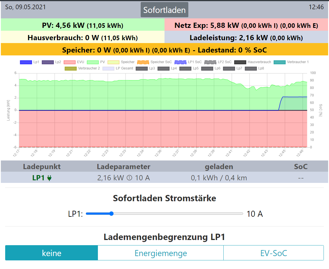

habe meine openWB gerade erst vor 2 Tagen angeschlossen und heute zum ersten mal meinen neuen ID4 versucht zu laden. Im wesentlichen klappt das Laden zwar aber wie bringe ich meine openWB dazu beim "Sofortladen" alle 3 Phasen zu verwenden? So schaut das ganze während des Ladens im Dashboard aus:
Habe bestimmt irgendwas falsch gemacht.
Danke vorab schonmal für jegliche Hilfe.

Sind in der WB wirklich alle Phasen vorhanden?
Zieht das 2. Schütz (unten rechts) irgenwann an?
Welche WB hast Du genau?
Edit: Welche Komponenten hast Du insgesamt? Der Graph zeigt Dauereinspeisung von ca. 6 kW ( mehr als Erzeugung) und auch bei Lastzuschaltung?

hab eine openWB series2 standard+. Es sind alle Phasen angeschlossen und am FI Schalter unten links in der WB habe ich Spannung auf allen Phasen gemessen.
Woran erkenne ich genau, ob ein Schütz "anzieht"? Hab mal während des Ladevorgangs die Spannung am Schütz gemessen und hatte lediglich 230V von P1 gegen N. Auf den anderen Phasen nichts...
Außerdem betriebe ich eine PV Anlage mit den unten aufgelisteten Komponenten. Spielt diese beim "Sofortladen" aber überhaupt eine Rolle? Sollte er da nicht mit dem von mir vorgegebenen Maximum unabhängig von der PV Erzeugung einfach laden?

Obwohl ich die IP Adresse des WR und der KSEM in der WB angegeben habe scheint er nur den Wert der aktuellen Erzeugung korrekt auszulesen. Bei Hausverbrauch und Speicher steht immer "0". Letzteres könnte aber auch damit zusammenhängen, dass meine BYD (obwohl sie korrekt funktioniert) nicht in de Fritzbox aufgelistet ist und ich die IP Adresse von der BDY nicht rausfinden konnte bisher. Das scheint aber ein bekanntes Problem zu sein und ich werde wohl das gesamte System mal rebooten müssen.
