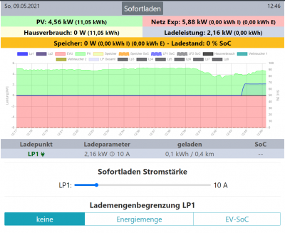

habe meine openWB gerade erst vor 2 Tagen angeschlossen und heute zum ersten mal meinen neuen ID4 versucht zu laden. Im wesentlichen klappt das Laden zwar aber wie bringe ich meine openWB dazu beim "Sofortladen" alle 3 Phasen zu verwenden? So schaut das ganze während des Ladens im Dashboard aus:
Habe bestimmt irgendwas falsch gemacht.
Danke vorab schonmal für jegliche Hilfe.
Re: ID4 3-phasig laden
Sind in der WB wirklich alle Phasen vorhanden?
Zieht das 2. Schütz (unten rechts) irgenwann an?
Welche WB hast Du genau?
Edit: Welche Komponenten hast Du insgesamt? Der Graph zeigt Dauereinspeisung von ca. 6 kW ( mehr als Erzeugung) und auch bei Lastzuschaltung?
