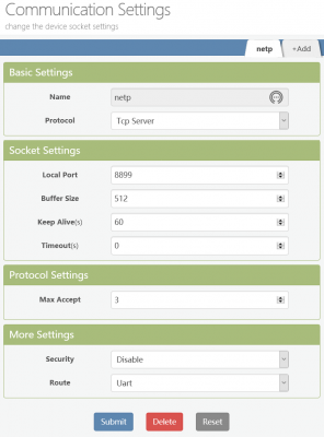

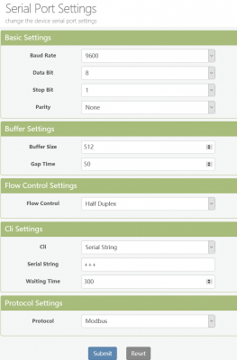

EE11- Aufruf im Browser mit entspr. fester IP.
admin/admin ist der Zugang.
Dann folgende Einstellungen: VG

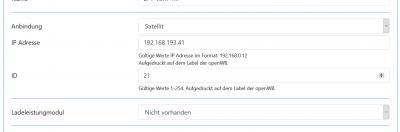

Lt. 2. Link ganz unten: "In der openWB als Ladepunkt “openWB Satellit” wählen und die IP Adresse angeben."
Hab mir das mal unter einem LP angesehen...
Mal ne Frage zu den Einstellungen:
Unter Anbindung: openWB Satellit, "meineIP des EE11", ID 21 - richtig ?
Muss dann noch unter Ladeleistungsmodul weiteres ausgewählt werden? Wenn ja, was genau, mit welchen Einstellungen? Oder wie wären die korrekten Einstellungen?

Bei Satellit ID ist die ID der EVSE einzutragen.
Als Ladeleistungsmodul dann ebenso Satellit und eine ID größer als 100.
Wobei das auf den SDM630 ausgelegt ist. Bin mir grad nicht sicher ob das mit dem SDM230 auch klappt.
Ich vermute mal ja, die Register für L2/L3 sind schlicht leer.

Hier kam noch keine Kommunikation zustande, obwohl ich als Ladeleistungsmodul im Ladepunkt "SDM120" und die IP des PE11 sowie die ID 105 eingetragen hatte; ebenso /dev/virtualcom0
Im Debug-Log sah ich dann aber "Syntaxfehler"; die Kommunikation schien also nicht zu laufen.
Der entscheidende Hinweis war dann, nicht "SDM120" als Ladeleistungsmodul auszuwählen (wie man hätte vermuten können), sondern "openWB Satellit" (obwohl der garnicht im Einsatz ist; beide Boxen haben einen eigenen Raspi). Sofort wurden die Daten von beiden Zählen geladen und angezeigt.
Das funktioniert sowohl mit jeweils eigenen openWB-Instanzen als auch im Master/Slave-Betrieb (Ladepunkt 2: externe openWB / "OpenWB ist nur ein Ladepunkt" am 2.LP).
Warum das so (irreführend) realisiert ist, entzieht sich allerdings meinem Verständnis; hat möglicherweise mit der SW-Architektur zu tun. Aber die Hauptsache ist, daß es nun geht. Evtl. wird das ja mit openWB 2.0 aufgeräumt.
