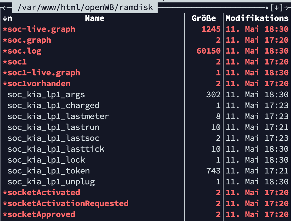

1) Kannst du den SoC Wert für die 12V-Batterie auch in eine separate Datei im Ramdisk-Ordner schreiben?!
2) Und als Gimmick von der UVO-App "Vehicle Position Longitude" + "Vehicle Position Latitude"?! Auch jeweils als sep. Files.
Ich würde dir auch finanziell etwas spenden... :-)

Müssen es zwingend einzelne Dateien je Datenpunkt sein? Einfacher wäre es wohl, wenn ich alle "Extra"-Daten als JSON in einer Datei speichere.
Beiträge: 4027
Has thanked: 10 times
Been thanked: 87 times
Re: Support: Kia
Das wäre mir auch lieber. Bei den aktuellen Dateien ist schon von der schieren Anzahl her keine einfache Übersicht mehr möglich.

Guten Morgen! Ja klar... JSON ist mir auch recht.

ftd hat geschrieben: Mi Mai 12, 2021 5:48 am Guten Morgen! Ja klar... JSON ist mir auch recht.
Ist jetzt in der nightly verfügbar.
Das JSON wird in der Datei "soc_kia_lpX_auxdata" abgelegt.
Allerdings werden die Koordinaten beim SoC-Update nicht mitgeliefert, hier sind immer nur die letzten bekannten verfügbar.
