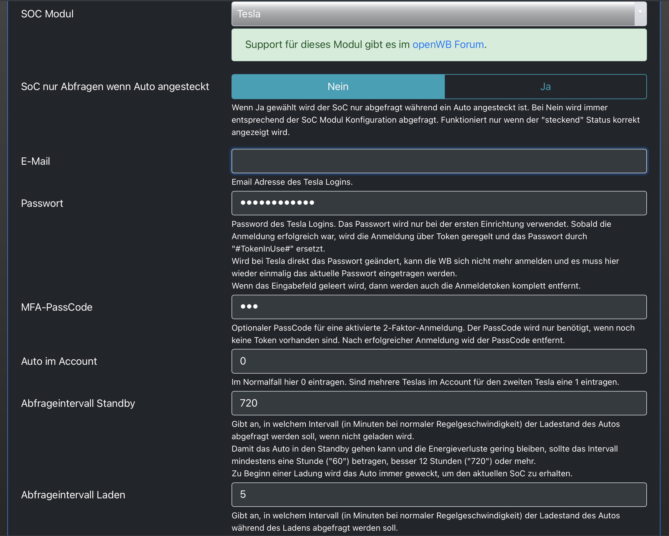

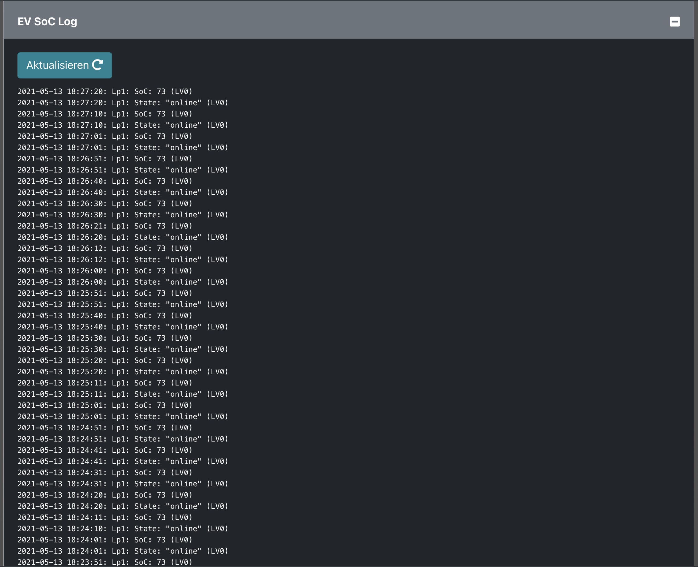

Mir ist aufgefallen, dass mein Tesla Model 3 nicht mehr schlafen geht. Beim Blick in den EV ScC Log erscheinen fortlaufende SoC-Abfragen, obwohl das Fahrzeug derzeit nicht lädt und auch nicht eingesteckt ist.
Sollte hier nicht eigentlich die Vorgabe mit den 720 Minuten greifen und das Auto somit problemlos in den Standby gehen können.
Liegt es an einer Config oder haben wir hier einen Bug?
Danke für eure Unterstützung!
Nickbig
P.S. Wenn „SoC nur Abfragen wenn Auto angesteckt“ aktiviert wird, wird gar kein SoC ausgelesen/angezeigt.

Da alle 10 Sekunden abgefragt wird, scheint irgendetwas mit dem Zähler in /var/www/html/openWB/ramdisk/soctimer nicht zu stimmen. Falsche Zugriffsrechte? Bitte mal den Debuglevel hochsetzen und dann nochmal ins Log schauen.Nickbig hat geschrieben: Do Mai 13, 2021 4:36 pm openWB Standalone auf RaspBerry Pi 3 - Selbstinstallation

Wenn kein Fahrzeug angesteckt ist und diese Einstellung gesetzt ist, kann auch durch manuelles Anstoßen über den Pfeil keine Abfrage ausgelöst werden. Das ist ein generelles Problem, was jedoch nicht mehr in 1.9 behoben wird.Nickbig hat geschrieben: Do Mai 13, 2021 4:36 pm P.S. Wenn „SoC nur Abfragen wenn Auto angesteckt“ aktiviert wird, wird gar kein SoC ausgelesen/angezeigt.

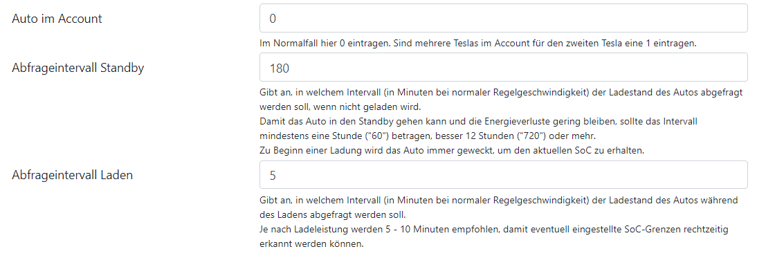

Welche Regelgeschwindigkeit ist gesetzt? Wie groß ist das konfigurierte Abfrageintervall mit/ohne angestecktem Fahrzeug?

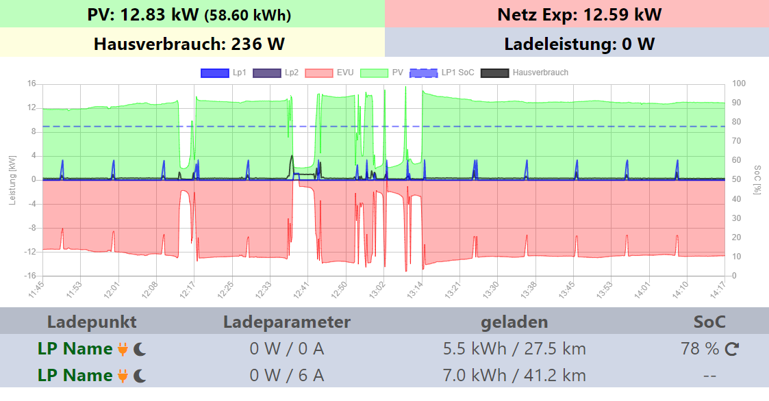

Re: Support: Tesla
Hier meine Einstellungen:

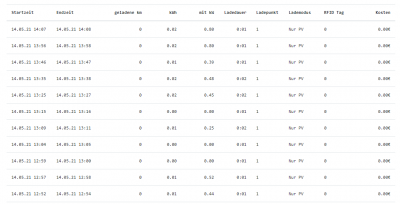

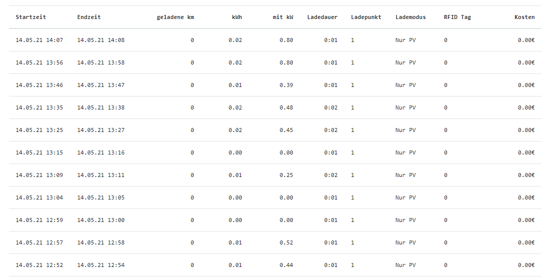

Re: Support: Tesla
Habe jetzt grad nachgeschaut: Im Ladelog hats auch immer ganz kurze Ladungen:
