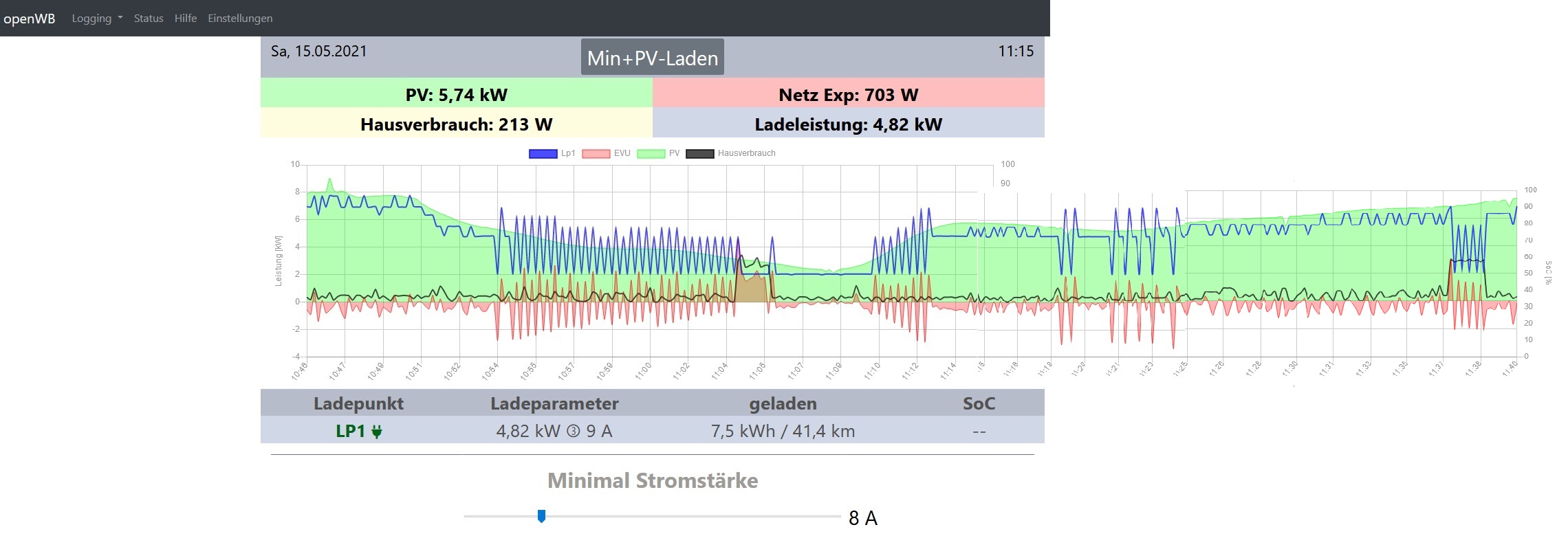

zum Bild:
7. Sind diese Ladeschwankungen (Zacken) normal?
8. Warum fällt im bei ca. 16:49 die Ladeleistung auf 0?
Danke.

krebs8 hat geschrieben: Fr Mai 14, 2021 3:18 pm zum Bild:
Ja.
Eine geringere Regelgeschwindigkeit kann das glätten.
krebs8 hat geschrieben: Fr Mai 14, 2021 3:18 pm 8. Warum fällt im bei ca. 16:49 die Ladeleistung auf 0?
Keine Ahnung...

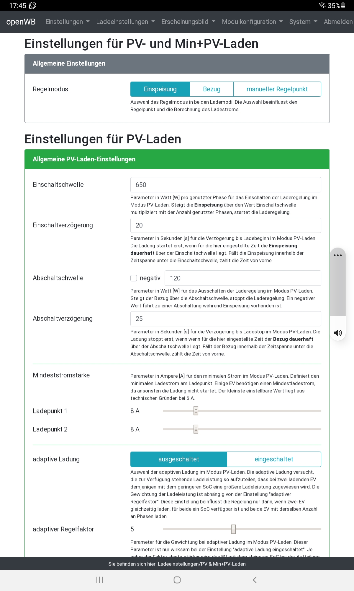

Ladeschwankungen PV-Laden:
"Eine geringere Regelgeschwindigkeit kann das glätten."
Welche meiner Einstellungen (siehe Bild 2) sollte ich da verändern und wie?

krebs8 hat geschrieben: Sa Mai 15, 2021 8:41 am Ladeschwankungen PV-Laden:
Falsche Stelle:

Min+PV Laden:
Wie kann die Ladeleistung eigentlich (immer wieder mal kurz bzw. einmal auch etwas anhaltend) auf hier 2,06kW fallen,
wenn die Mindeststromstärke doch auf 8A (rechnerisch 3*8A*230V=5,52kW) steht?
(siehe Bild 1)

krebs8 hat geschrieben: Sa Mai 15, 2021 3:39 pm Min+PV Laden:
wenn die Mindeststromstärke doch auf 8A (rechnerisch 3*8A*230V=5,52kW) steht?(siehe Bild 1)
Hast Du 1p3p aktiv? Ev. ist es nur 1p.
btw
Sollleistung (wird über Sollstromstärke vorgegeben) ist fast immer etwas höher als die Ist-Leistung des OBC (on board charger).
Re: Ladeeinstellungen
