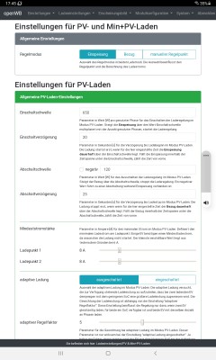

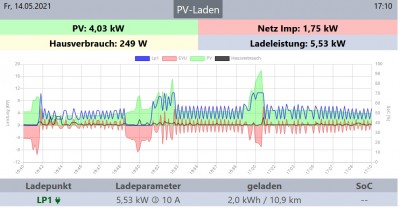

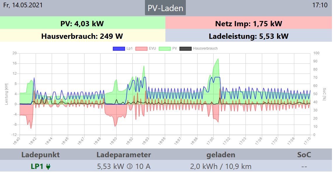

zum Bild:
7. Sind diese Ladeschwankungen (Zacken) normal?
8. Warum fällt im bei ca. 16:49 die Ladeleistung auf 0?
Danke.
P.S. Wenn eine meiner Aussagen so stimmt, wäre mir ein "Ja" am liebsten. Dann werde ich nicht noch mehr verwirrt. 7xJa wäre top. ;)

krebs8 hat geschrieben: Fr Mai 14, 2021 3:18 pm zum Bild:
Ja.
Eine geringere Regelgeschwindigkeit kann das glätten.
krebs8 hat geschrieben: Fr Mai 14, 2021 3:18 pm 8. Warum fällt im bei ca. 16:49 die Ladeleistung auf 0?
Keine Ahnung...

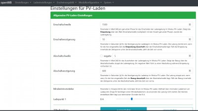

Ladeschwankungen PV-Laden:
"Eine geringere Regelgeschwindigkeit kann das glätten."
Welche meiner Einstellungen (siehe Bild 2) sollte ich da verändern und wie?

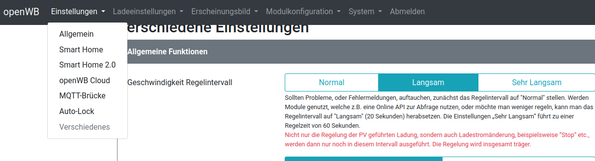

krebs8 hat geschrieben: Sa Mai 15, 2021 8:41 am Ladeschwankungen PV-Laden:
Falsche Stelle:

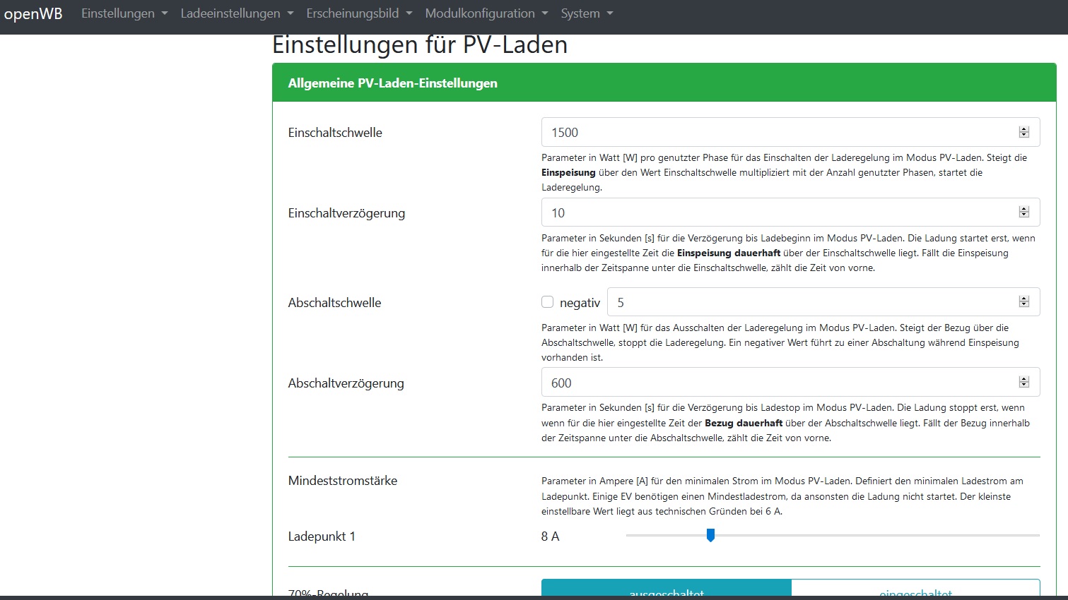

Sofort Laden:

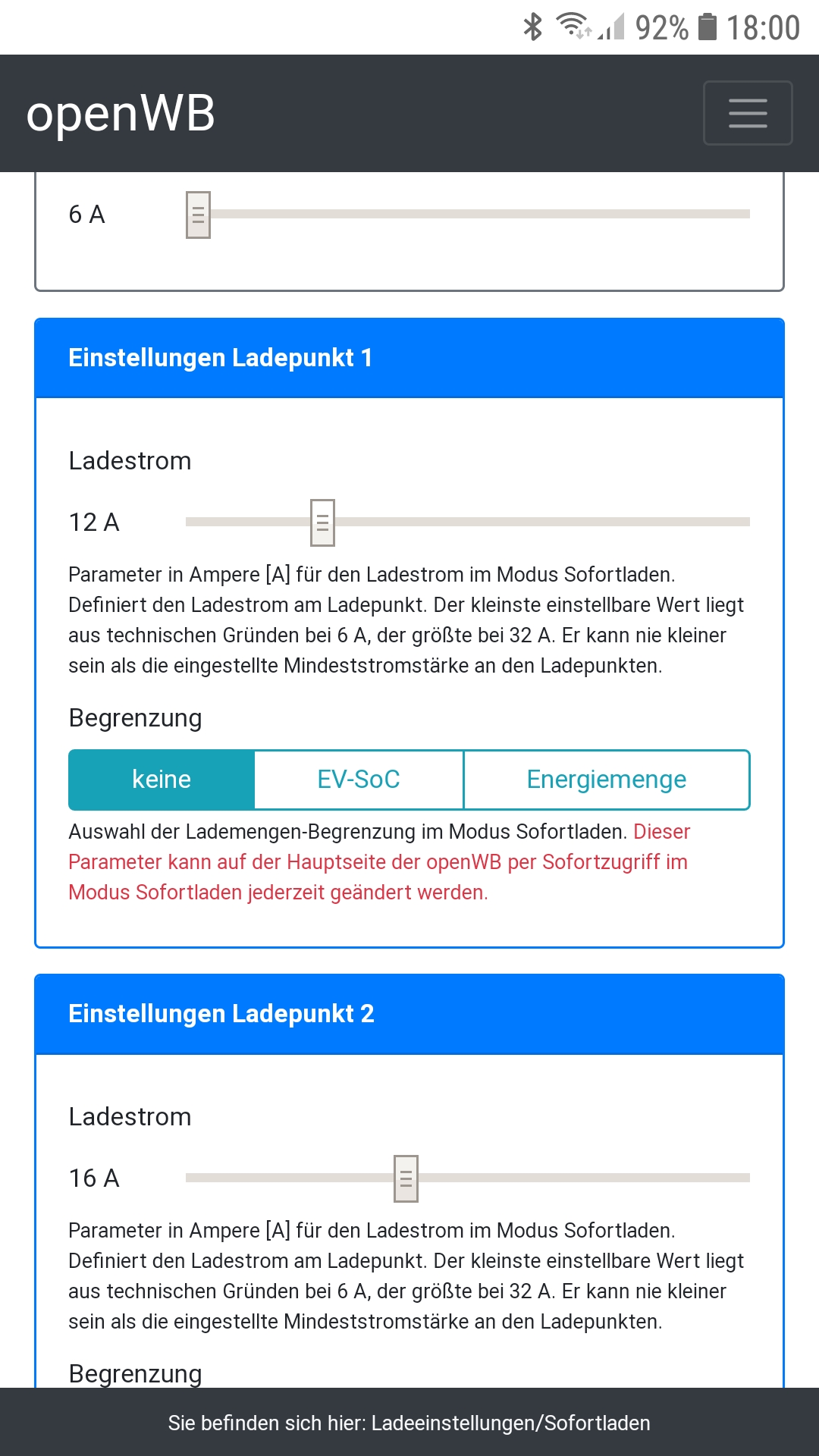

Warum ist die Eintragung einer Mindeststromstärke nötig, wenn im nächsten Punkt doch der Ladestrom eingetragen wird?
Min+PV Laden:
Wie kann die Ladeleistung eigentlich (immer wieder mal kurz bzw. einmal auch etwas anhaltend) auf hier 2,06kW fallen,
wenn die Mindeststromstärke doch auf 8A (rechnerisch 3*8A*230V=5,52kW) steht?
(siehe Bild 1)
Beiträge: 8985
Has thanked: 242 times
Been thanked: 257 times
Re: Ladeeinstellungen
krebs8 hat geschrieben: Sa Mai 15, 2021 3:39 pm Sofort Laden:
Weil manche EV nicht mit der Standard-Minimalstromstärke von 6A zurecht kommen. Insbesonders Zoe und deren Derivate.
krebs8 hat geschrieben: Sa Mai 15, 2021 3:39 pm Min+PV Laden:
wenn die Mindeststromstärke doch auf 8A (rechnerisch 3*8A*230V=5,52kW) steht?(siehe Bild 1)
Hast Du 1p3p aktiv? Ev. ist es nur 1p.
btw
Sollleistung (wird über Sollstromstärke vorgegeben) ist fast immer etwas höher als die Ist-Leistung des OBC (on board charger).
Sofort Laden:
Kann es sein, dass Du nur einen LP hast und deshalb auch nur einer sichtbar ist?
Unter "allgemeine Einstellungen" wird ein Min.- Wert für alle LP definiert und unter den einzelnen LP jeweils der spezielle Ladewert, welcher auch auf der Oberfläche bei "Sofort" sichtbar und damit jederzeit verstellbar wird.
