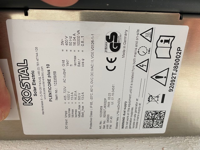

1. Wechselrichter Kostal Plenticore plus 10 (Anhang 3 und 6)

Grundsätzlich reichen die Daten des plenticore und des KSEM für die openWB.
Allerdings wird glaube ich, Deine WB nicht unterstützt.
Wenn Du Überschussladen möchtest, solltest Du Dir vlt. Gedanken machen, eine kompl. openWB anzuschaffen (auch mit Hilfe der KfW) und die vorh. irgendwann anderweitig zu nutzen.

Du hast die besten Voraussetzungen für eine openWB.
Mit Deiner Installation hast Du alles, was man braucht. Die beiden Verteiler sind untereinander geschliffen, der rechts hat min. 5x6 qmm Einspeisung von oben, richtig? Netzwerk ist an der akt. WB vorhanden, die Einspeisung dafür kommt auch aus den Verteilern? Die PV ist entspr. dimensioniert, ca. 10 kWp ... In 8 Jahren kommt dann noch die 1. PV dazu. Ggf. wird spätestens dann ein BYD- HV- Speicher interessant. Auch die Fahrzeuge werden sich in Zukunft ändern....
Und..., Du wirst es für die Zukunft nicht bereuen, heute in diese Technik zu investieren. Vlt. kostet es heute nochmals rund einen Tausender inkl. KfW gesamt, den Nutzen hast Du aber über zig Jahre, vorallem durch ständige SW- Verbesserungen und - Erweiterungen! SW 2.0 "steht vor der Tür".
Die akt. WB könntest Du beispielsweise für Gäste zum Sofortladen bereitstellen oder evtl. verkaufen.
