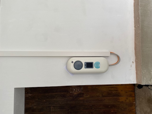

Dazu gab es bei Volvo ein Angebot beim Kauf eines Hybridfahrzeuges, dass eine Wallbox mit 50% bezuschusst wird. Diese Angebot fanden wir sehr interessant und haben das auch angenommen. Hierbei handelt es sich um eine NewMotion Wallbox (siehe Anhang #1).

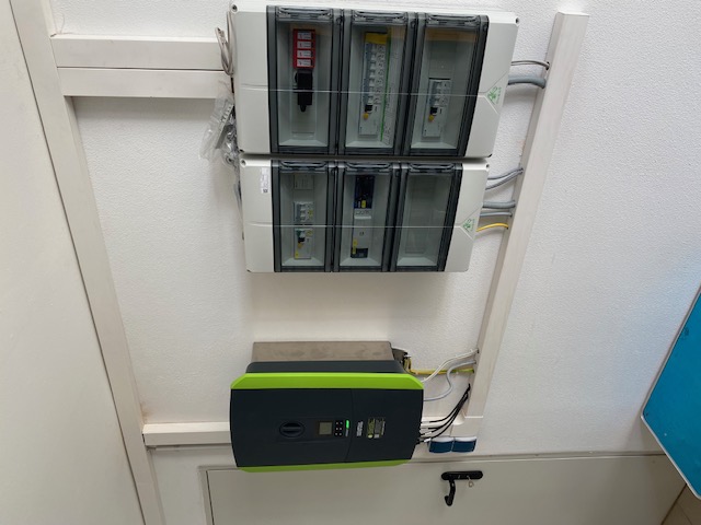

1. Wechselrichter Kostal Plenticore plus 10 (Anhang 3 und 6)

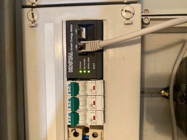

2. Smartmeter Kostal (Anhang 4)

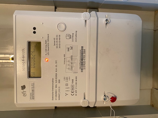

3. Elektrischer Drehstromzähler (Anhang 5)

Grundsätzlich reichen die Daten des plenticore und des KSEM für die openWB.
Allerdings wird glaube ich, Deine WB nicht unterstützt.
Wenn Du Überschussladen möchtest, solltest Du Dir vlt. Gedanken machen, eine kompl. openWB anzuschaffen (auch mit Hilfe der KfW) und die vorh. irgendwann anderweitig zu nutzen.

Mit der Antwort habe ich leider überhaupt nicht gerechnet. Die NewMotion Ladesäule war wirklich Schweine teuer
Ich wüsste keinen anderen Einsatz für diese Wallbox. Die openWB würde mir schon gefallen,aber ca 2000 Euro in die Tonne treten für die jetzige New Motion fällt mir sehr schwer.

Mit Deiner Installation hast Du alles, was man braucht. Die beiden Verteiler sind untereinander geschliffen, der rechts hat min. 5x6 qmm Einspeisung von oben, richtig? Netzwerk ist an der akt. WB vorhanden, die Einspeisung dafür kommt auch aus den Verteilern? Die PV ist entspr. dimensioniert, ca. 10 kWp ... In 8 Jahren kommt dann noch die 1. PV dazu. Ggf. wird spätestens dann ein BYD- HV- Speicher interessant. Auch die Fahrzeuge werden sich in Zukunft ändern....
