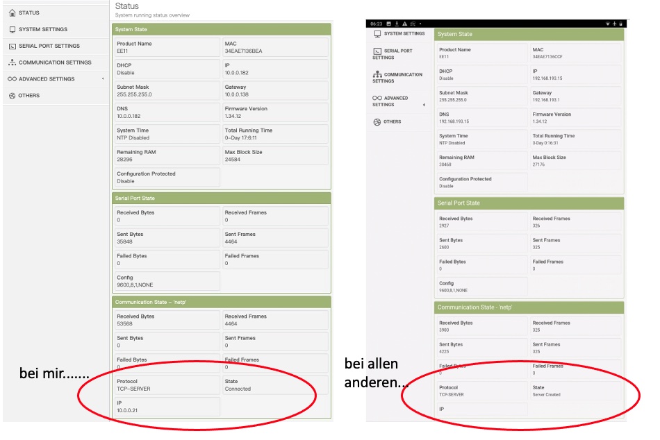

was mit noch aufgefallen ist dass bei allen anderen im EE11 System status beim Protokoll TCP Server bei mit 'connected' steht und dann die IP Adresse der openWB eingetragen ist, Bei den anderen steht Server created und keine IP Adresse. Könnte das das Problem sein dass der EE11 nichts empfängt?

Re: SDM 630-Modbus-V2 mit Elfin EE11 als EVU-Übergabepunkt
c53704 hat geschrieben: Fr Mai 21, 2021 6:20 am was mit noch aufgefallen ist dass bei allen anderen im EE11 System status beim Protokoll TCP Server bei mit 'connected' steht und dann die IP Adresse der openWB eingetragen ist, Bei den anderen steht Server created und keine IP Adresse. Könnte das das Problem sein dass der EE11 nichts empfängt?
...könnte möglich sein, frag mal bitte @openWB.
