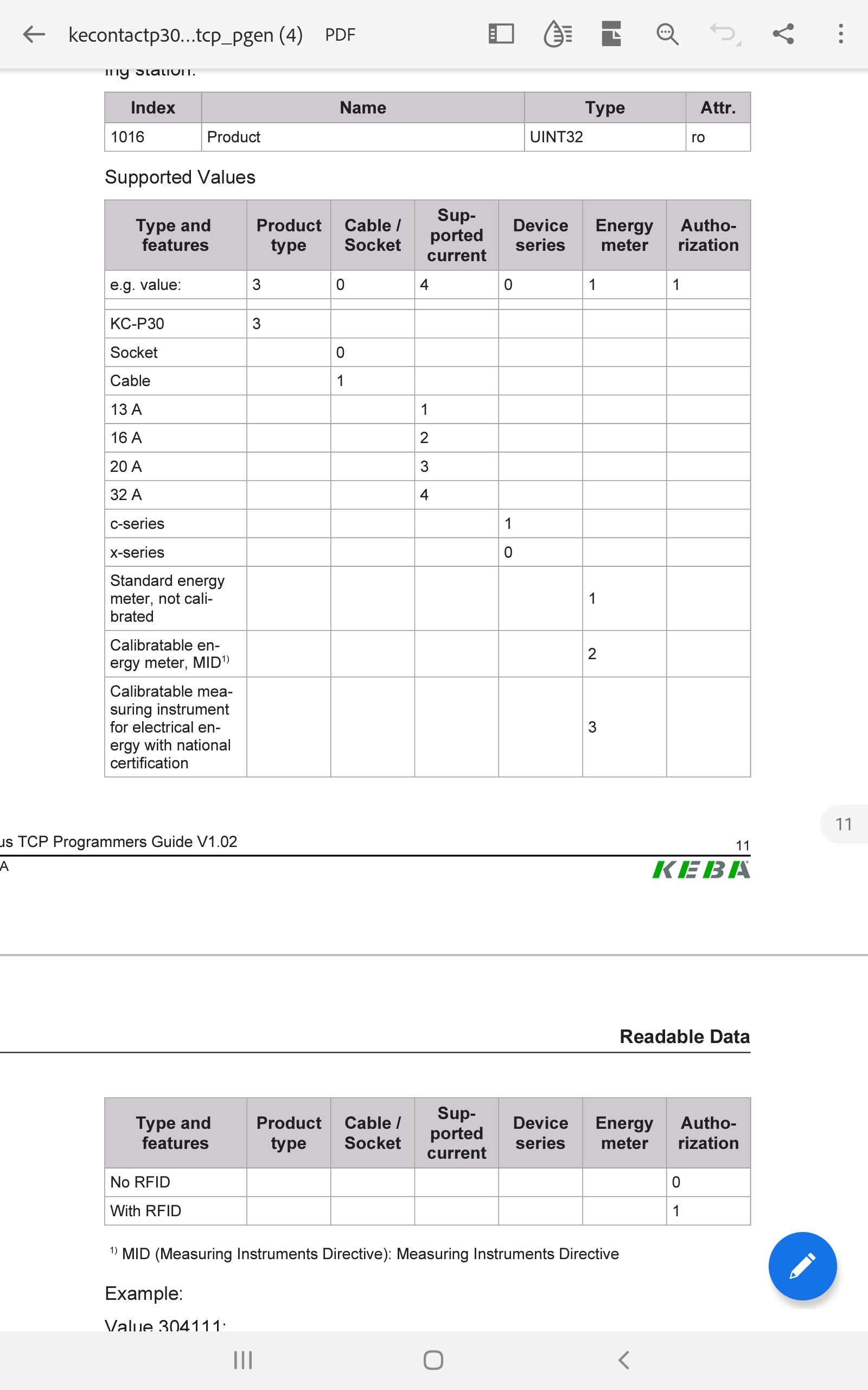

Also hwinfo ist hier beschrieben:
Hw wird als p30 mit Kabel und max 16A ohne Energiemeter erkannt.
Maxcur ist die letzte Vorgabe von openWb gilt aber nur wenn ein Auto verriegelt ist.
Steck doch gelegentlich mal Auto ein und dann sollte im Gutfall in maxcur etwas drinstehen.
Plugstat = 1 Auto verriegelt erkannt
Chargestat = 1, Auto am laden,
Zusammengefasst läuft modbus kommunikation.
