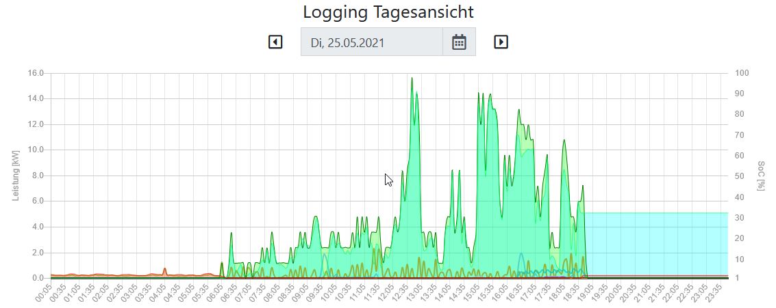

Das Tageslog nach dem Neustart sieht dann wie folgt aus:
Ich hab echt keine Idee warum dies geschieht. Ein Auto wurde zur Zeit der Abstürze nie geladen. Es kommt einfach plötzlich der Absturz, ohne ersichtlichen Grund.
Was kann ich tun? Im Debug Log sehe ich logischerweise nur Einträge nach dem Neustart...
