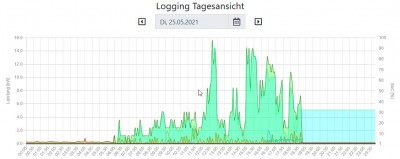

ich habe meine OpenWB Standard+ jetzt seit guten 3 Monaten in Betrieb.
Leider habe ich das Problem, dass sie sich in unregelmäßgen Abständen einfach "aufhängt" und im Netzwerk dann nicht mehr erreichbar ist.
Das Bedienfeld läßt noch Eingaben zu, zeigt aber keine Daten in den Grafen mehr an. Weiterhin läßt sie sich mit dem PIN Code auch nicht mehr entsperren. Die Eingaben werden zwar angenommen, aber sie entsperrt sich nicht. Somit liegt es an der OpenWB und nicht an meinem Netzwerk.
Es hilft nur noch den LS zu unterbrechen und somit ein Neustart.
Das Tageslog nach dem Neustart sieht dann wie folgt aus:
Ich hab echt keine Idee warum dies geschieht. Ein Auto wurde zur Zeit der Abstürze nie geladen. Es kommt einfach plötzlich der Absturz, ohne ersichtlichen Grund.
Was kann ich tun? Im Debug Log sehe ich logischerweise nur Einträge nach dem Neustart...

LAN oder WLAN Anbindung?

Fehlerbericht gesendet?

Hier wird auch über Abstürze diskutiert:
viewtopic.php?f=4&t=2453

derNeueDet hat geschrieben: Mi Mai 26, 2021 2:58 pm LAN oder WLAN Anbindung?
WLAN

openWB hat geschrieben: Mi Mai 26, 2021 3:10 pm Fehlerbericht gesendet?
Ja, habe ich heute auch gemacht.
