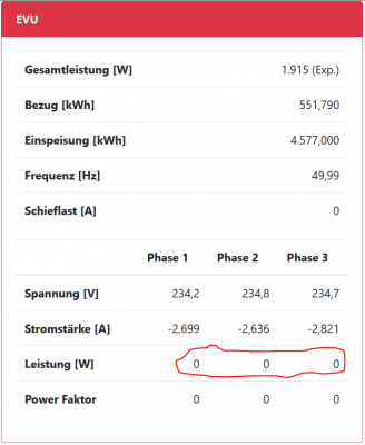

jetzt habe ich doch noch zwei Fragen:
So wie ich das verstehe, sind mit den
openWB/set/evu/APhase1 bis 3
die Ströme am EVU-Übergabepunkt des Hausanschlusses gemeint.
Der AlphaESS T10 liefert keine direkt gemessenen Spannungen und Ströme am EVU-Hausanschluss. Er liefert nur die Leistungen pro Phase.
Desweiteren liefert er die internen Spannungen am Wechselrichter (bei denen ich jetzt mal davon ausgehe dass sie sich nicht von denen am Hausanschluss unterscheiden sollten, da ich keine nennenswerte Impedanz dazwischen erwarten würde).
Aus diesen beiden Werten berechne ich nun die Ströme am Hausanschluss.
Ist das korrekt so?
Desweiteren bleiben in der Status-Anzeige unter "EVU" die Werte "Leistung [W]" auf 0 stehen. Ich hätte damit gerechnet, dass die openWB diese berechnet, denn per MQTT kann ich diese ja nicht übergeben?
Herzlichen Dank nochmal für jede Hilfe!

Re: MQTT Werte
Die Berechnung der Stöme kannst Du so machen. Das sollten wirklich nur minimalste Differenzen bei den Spannungen sein und kann getrost vernachlässigt werden.
Die Leistungen der einzelnen Phasen können optional von den EVU-Modulen ermittelt werden, haben jedoch für openWB keinerlei Relevanz. Daher werden die intern auch nicht errechnet. die MQTT-Module sind derzeit auf die relevanten Daten beschränkt, daher kannst Du das so nicht setzen. Es betrifft aber lediglich die Anzeige im Status und hat sonst keine Auswirkungen.

Re: MQTT Werte
Beitrag von andlem »
Erst einmal Entschuldigung, dass ich auf einen so alten Thread noch antworte. Ich bin zufällig darüber gestolpert.
IMHO ist es nicht richtig, aus Wirkleistung und Spannung direkt durch Division den Strom zu berechnen, weil Wirkleistung = Spannung * Strom * Leistungsfaktor. Der Leistungsfaktor ist aber nicht bekannt. Es muss davon ausgegangen werden, dass der Strom zu klein berechnet wird, wenn, wie vorgeschlagen, Wirkleistung durch Spannung dividiert wird.
Beiträge: 8933
Has thanked: 228 times
Been thanked: 248 times
Re: MQTT Werte
"Nicht richtig" würde ich nicht sagen - es wird ein Näherungswert berechnet, der recht gut mit der Realität übereinstimmt, da die Leistungsfaktoren meist nahe 1 liegen (außer man verwendet Chamäleonlader im niedrigen Ampere-Bereich, wo Blindleistung überwiegt).
Deswegen wird hier ja auch von "minimalen Differenzen" gesprochen. viewtopic.php?p=40555#p40555
