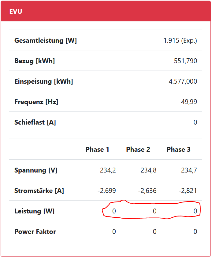

Desweiteren bleiben in der Status-Anzeige unter "EVU" die Werte "Leistung [W]" auf 0 stehen. Ich hätte damit gerechnet, dass die openWB diese berechnet, denn per MQTT kann ich diese ja nicht übergeben? Herzlichen Dank nochmal für jede Hilfe!

Die Berechnung der Stöme kannst Du so machen. Das sollten wirklich nur minimalste Differenzen bei den Spannungen sein und kann getrost vernachlässigt werden.
Die Leistungen der einzelnen Phasen können optional von den EVU-Modulen ermittelt werden, haben jedoch für openWB keinerlei Relevanz. Daher werden die intern auch nicht errechnet. die MQTT-Module sind derzeit auf die relevanten Daten beschränkt, daher kannst Du das so nicht setzen. Es betrifft aber lediglich die Anzeige im Status und hat sonst keine Auswirkungen.
