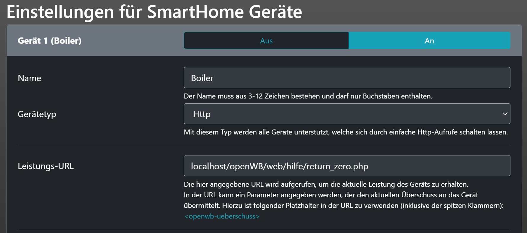

Bitte einen längeren Ausschnitt aus dem Log schicken.
Und die Konfig Seite bitte auch noch mal.

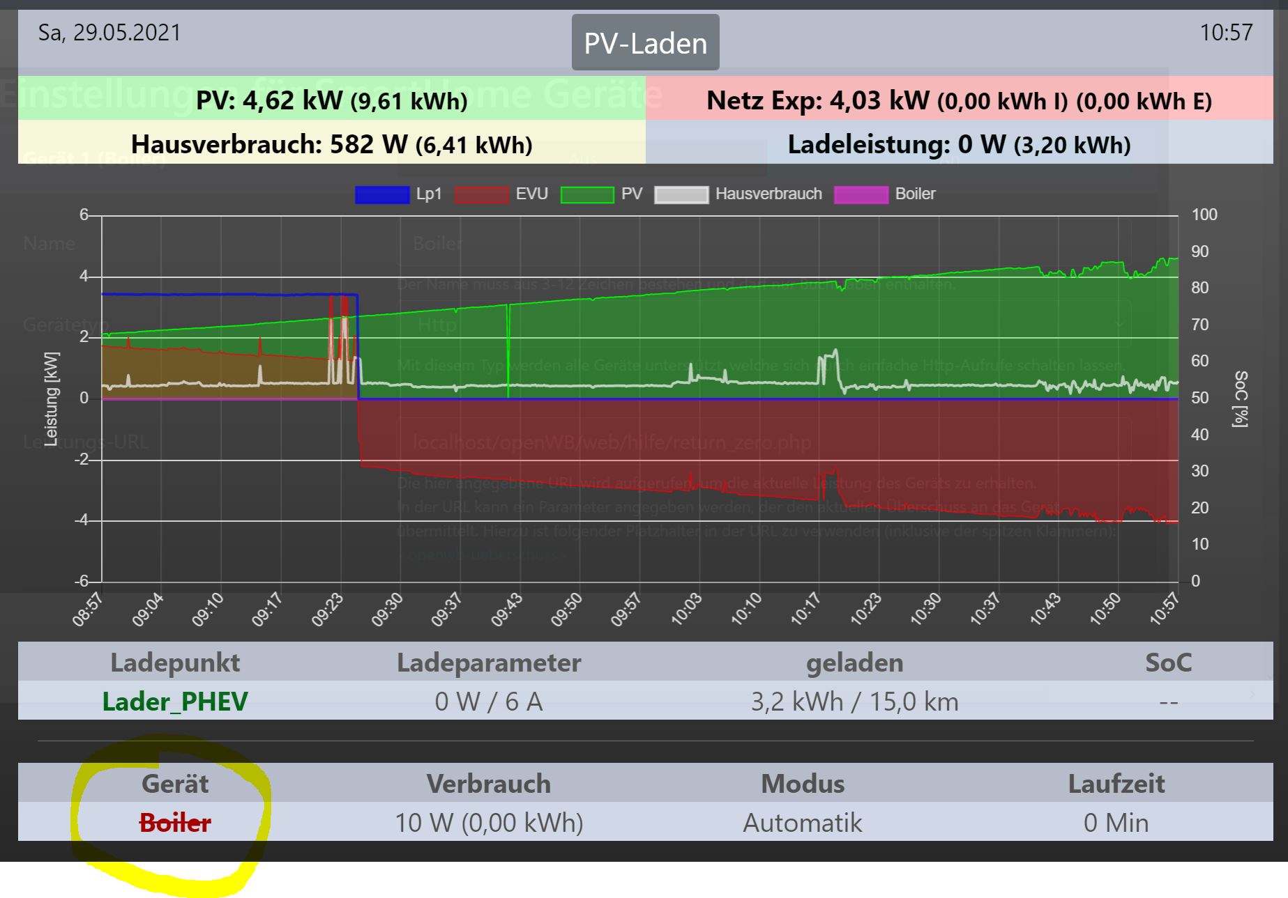

Vielen Dank für die Hilfe!
Einstellungen Log

Diese URL musst du dann in der Zeile Leistung-URL angeben.
@okaegi: wäre es nicht sinnvoll, für diesen Fall direkt eine Datei im Smarthome Bereich mit auszuliefern, die diesen 0-Wert liefert, sodass diese dann bei http mit externer Leistungsmessung verwenden kann? URL mit dokumentieren, dann muss man nicht auf andere Server ausweichen.
Du musst selbst eine URL bereit stellen, die dir einen 0 Wert zurück liefert. Entweder auf einem anderen Gerät, oder wenn du Zugang zur openWB hast, kannst du das auch da machen.
Re: Smart Home 2.0 - Separate Leistungsmessung über JSON
Habe ich schon versucht.

urllib.error.URLError: <urlopen error no host given>
Gibt mal den local host mit an:
127.0.0.1/cust/teston.php
Wobei cust auf der gleichen höhe wie da openWB Verzeichniss sein sollte.

Es schaltet, zeigt Leistung an, nur der Name bleit gestrichen?
> 50 W: grun
< 50 W: rot + gestrichen
Kann ich den Zähler zurucksetzen?
Kann ich die 50W Grenze ändern?
openWB Rules!
openWB Rules!

Der Zähler sollte den Tagesverbrauch zeigen, der sollte morgen wieder bei 0 beginnen.
Du kannst auch folgendes machen:
Openwb schreibt wenn der einschalt url durchlaufen wird in die
/ramdisk/device5_req_relais
eine 1
wenn der ausschalt url durchlaufen wird in die
eine 0
Nun kannst du dir ein .php und dann ein .sh aufrufen, dort die ramdisk abfragen und je nach schalterzustand 0 oder 51 zurückgeben. Wenn du die aktuelle Leistungsaufnahme vom Boiler kennst, kannst du auch einen genaueren Wert zurückgeben.
