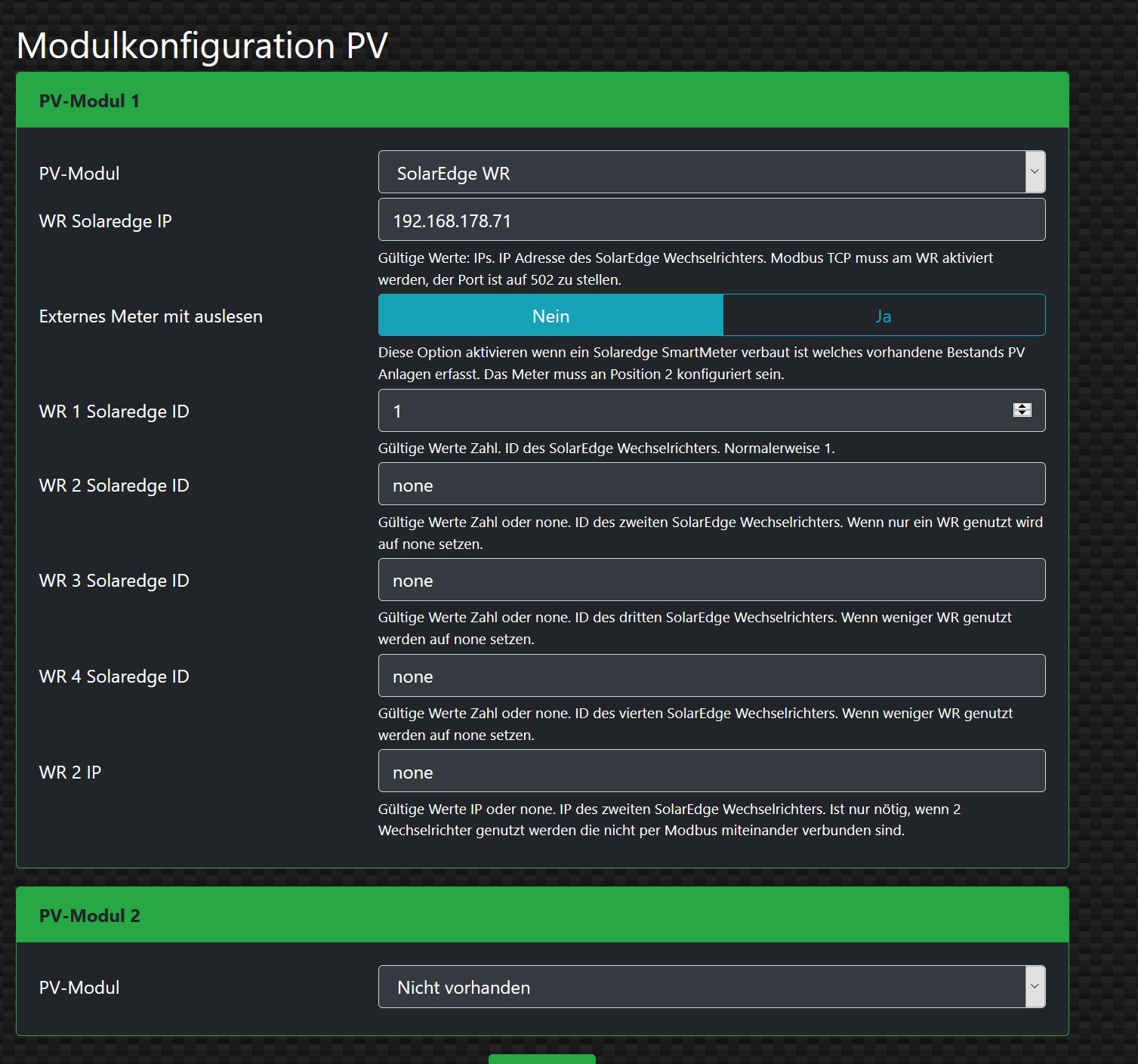

Mit den Screens meinte ich auch die Eingaben in Modulkonfig. für EVU, PV und Speicher.

Hier noch die Bilder der Konfigurationen
Bei der Powerwall gibt es nichts zum einstellen. Nur Benutzer, und IP.

Folgende EVU- Einstellung solltest Du mal vornehmen. Dort könnte das Problem liegen, da die PW ja alles im Haus verwaltet.
Schon mal probiert? PW als EVU.....
Re: Netzexport obwohl Leistung genutzt werden könnte?
....am EVU / Netzanschlusspunkt ist ja nichts von SolarEdge zur Messung vorhanden, nur die PW!
....im Lastmanagment noch die Watt auf ca. 43.000 setzen bei 63 A Hausabsicherung.

Bisher hatte ich die Powerwall nicht als EVU eingestellt.
Das habe ich jetzt mal gemacht und überprüfe das morgen früh direkt mal.
Lastmanagement kann ich nicht aktivieren, aber du meintet vermutlich den Wert oberhalb von Lastmanagement?
