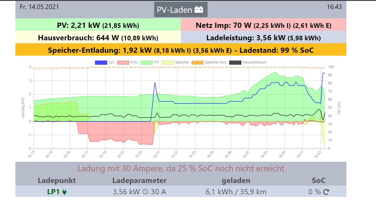

bin seit kurzem Besitzer eines ID4 und eine openWB und bisher klappt das meiste wie gewünscht. Eben habe ich allerdings versucht, die Modulkonfiguration der Ladepunkte durchzuführen, um den SoC meines Autos abzufragen. Habe dabei folgendes eingetragen:
Die Login Daten sind hierbei meine Daten, die ich bei VW WeConnect regsitriert habe. Im WeConnect Portal habe ich auch mein Fahrzeug per FIN hinterlegt. Was noch fehlt ist der Abschluss der WeConnect Konfiguration im Auto selbst (QR Code scannen mit IOS App). Kann das gerade nicht machen, da ich am Wohnort kein mobiles Netz habe (kann der VW ID4 sich mit einem WLAN verbinden?). Sobald ich die Daten eingetragen hatte und gespeichert hatte kam beim PV Laden folgendes:
Liegt das an der unvollständigen Konfiguration der WeConnect App, dass er keinen SoC ermitteln kann oder habe ich mit "VW Carnet" das falsche SoC Modul gewählt?

Wenn es nicht über WLAN sondern nur über die verbaute e-sim geht, dann habe ich ja ohnehin keine Chance jemals den SoC auszulesen, da ich in der Garage null Empfang habe. Wird dann immer 0% angezeigt und die openWB lädt mit 30A wie oben auf dem Screenshot?

Die 30 A im Graph kommen aus Deinen Voreinstellungen. Das ist ein theor. Wert.
Du hast eine 11 kW WB und kannst mit max. 3,6 kW, also 16 A 1-phasig laden. In allen Voreinstellungen kannst Du 16 A als max.(gilt nicht für LastManagment) und 6 A als min. eintragen. Die WB ist zwar 22 kW fähig aber SW- seitig auf 11 kW begrenzt. Dafür wird aber die Bedienoberfläche nicht umgeschrieben. Nach KfW könnte die oWB über den Support auf 22 kW geupdatet werden.
