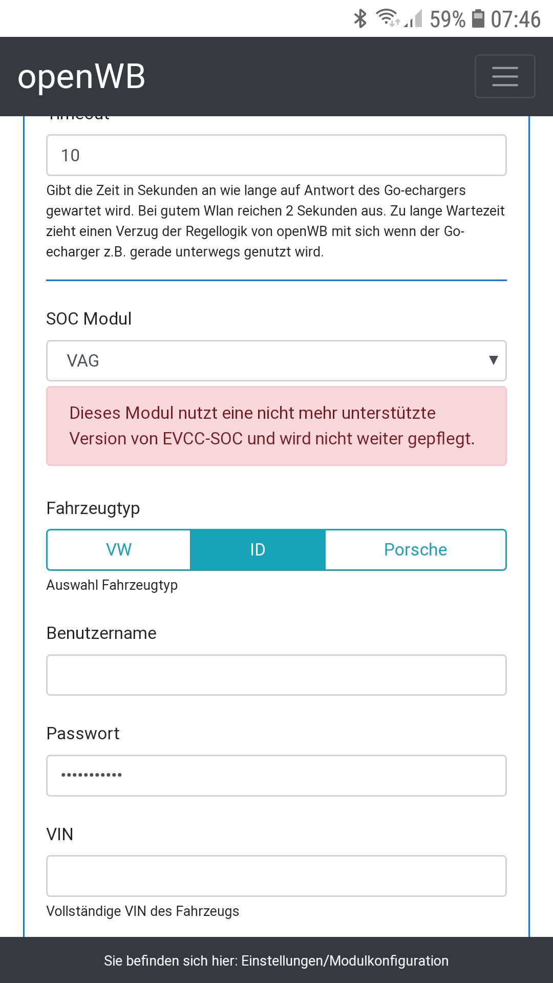

Ich habe bei meinem VW ID.3 das kostenpflichtige SoC-Modul EVCC ausgewählt, weil es im Forum hieß, das funktioniere mit den IDs zuverlässig. Ich habe als Fahrzeugtyp VW und ID ausprobiert, habe die Login-Daten eingetragen, die ich in der WeConnect.ID-App von VW nutze, die vollständige VIN des Autos eingegeben, einen code für die evcc Sponsorship erzeugt und eingetragen. Ich nutze die derzeit aktuelle Nightly: 1.9.237.
Hilft alles nix, bei meinem Auto wurde bisher IMMER ein SoC von 0% angezeigt.
Alle anderen Konfigurationen, die ich ausprobiert hab, führten allerdings zum selben Ergebnis. Was also mach ich falsch? Oder wie kann ich's anstellen, dass der SoC meines Autos in der openWB ankommt? Hat wer eine Idee?

zychl
Beiträge: 7
Registriert: Sa Jun 27, 2020 7:26 am
Re: Modulkonfiguration Ladepunkte
Beitrag von zychl »
Danke, hatte ich auch probiert - und jetzt nochmal. Wieder wird 0% SoC angezeigt.
