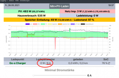

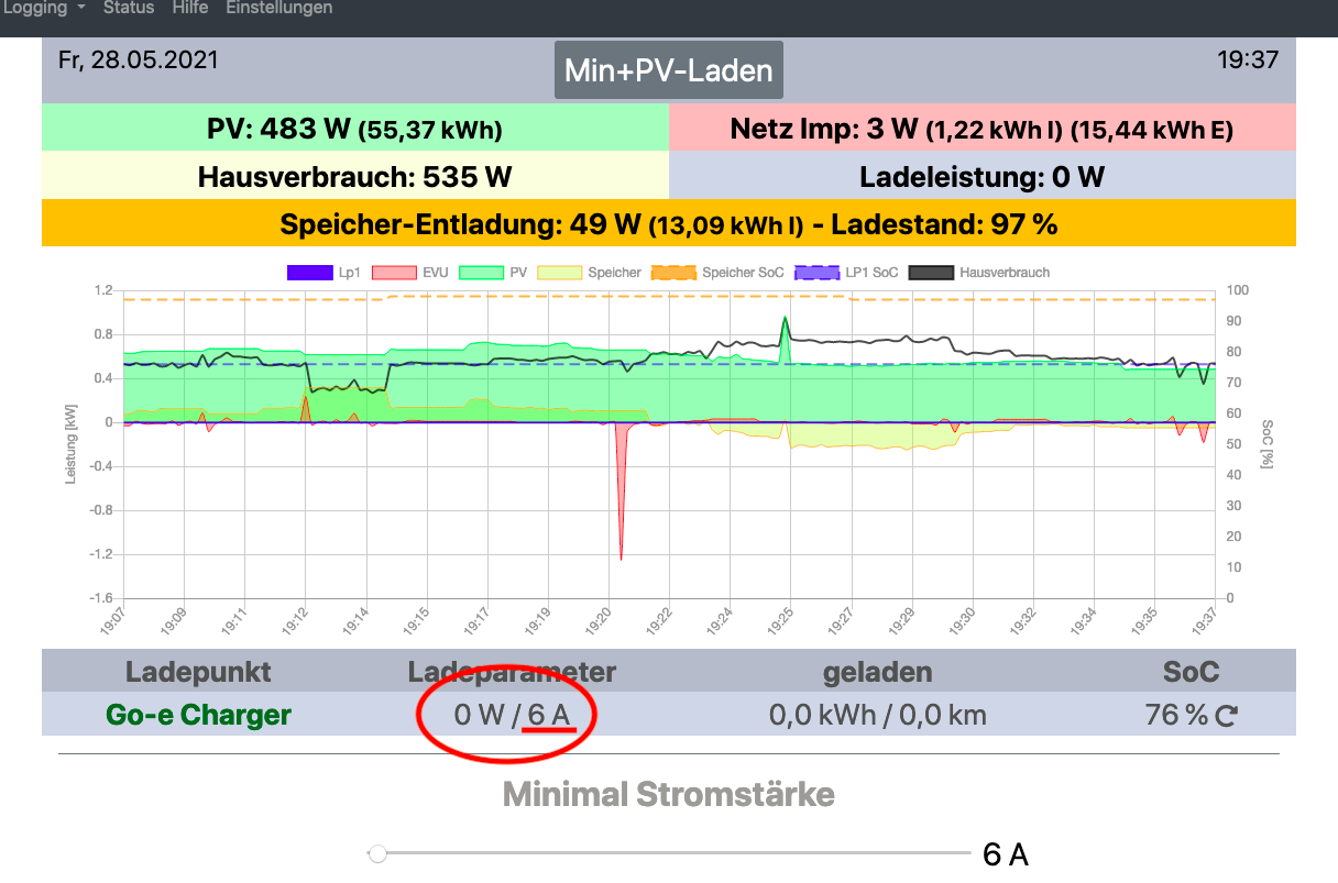

ich habe seit einigen Tagen folgendes "Problem" bei meiner Go-E Wallbox: die LED´s leuchten bzw. blinken permanent wenn kein Auto angesteckt ist. Grundsätzlich habe ich die LED´s ausgeschalten und bis vor kurzem waren LED´s auch aus solange kein Auto dran ist.

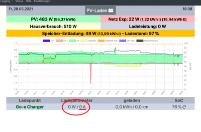

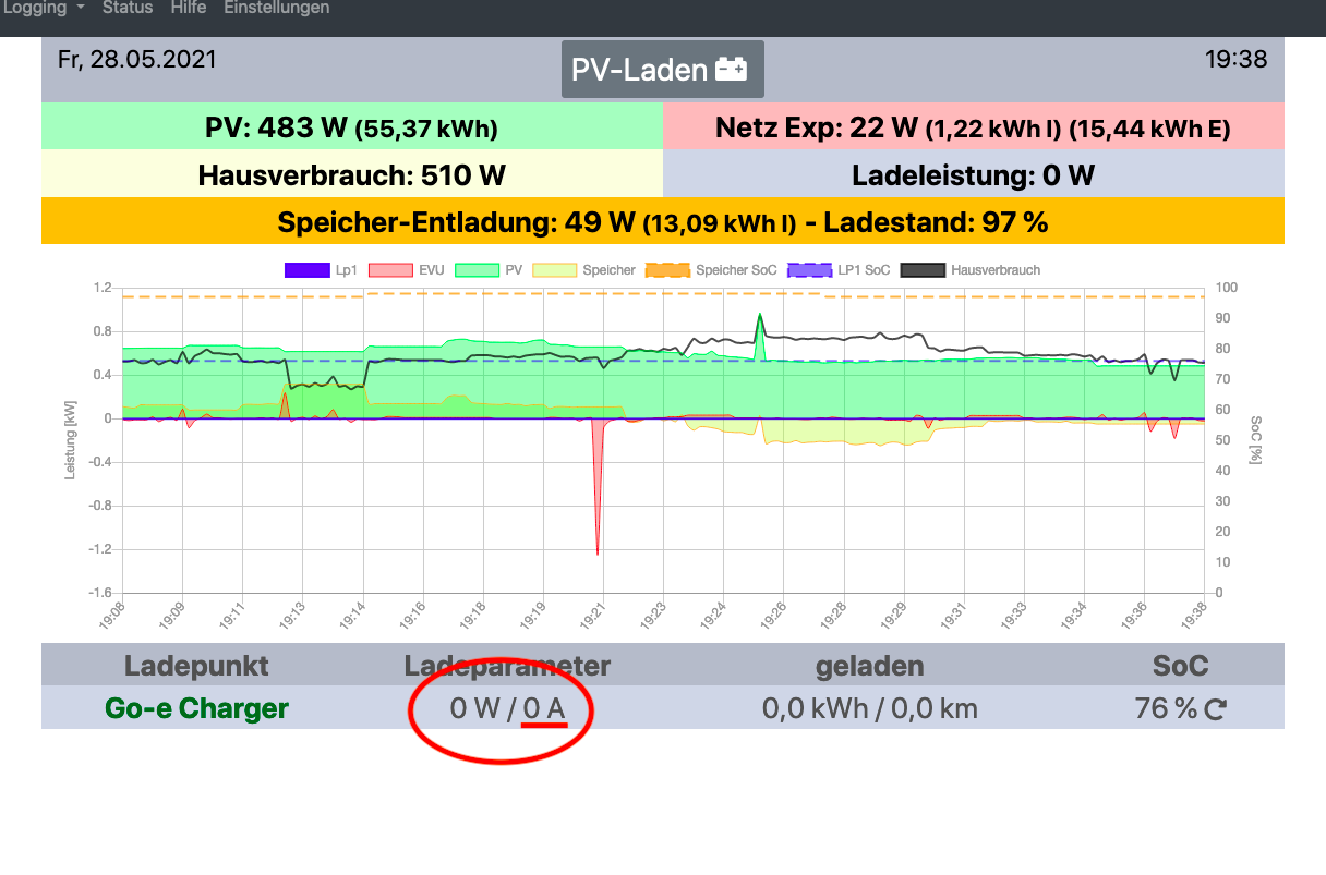

Ich habe auch den "Fehler" vermutlich schon entdeckt. Bei der Einstellung "PV-Laden" ist die Stromstärke nämlich "0 A". Früher bzw. normal sollte da "6 A" stehen.
Im Modus "PV + min" ist alles korrekt und da blinkt auch nichts! Ich hab mal Screenshots gemacht.
Das eigenartige ist dass ich nichts ander Konfiguration geändert habe. Zum testen habe ich jetzt auf die akutelle Nightly upgdatet, aber mit keiner Verbesserung.
Wo kann das Problem liegen? Als Mindeststromstärke kann ich ja überall nur die 6A eintragen...?!

Bei 483 W PV- Leistung entsteht auch kein Überschuss im reinen PV- Laden für den LP, deshalb blinkt es wild blau/ weiss. Erst bei min. ca. 1,3 kW bei 1p oder ca. 4 kW Überschuss!! kann er starten (6A x ca. 230V).
Bei Min. + PV hat er ja wenigstens die 6 A " Min" um laden zu können plus ggf. Überschuss aus PV. Dabei zieht er notfalls auch aus den Netz oder Hausspeicher.

@HSC: ja, du hast recht - sobald keine PV-Leistung anliegt ist auch bei "PV+min" der Strom bei "0" und es blinkt wild.
