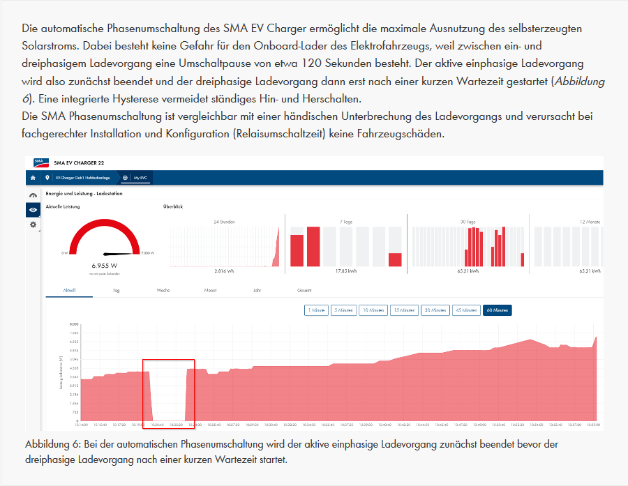

SMA scheint das technisch anders (besser?) gelöst zu haben als openWB

2 Minuten Pause könnte so lange sein das einige Fahrzeuge dann schon eingeschlafen sind.

Angenommen Renault braucht nach einem FW-update 121s - was ist dann? Hast Du belastbare Testergebnisse?Jailman hat geschrieben: Di Jun 01, 2021 2:02 pm SMA scheint das technisch anders (besser?) gelöst zu haben als openWB![]()
Haftet SMA, wenn der OBC hochgeht?
