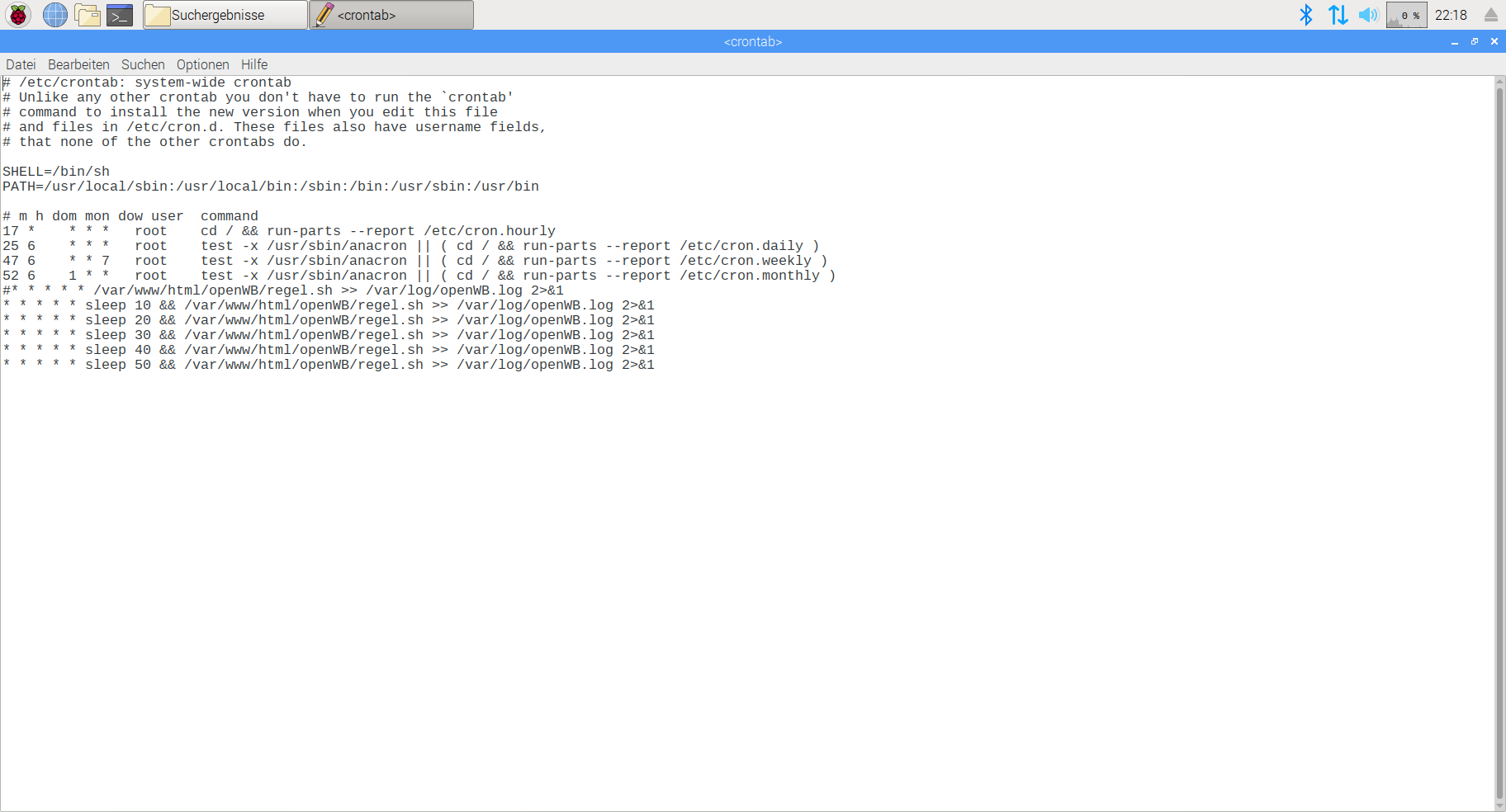

So schaut meine crontab aus.
Habe sie mit sudo vim editiert

Falsche crontab.
Nimm die Einträge da wieder raus und rufe als User pi
crontab -e
auf.

Können Sie mir das ein bisschen genauer beschreiben.
Muss das auch mit Sudo u. Vim sein.

Nein, crontab ist der Befehl und -e bedeutet edit.
sudo führt einen Befehl (vim) mit root Berechtigungen aus.
Crontabs gibt es verschiedene. Und hier muss die des Benutzers pi angepasst werden. Daher so wie schon geschrieben als User pi
crontab -e eingeben. Vermutlich musst du noch deinen lieblings Editor auswählen. Du landest dann direkt im Editor für die passende crontab. Änderungen einbauen und dann speichern.
Mit crontab -l noch mal schauen, dass alles richtig ist.

Jetzt funktioniert es.
Ich freue mich riesig.
Vielen herzlichen Dank
