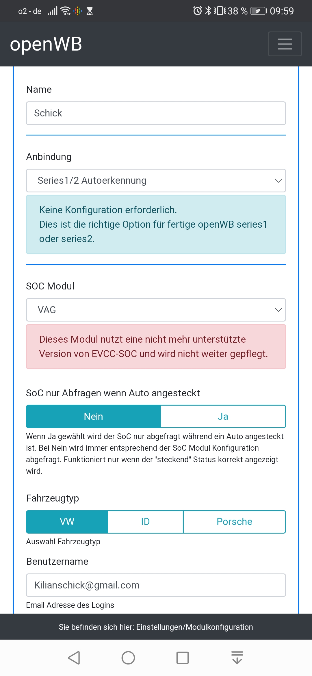

OK. Strange. Jetzt geht die SoC Abfrage plötzlich, wenn ich VAG statt Carnet auswähle. Trotz des Hinweises auf dem Screenshot. Ich hoffe, das passt so und er lädt heute Abend nicht wieder mehr rein als eingestellt. Werde weiter berichten...

SoC- Abfragen haben grundsätzlich nichts mit den verwendeten Modulen für EVU, PV und Speicher zu tun.
Seit einiger Zeit werden einige openWB- SoC- Module nicht mehr gepflegt, weil der Aufwand durch laufend neue Änderungen seitens der Fahrzeughersteller ein immenses Ausmaß angenommen hat. Für einige Module gibt es hier Forumsmitglieder, die sich weiter drum kümmern, andere sind inzw. kostenpflichtig.
Siehe hier:
viewforum.php?f=12
