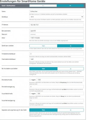

Ich möchte eine Steckdose von AVM FRITZ!DECT 210 einbinden, um per PV-Überschuss einen Luftentfeuchter zu steuern.
Augenscheinlich ist alles richtig konfiguriert; es schaltet jedoch nicht.
Ein extra Nutzer ist in Fritz angelegt und hat auch die Rechte zu schalten (Testweise sogar alle Rechte).
Könnt ihr mir bitte weiterhelfen?

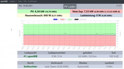

Status Screen openWB:

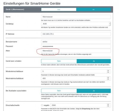

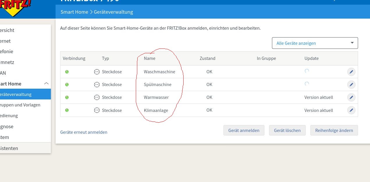

also bei mir hat es mit einem extra Benutzer auf der Fritzbox auch nicht geklappt. Probier mal Deinen "Hauptbenutzer" der Fritzbox aus.
Zum Anderen ist mir aufgefallen, dass in den Smarthome-Einstellungen der openWB der "Aktor" bei Dir mit der Identnummer eingetragen ist. Keine Ahnung, ob das auch funktioniert... ich habe dort den Namen eingetragen, den ich auch vergeben habe:

Ich denke er findet in der Fritz Box das Device nicht:
2021-06-14 11:16:01: (1) AVM (actor: 11657 0152484) [ERROR] no such device found at FRITZ!Box: 11657 0152484

Vielen Dank Euch!
Das war es :)
Bei "Aktor" in der openWB nicht die Aktor-Kennung des Gerätes aus der FritzBox eintragen, sondern den selbst vergebenen / vor eingestellten Namen.
Aktor Nummer wäre aus meiner Sicht besser / eineindeutig; naja wenn man es weiß und keine Namen doppelt vergeben sind funktioniert es :)

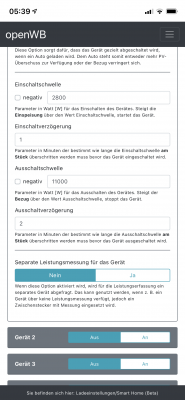

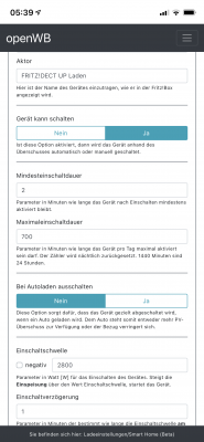

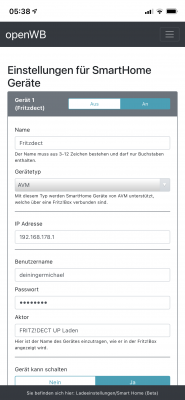

ich möchte gerne meine Fritz Steckdose nur mit PV Strom betrieben, anbei die Bilder meiner aktuellen Einstellung jetzt habe ich immer Strom auf der Dose was mache ich falsch?
[/size]
Bin gespannt auf eure Antwort
Gruß Michael
Stevie_AN
Beiträge: 312
Registriert: Di Jan 19, 2021 11:04 am
Has thanked: 3 times
Re: Fehler bei Einbindung FRITZ!DECT 210
Beitrag von Stevie_AN »
Ausschaltschwelle: 11KW?
Somit würde die Steckdose erst dann ausschalten, wenn Dein Netzbezug ÜBER 11KW liegt.
Wie oft ist das bei Dir der Fall? ;)
Stelle die Ausschaltschwelle mal auf "0" und berichte, was passiert.
Schöne Grüße
Btw... ich gehe davon aus, dass an der Steckdose ein Ladeziegel hängt, welcher mit 10A läd? Dann kannst Du die Anschaltschwelle auf 2300W setzen.
Stefan
Michidei
Beiträge: 4
Registriert: Do Jun 17, 2021 9:06 am
Beitrag von Michidei »
Hallo Stefan,
Hab ich gemacht, so wie ich deine Antwort verstehe sollte bei meiner Einstellung die Fritz dect erst Strom bekommen wenn die einschaltschwelle überschritten wird und ausschalten wenn die (0) unterschrittenen wir also heute nach Sonnenuntergang.
Bin gespannt und werde berichten 😄

Michidei
Beiträge: 4
So, die PV Anlage ist gerade ausgegangen und die Fritz dect hat abgeschaltet. Danke für die Einweisung 😄
