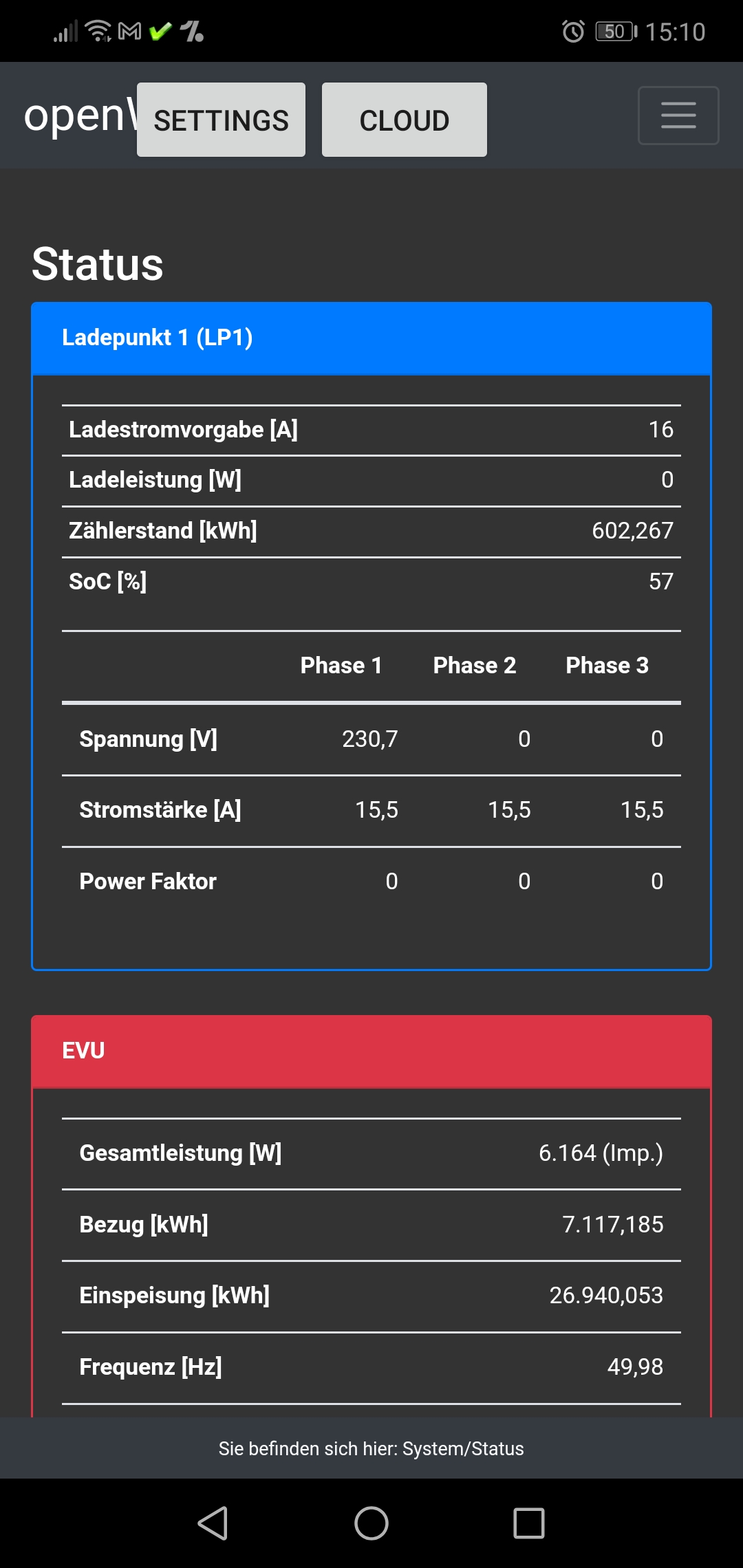

ich habe das Problem das meine openWB series2 standard+ mein Auto zwar Lädt aber die Ladeleistung wird mit 0 W angegeben. Siehe Bild.
Es wird aber definitiv mit ca. 2,5 kW geladen. Der Verbrauch wird einfach dem Hausverbrauch aufgeschlagen. Siehe rote Markierung. Da habe ich das Auto eingesteckt.
Verbaut ist der Sunny Homanager 2.
Ich habe ein wenig gesucht, da dieses Problem wohl schon mehrere hatte, aber die Auflösung habe ich nicht gefunden.

Das liegt an einer falschen Modulkonfiguration des Ladepunktes. Der Zähler kann bei Dir aktuell nicht ausgelesen werden. Nimm mal die "Series 1/2 Autoerkennung" als Modul für LP1.

Im Status des Ladepunkt 1 wird Nichts angezeigt. Zumindest die Spannung sollte auch ohne Ladung vorhanden sein. Die ganzen Modbus Fehler im Debuglog bestätigen das. Entweder falsch konfiguriert oder ein Kabel ist nicht richtig angeklemmt. Da jede Box vor der Auslieferung getestet wird, ist beides sehr unwahrscheinlich, aber es gab auch Fälle, wo sich beim Transport Kabel oder Stecker gelockert haben.
