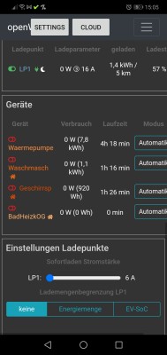

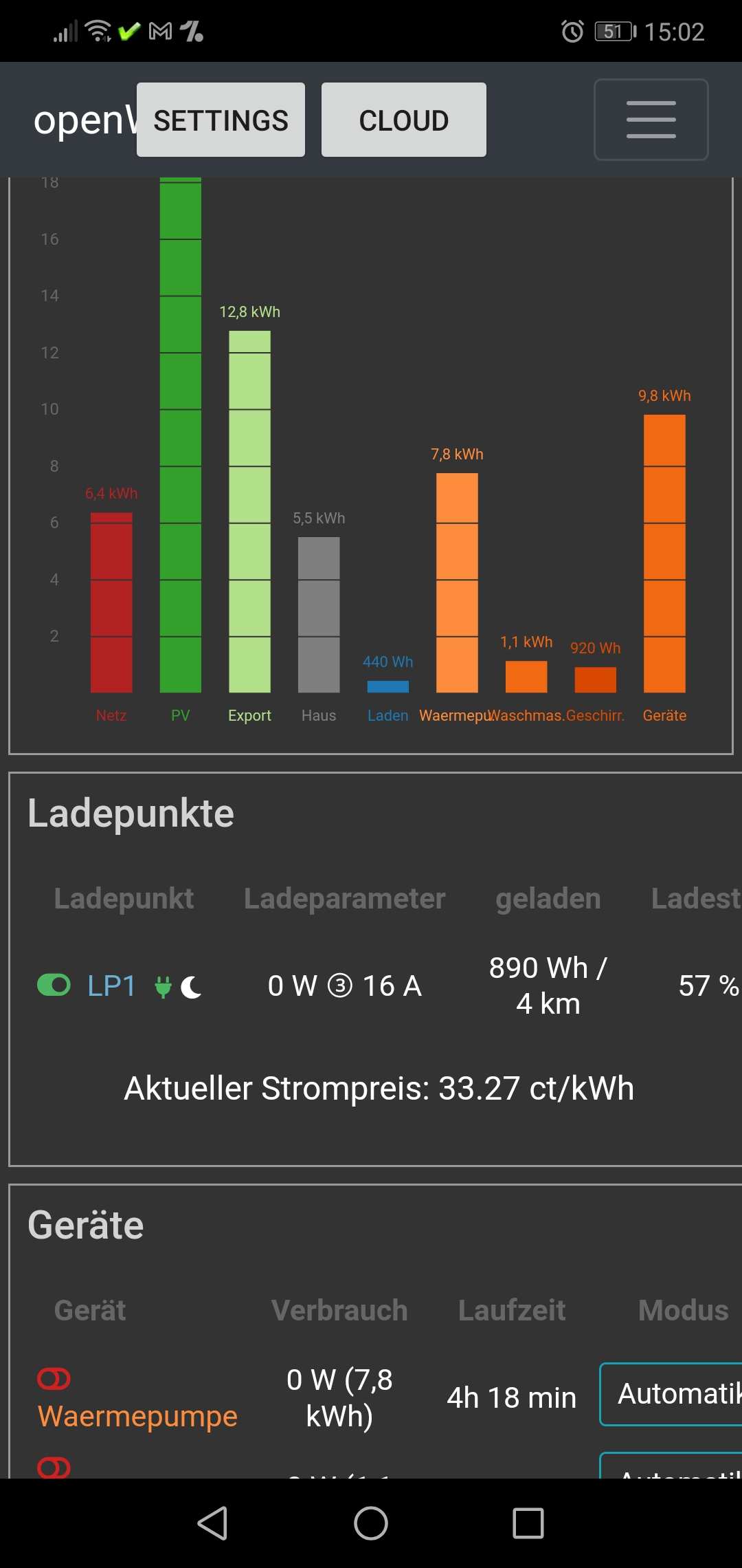

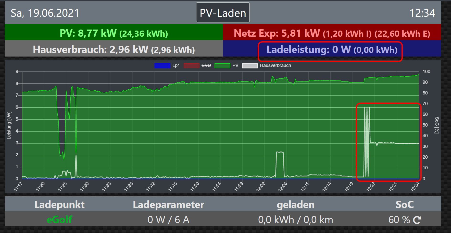

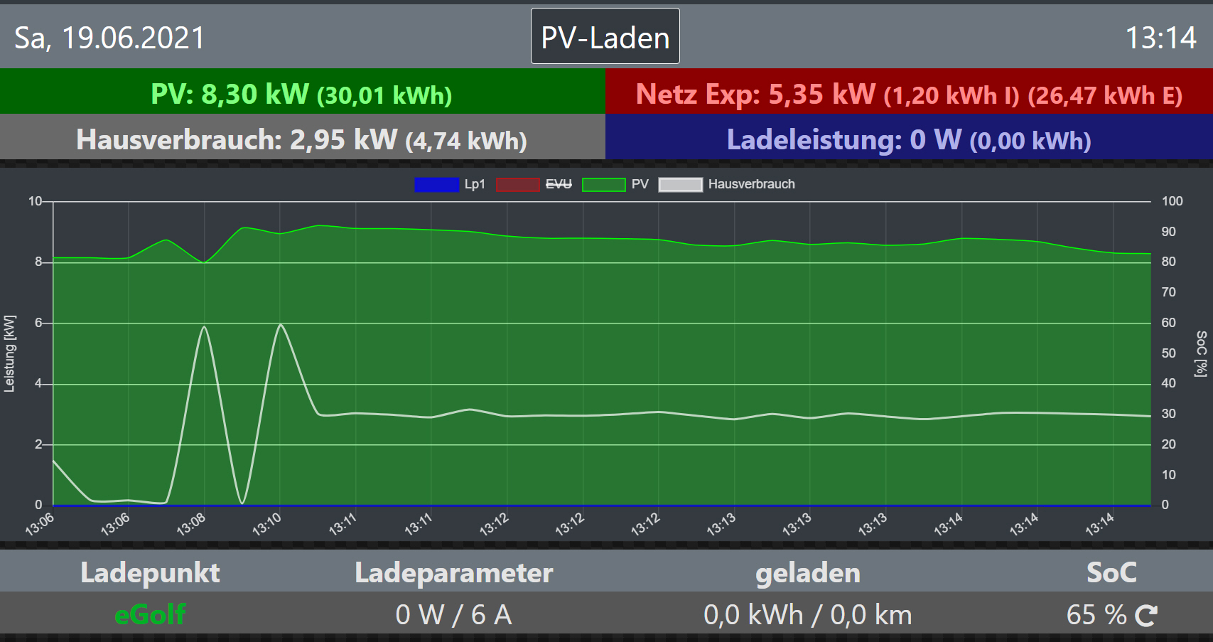

ich habe das Problem das meine openWB series2 standard+ mein Auto zwar Lädt aber die Ladeleistung wird mit 0 W angegeben. Siehe Bild.
Es wird aber definitiv mit ca. 2,5 kW geladen. Der Verbrauch wird einfach dem Hausverbrauch aufgeschlagen. Siehe rote Markierung. Da habe ich das Auto eingesteckt.

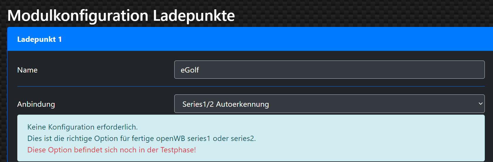

Das liegt an einer falschen Modulkonfiguration des Ladepunktes. Der Zähler kann bei Dir aktuell nicht ausgelesen werden. Nimm mal die "Series 1/2 Autoerkennung" als Modul für LP1.

Danke schon einmal für die schnelle Rückmeldung.
Ich habe es umgestellt und neu gestartet, aber leider unverändert. Außer das das Auto inzwischen schon 5% mehr hat.

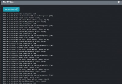

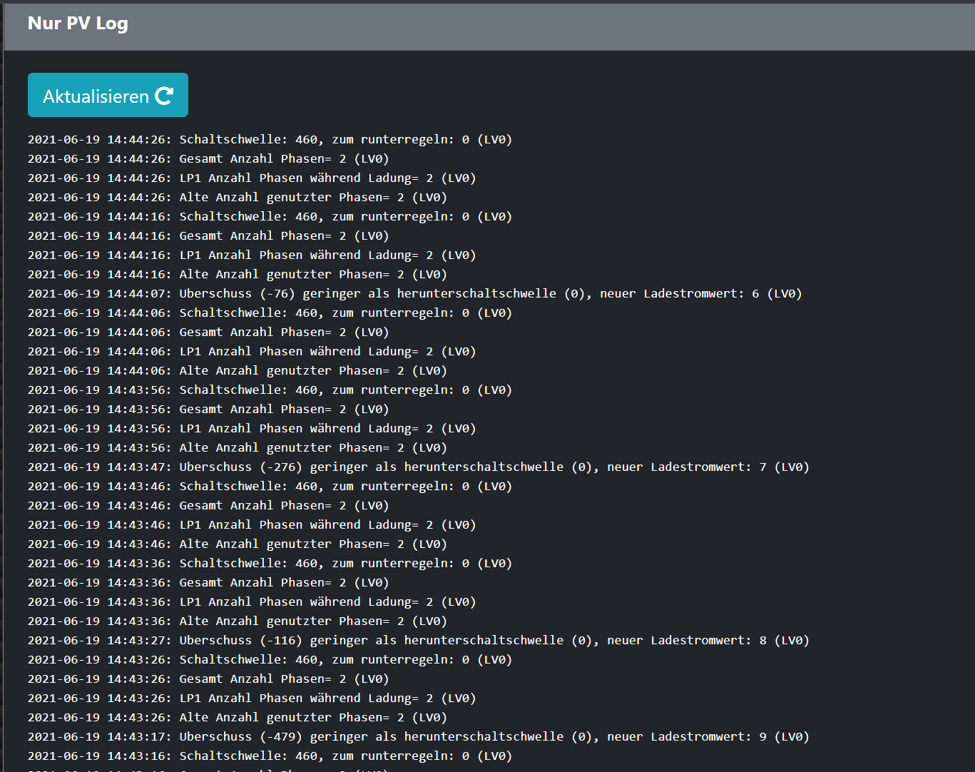

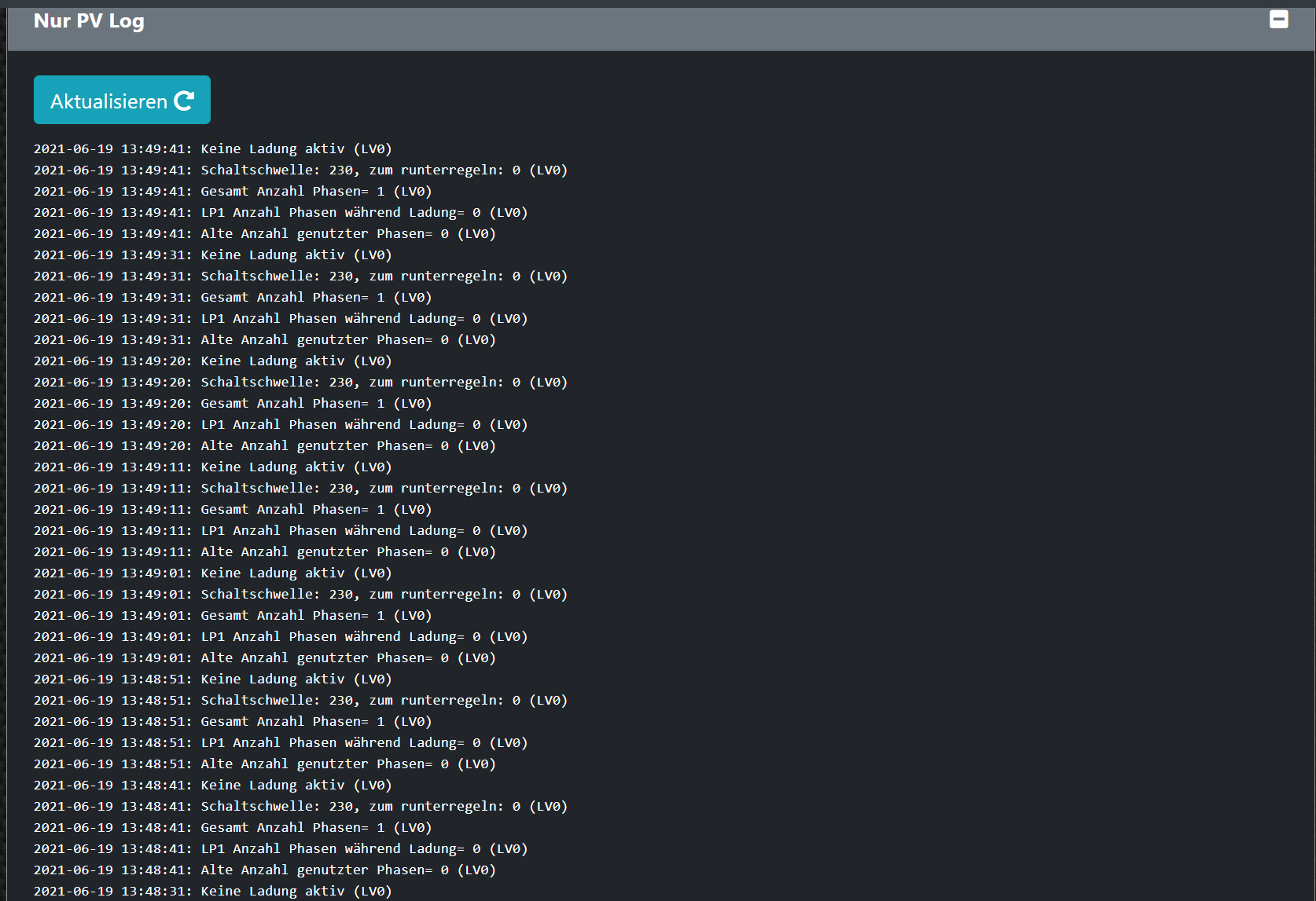

Ich habe jetzt mal nur das neuste und das aus meiner Sicht sinnvollste rausgesucht.
Interessant finde ich das unter "Nur PV Log" steht "Keine Ladung aktiv (LV0)" obwohl ja geladen wird.

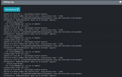

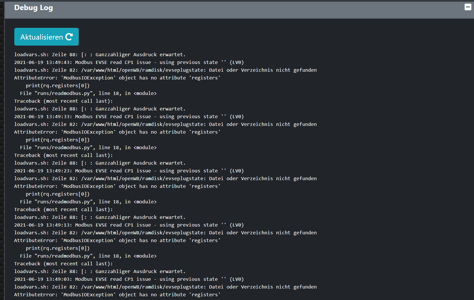

Welche Version ist eigentlich installiert?

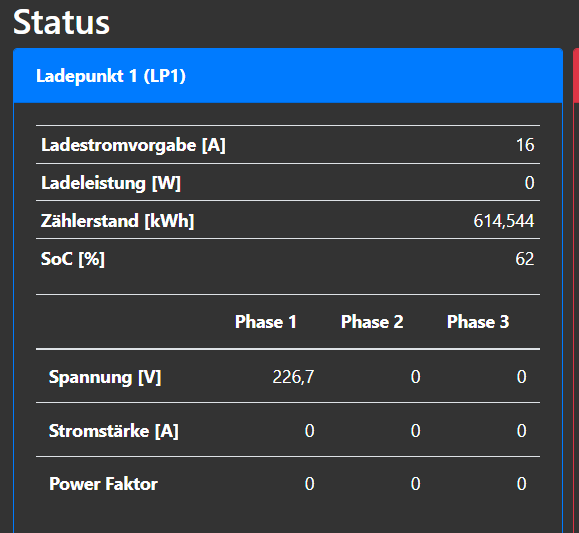

Im Status des Ladepunkt 1 wird Nichts angezeigt. Zumindest die Spannung sollte auch ohne Ladung vorhanden sein. Die ganzen Modbus Fehler im Debuglog bestätigen das. Entweder falsch konfiguriert oder ein Kabel ist nicht richtig angeklemmt. Da jede Box vor der Auslieferung getestet wird, ist beides sehr unwahrscheinlich, aber es gab auch Fälle, wo sich beim Transport Kabel oder Stecker gelockert haben.

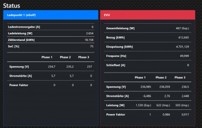

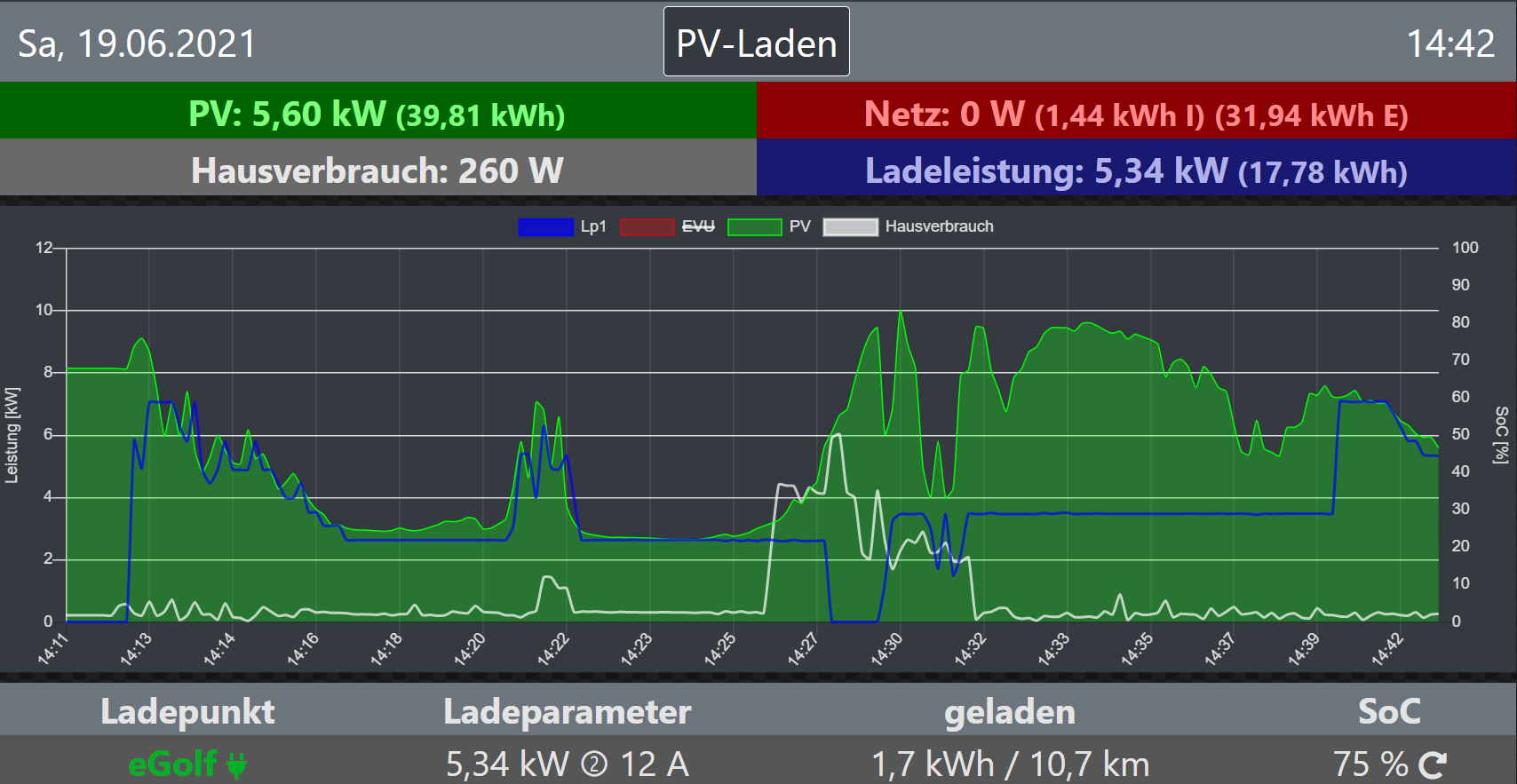

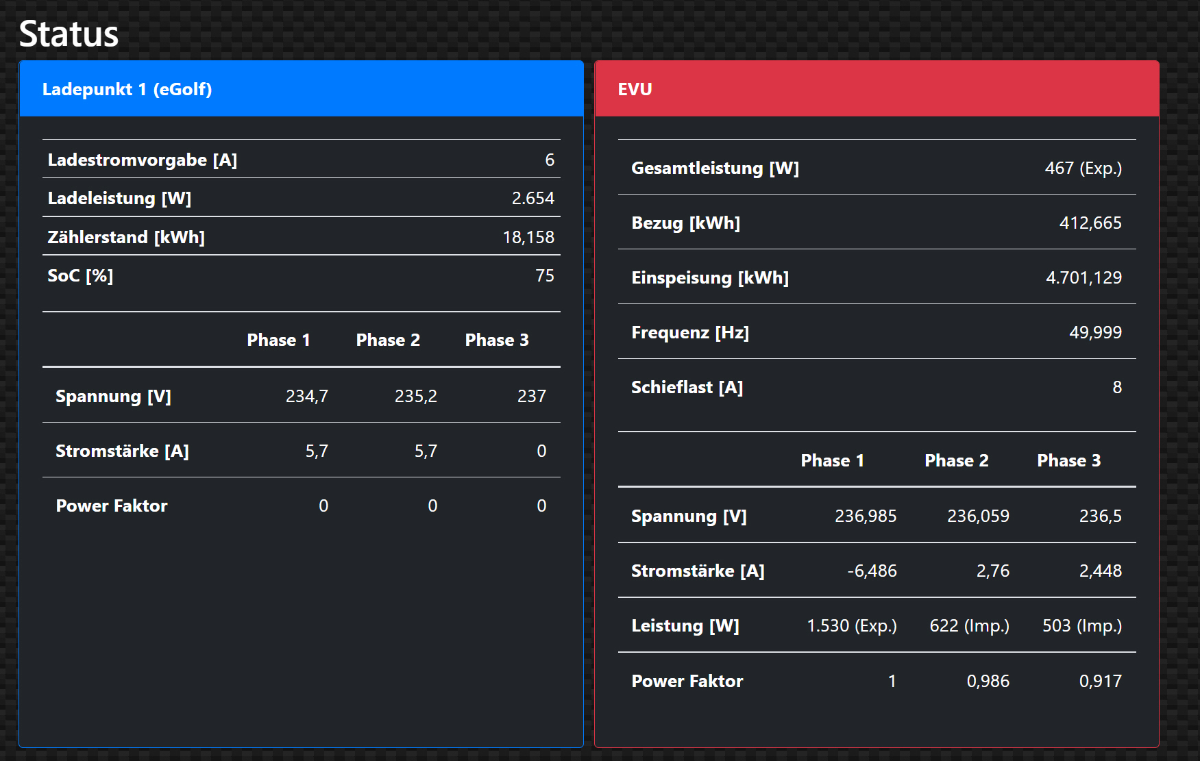

Ich habe jetzt nochmal ein paar Einstellungen geändert, glaube aber nicht das es daran lag und die Box mal ein paar Minuten vom Strom genommen.
Und nun sieht es für mich so aus wie es aussehen sollte. Aber was kann das sein?

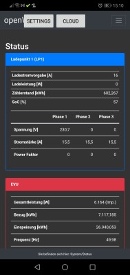

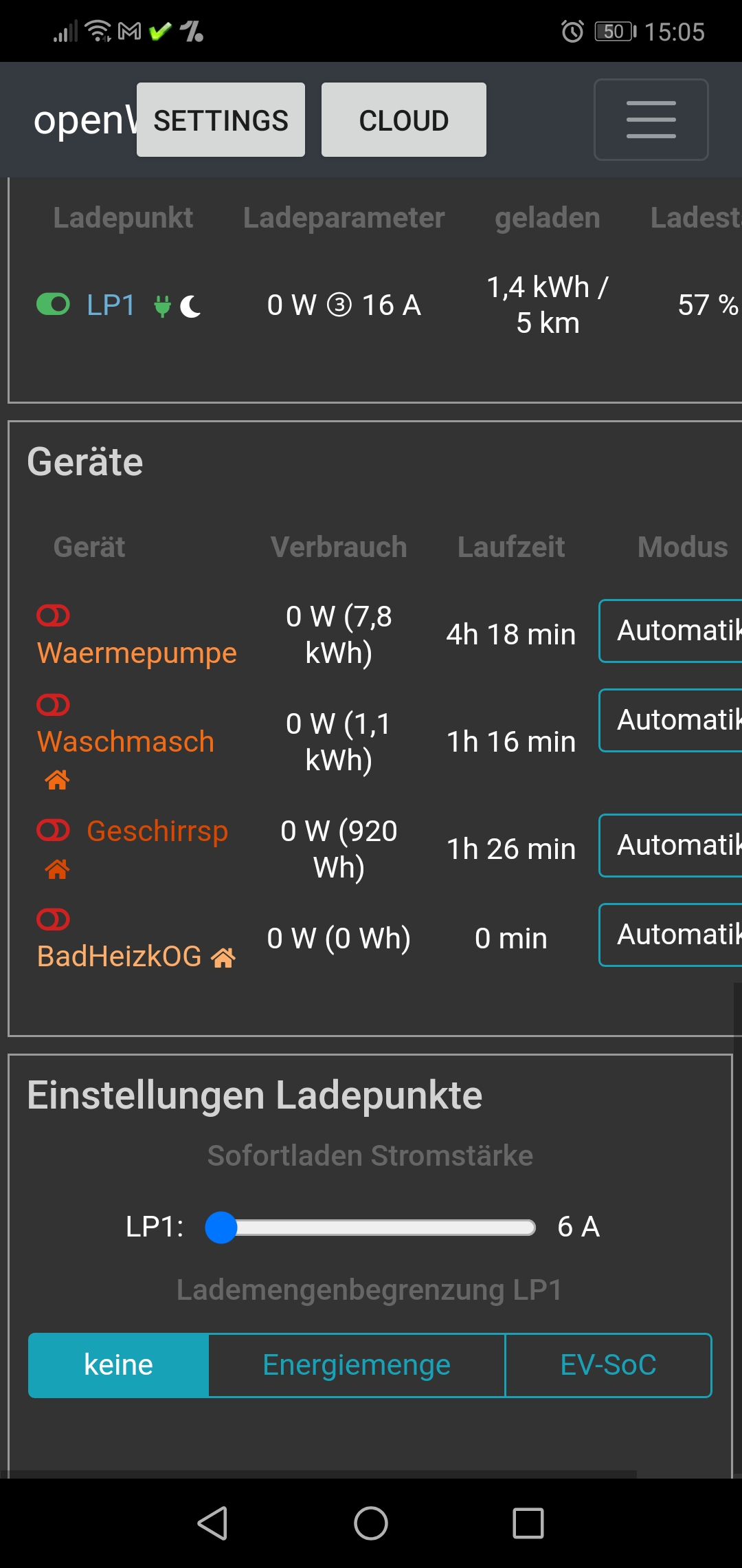

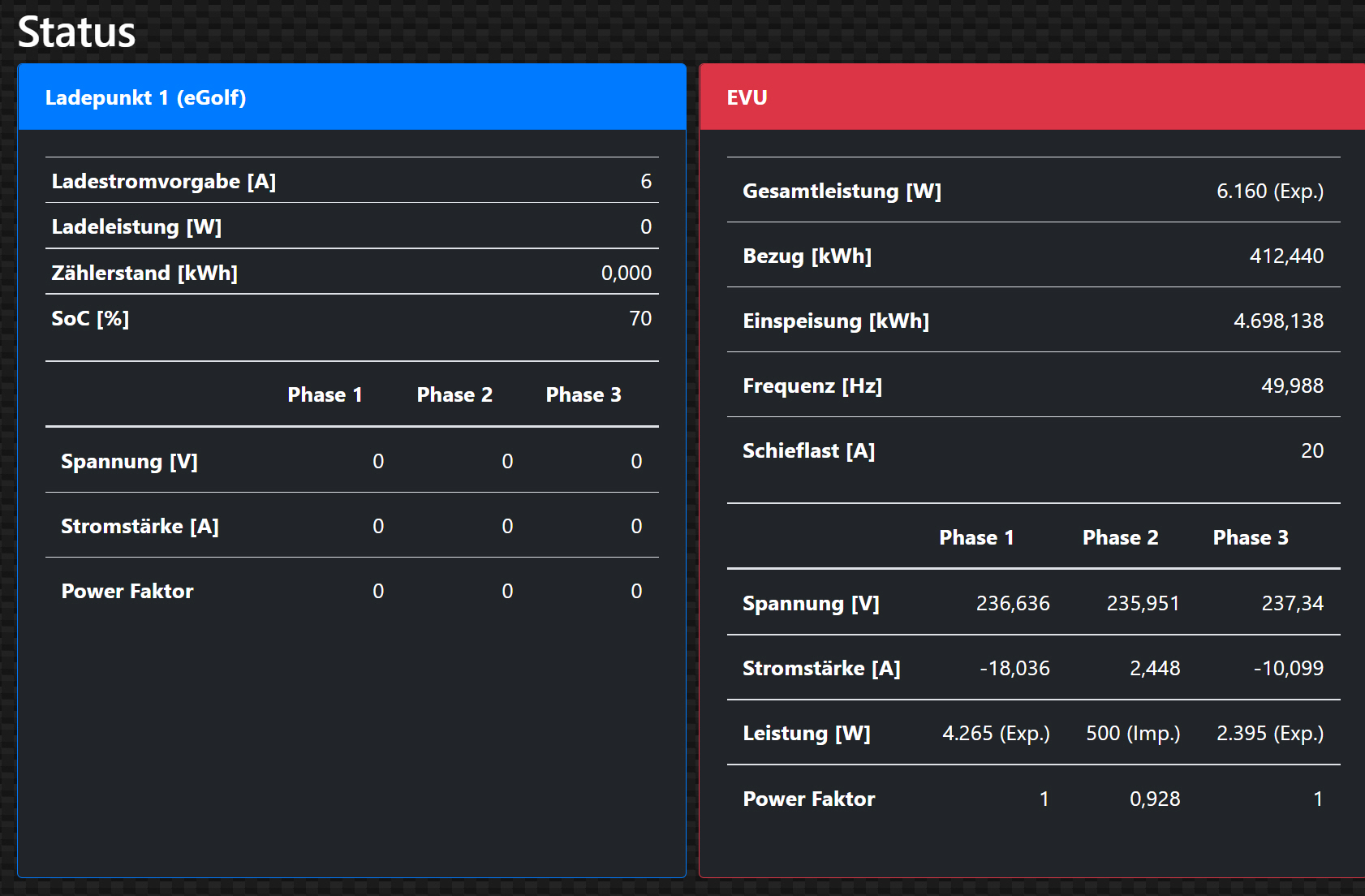

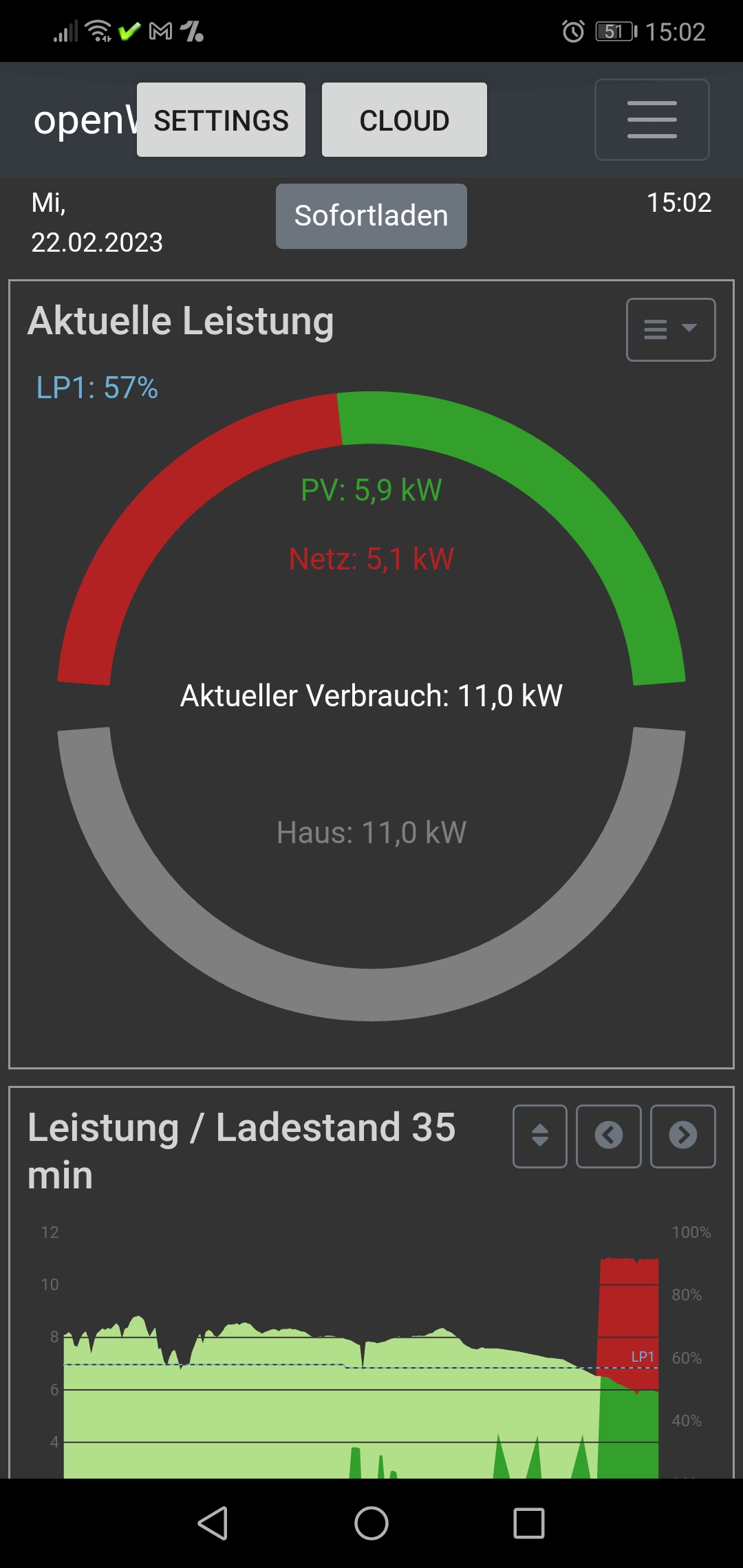

ich muss dieses alte Thema hier mal aufgreifen denn ich habe dasselbe Problem mit meiner Series 1/2: die Spannung des LP1 ist an den Phasen ab & an einfach 0 (siehe Screenshots anbei). Es hat die ersten 3,5 Wochen normal funktioniert, seit ein paar Tagen jedoch nicht mehr. In der Zeit hatte ich kein SW-Update gemacht, lediglich ein paar Verbraucher in Smarthome2.0 hinzugefügt.
Das Verhalten ist auch ähnlich wie von BlueMonday beschrieben: PV-Laden funktioniert gar nicht, bei Sofortladen wird jegliche Vorgabe für die Ladeleistung ignoriert und mit 16A geladen. Der Ladestrom wird dem Hausverbrauch zugerechnet.
Leider hat ein Trennen vom Strom (Raspi runtergefahren, Sicherung raus) nicht geholfen. Zwischendurch hatte ich zumindest auf Phase 2 mal noch die Spannung.
SW-Version: 1.9.290
Anbindung LP1: Series 1/2 Autoerkennung
Im Log finde ich nichts mMn Relevantes, lediglich sowas hier:
Aber ich glaube das ist - wenn überhaupt - ein anderes Problem oder?
Was kann ich tun um das Problem einzugrenzen?
Danke,
Micha
SW-Version: 1.9.290

Amok83
- Beiträge: 695
- Has thanked: 4 times
- Been thanked: 2 times
Re: Anzeige Ladeleistung 0 Watt obwohl mit ca. 2.500 Watt geladen wird
Das sieht sehr nach Defekt des Zählers in der openWB aus.

Seit heute Nacht habe ich wieder einen Spannungswert für "Phase 2". "Phase 3" ist immer noch 0. @openWB wie soll ich hier weiter vorhgehen? Ein Support-Ticket öffnen?
