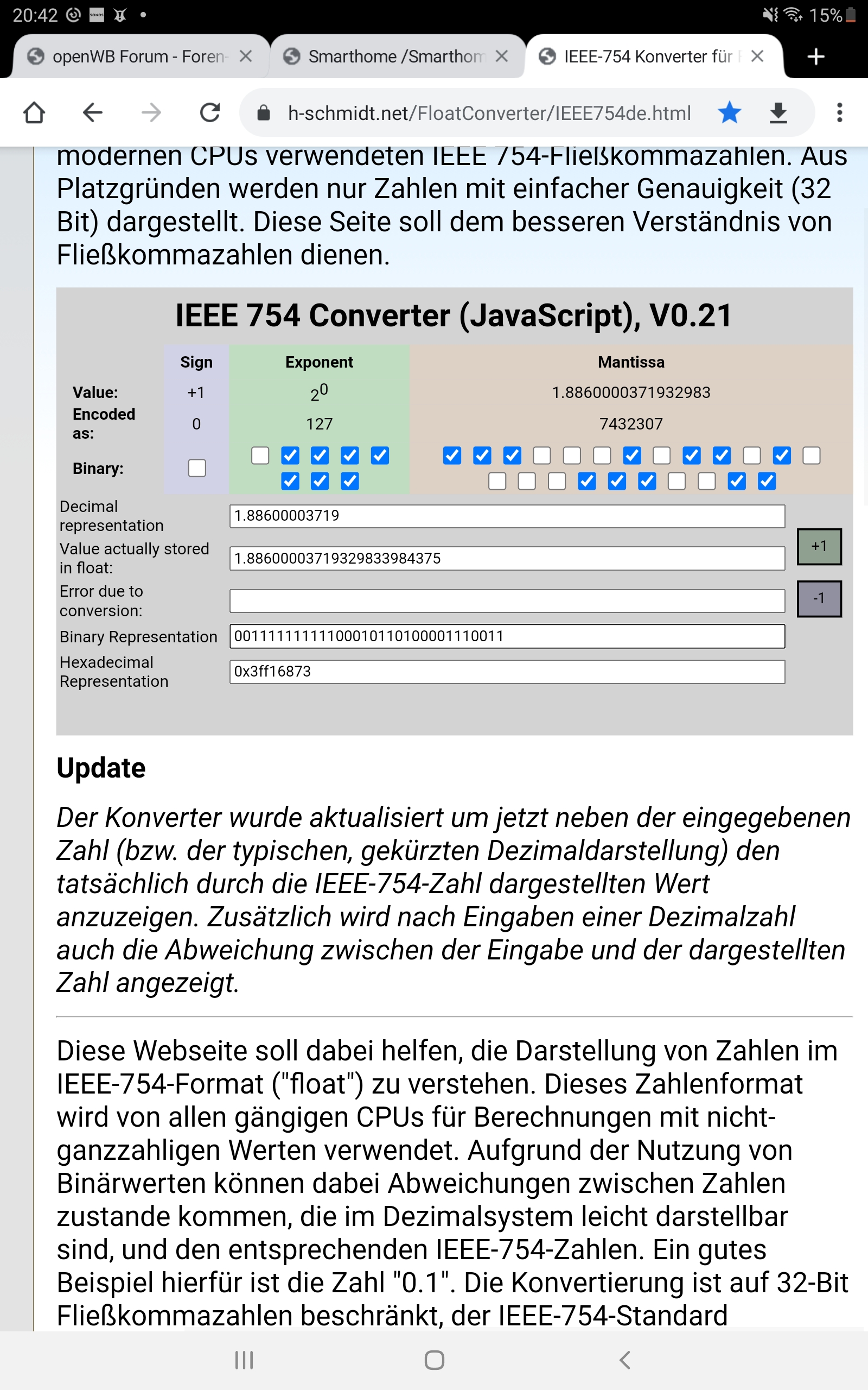

M.e. liest er zwei register aus, was steht im nächsten ? (Len = 2)
Das hat er bei mir im 156 und 157
0x156 inhalt 17863 0X45C7 <br/>
0x157 inhalt 21815 0X5537 <br/>
Ist allerdings der erste modbuszugriff, stimmt ipadresse und modbus id ?
Das ist eine float Zahl. Hier kommt es an, was high und low byte ist. Das Ergebniss siehst du unten fett
2021-06-20 17:30:01: (1) Stiebel rel: 0 oncnt/time: 1/26319 Status: 10 akt: 55 Z Hw: 6378667
Hier noch die Umrechnung
Mit einem tool aus dem Netz.
(Siehe hexadecimal repr. Und decimal rep. In kwh)

Also 16369 ist hex 3ff1
26739 ist hex 6873
Die Werte in die Umrechnung eingegeben (unter Hex. Representation) und du hast deine 1,888 kwh
Das sollte schon passen

Danke Jetzt habe ich es auch mit der Umrechnung verstanden,

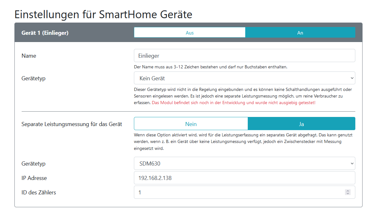

Rot ist es, weil es nicht angeschaltet ist, wie sehen deine Smarthomedefinitionen aus ?

Die Einstellungen sehen bei mir im smarthome 2.0 so aus
habe für das Gerät den Gerätetyp "kein Gerät" angegeben, da hier nicht der sdm630 oder sonst Passendes auswählbar ist.
Soll ja bei mir nur als Zähler fungieren.
