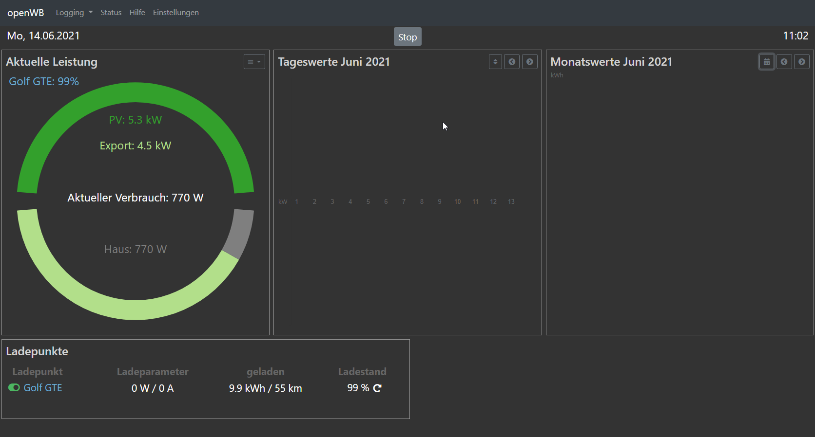

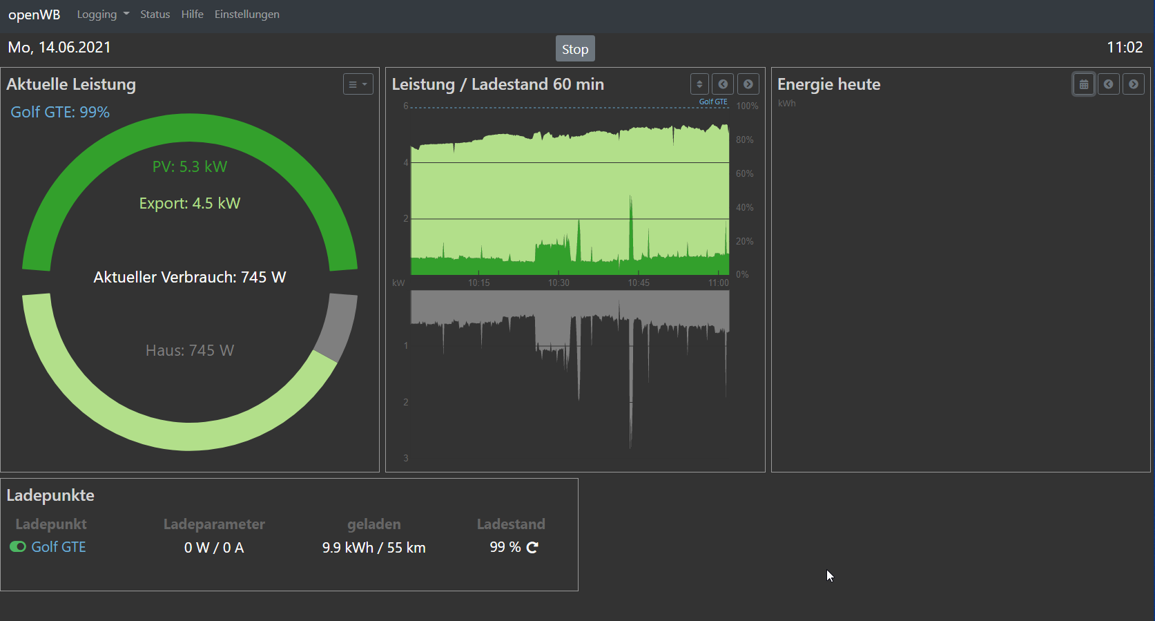

Wie sehen denn die neuen Diagramme mit der Endung "(nig)" aus?
Taliman
Beiträge: 47
Registriert: Do Mär 11, 2021 3:04 pm

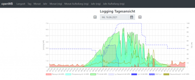

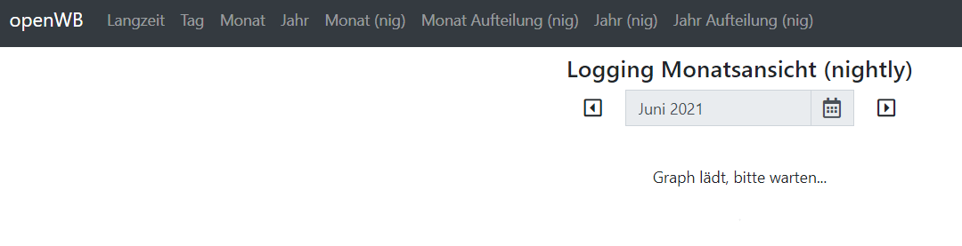

Re: Logging/Tagesgraph - leer oder unbekannte Daten
Beitrag von Taliman »
Wie gesagt, da kommt nur ewig die Sanduhr, sonst nichts.

Die Daten fürs .nig werden über Nacht (ab 00.01 gerechnet). Kannst du mal morgen schauen, ob du Werte in der .nig findest ?

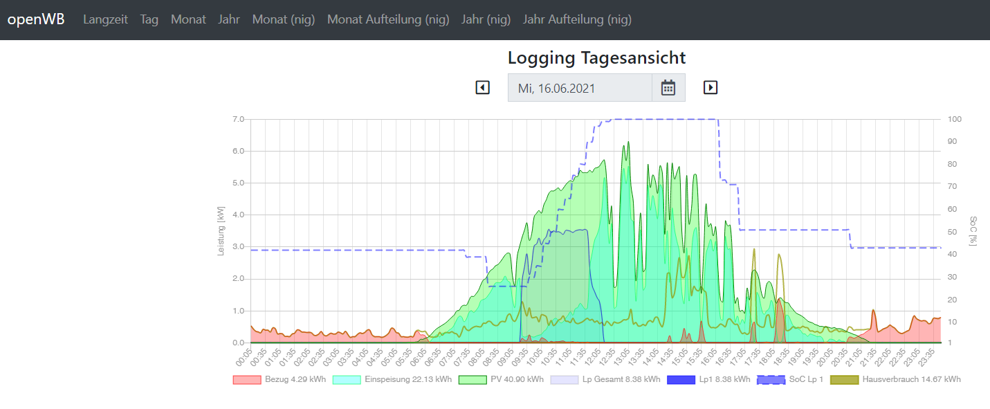

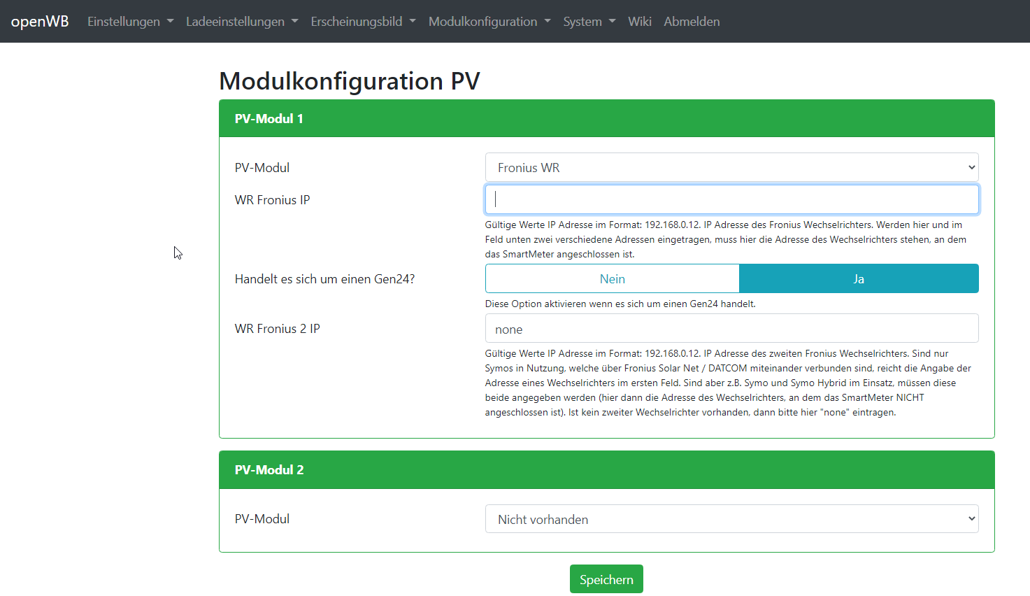

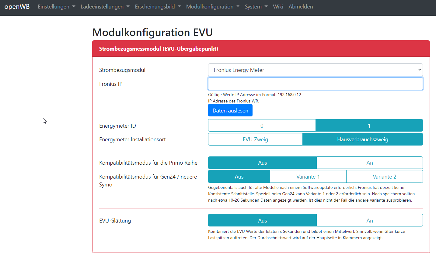

So. Wie versprochen melde ich mich hier wieder.
Das Problem wurde vom Support schnell und kompetent gelöst. Vielen Dank hierfür! :D
Der Tagesgraph sieht nun so aus, wie er soll:

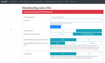

Der Weg dorthin war:
1. Update auf die aktuelle BETA 1.9.239 (von Beta 1.9.235)
2. Einstellungen in den Modulen PV und EVU: (Im EVU Modul die IP des WR angeben! Die IPs habe ich mal ausgelassen... ;) )
Hier ist interessant, dass ich KEIN Fronius Energy Meter habe und auch KEINEN GEN24 (siehe erster Post)
Aber alles klappt, wie es soll!
Danke nochmal!
Gruß, Dirk.

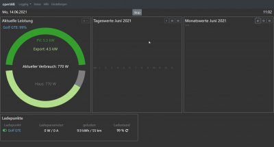

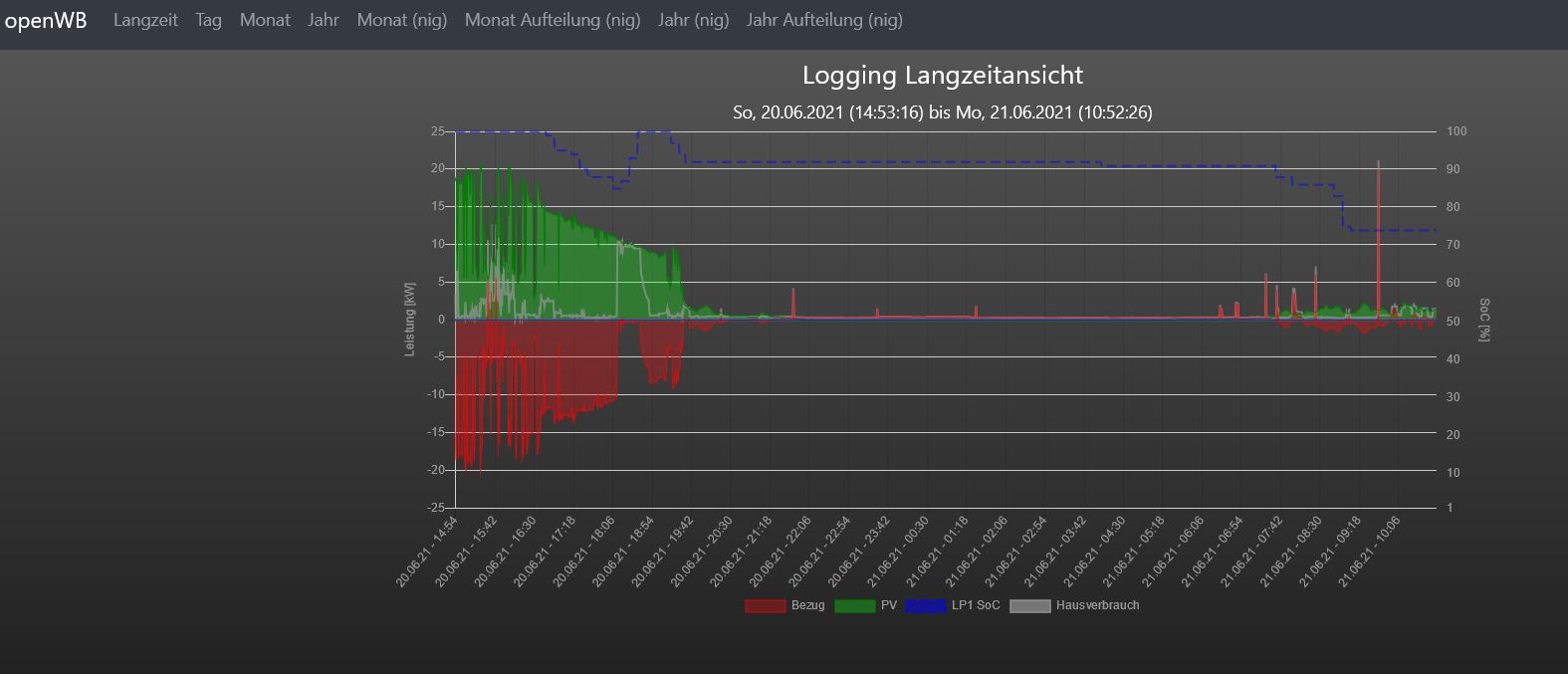

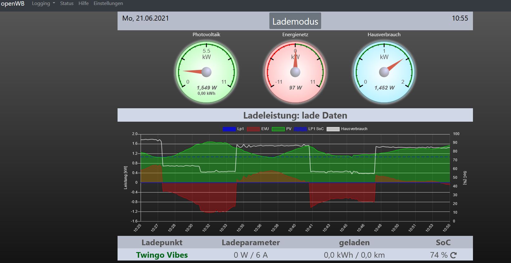

In Erwartung meiner OpenWb Series 2, welche diese Woche geliefert werden soll, hatte ich nun schon mal OpenWB in einem viruellen Linux installiert:
Kernel: Linux 5.4.106-1-pve GNU/Linux
openWB Version: 1.9.239
Meine PV-Hardware: Fronous Symo 20 und 5kW Wechselrichter, inkl. Fronius Smartmeter.
Ich bekomme zwar ein einwandfreies aktuelles Log/Standardansicht und auch Langzeit Log (letzen 24 Std.).
Aber unter Status bekomme ich keine Daten zu:
Tagesertrag [kWh]
0,000
Monatsertrag [kWh]
0,000
Jahresertrag [kWh]
0,000
Entgsprechend auch kein Tageslog, etc. verfügbar.
Im Iobroker/Fronius Adapter, bekomme ich aber die aktuelle Fronius Tagesdaten vom Smartmeter.
Kann ich da noch irgendwas Anderes probieren?
Taliman
Beiträge: 47
Wie sind denn die Einstellungen im PV- und EVU-Modul?
