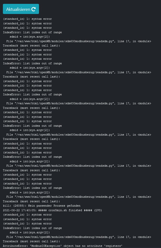

Der Debug-Log wirft folgendes aus:

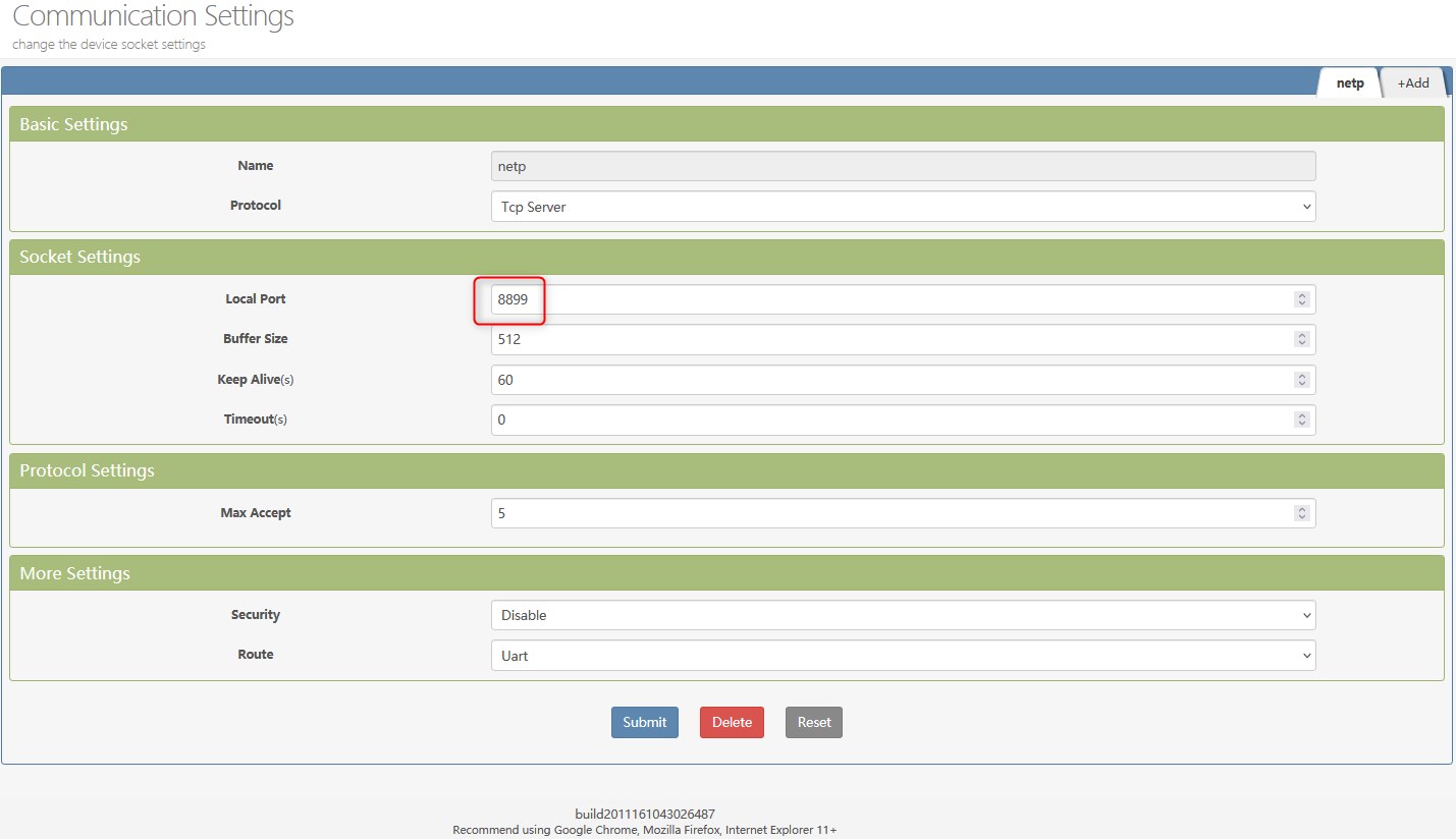

Neue Erkenntnisse: der Port war falsch eingestellt, muss offenbar 8899 sein:
