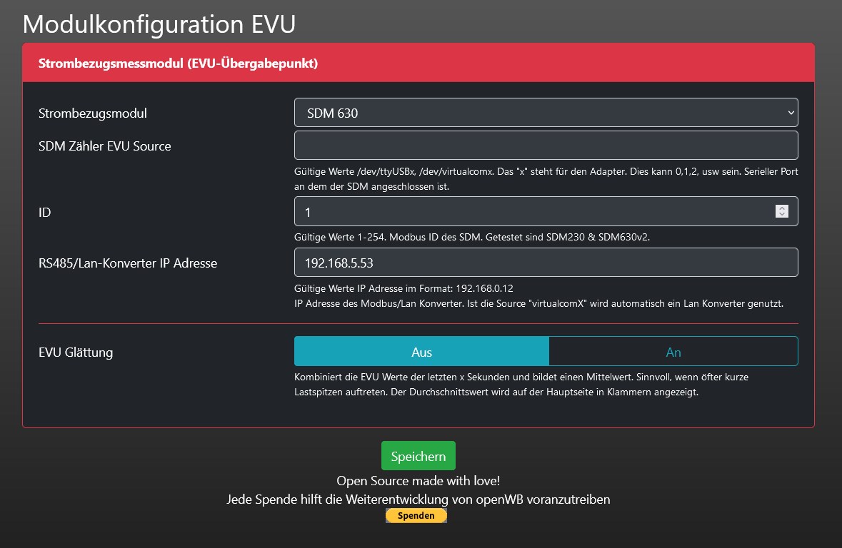

Hier habe ich als Strombezugsmodul folgende EInstellungen:
ID und IP stimmen definitiv. Es erschliesst sich mir nur leider nicht, ob bei SDM Zähler EVU Source etwas stehen muss. Da nicht lokal angebunden, sondern über EE11 meines Erachtens nicht, aber "not sure".

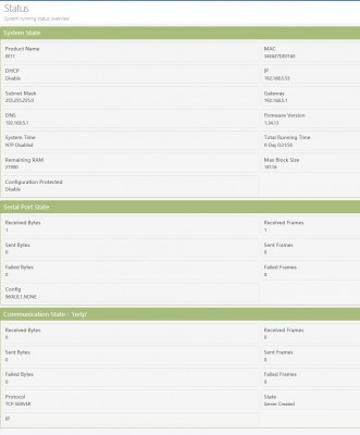

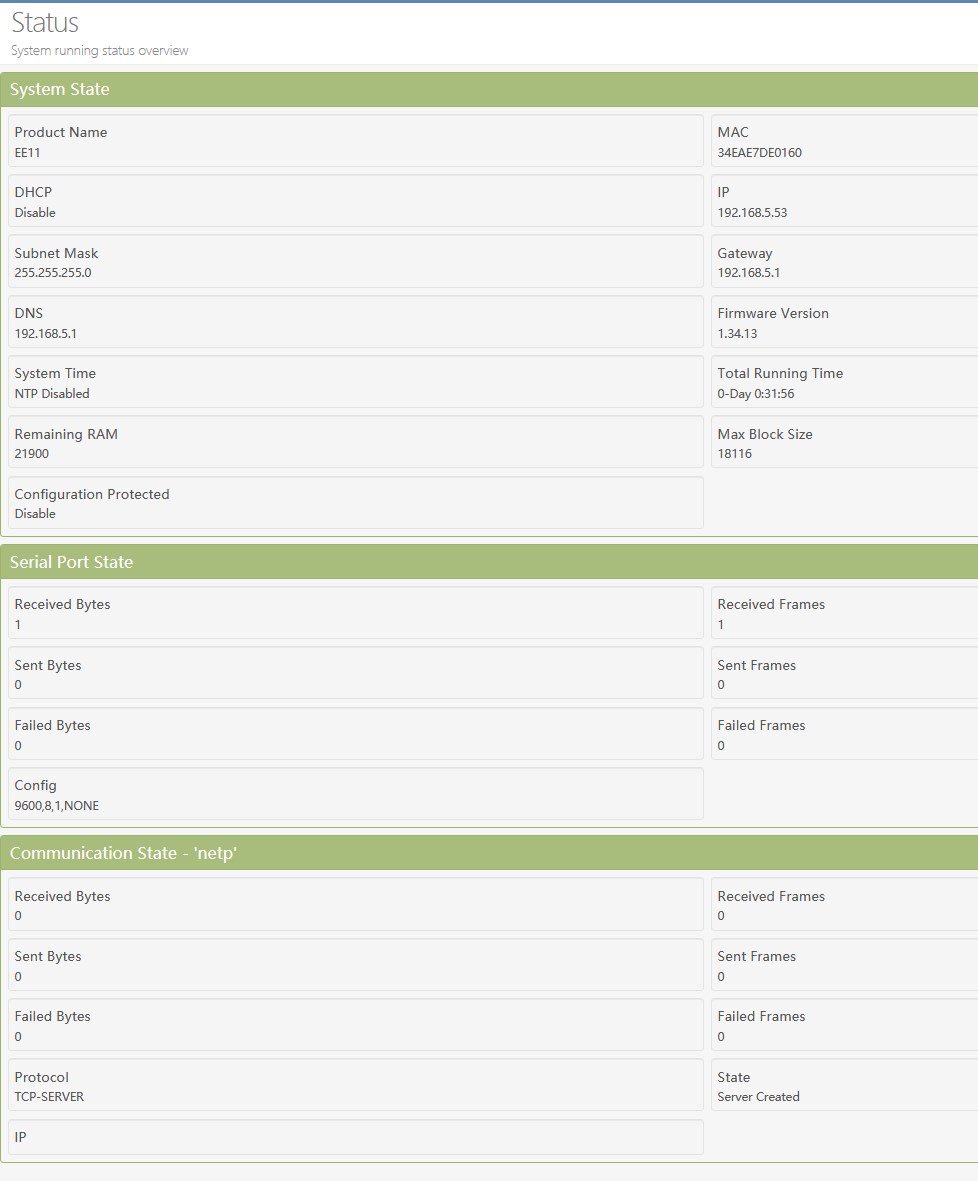

Die Konfiguration des EE11 wie folgt:
An dieser Stelle komme ich nicht weiter. Die OpenWB will einfach keine Werte anzeigen. Habe in dieser Konstellation sowohl SDM230, als auch den SDM630 probiert. Einen Defekt BEIDER Zähler würde ich ausschließen.

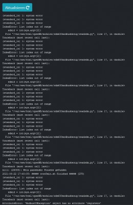

Der Debug-Log wirft folgendes aus:

danke für deine Meldung. Im zweiten Screenshot oben sind die Einstellungen zu lesen, sie stimmen bei mir.

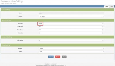

Neue Erkenntnisse: der Port war falsch eingestellt, muss offenbar 8899 sein:
