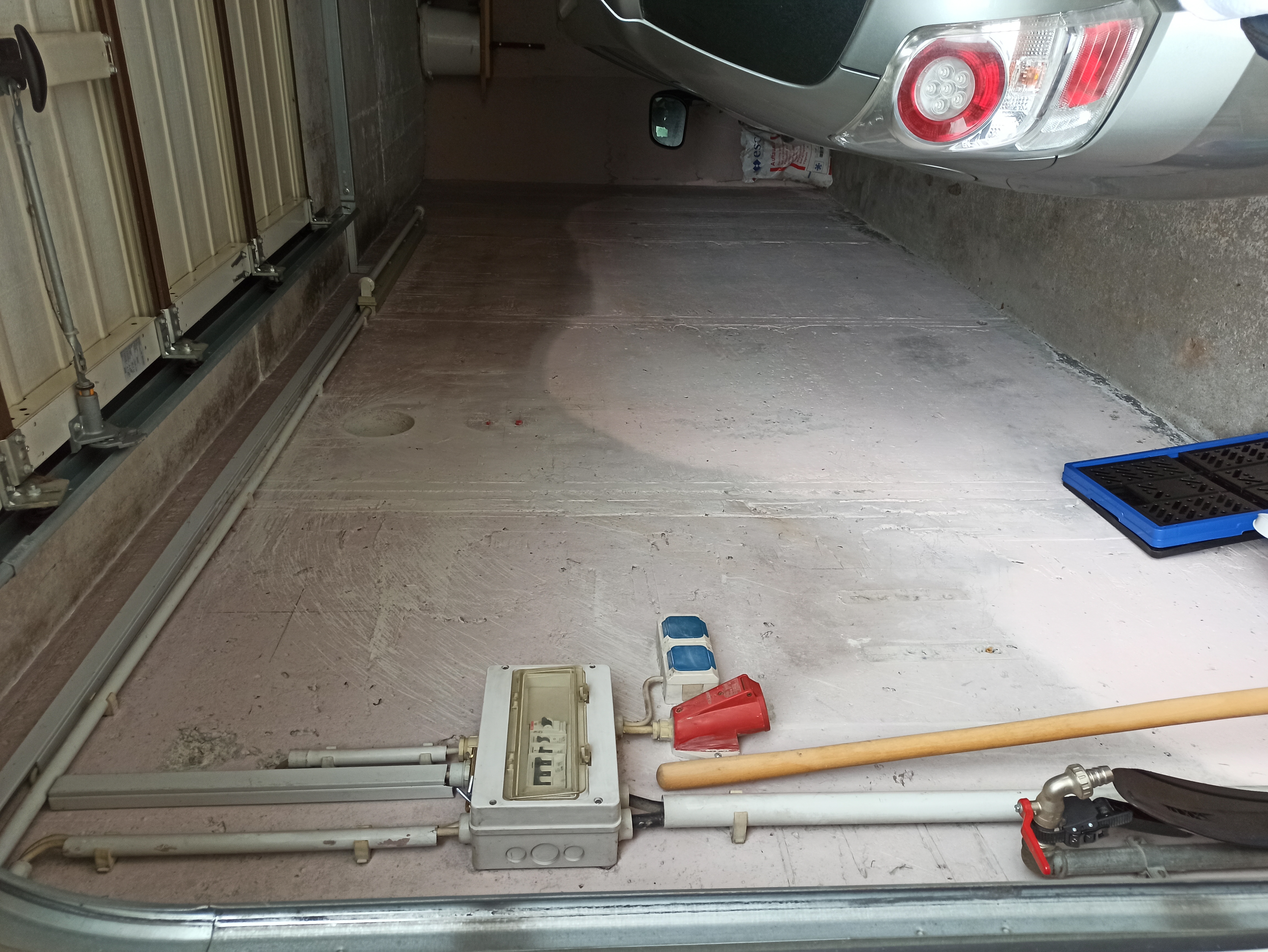

3 Phasen 400V 16A liegen inklusive Sicherungskasten in der Garage. LAN wäre vermutlich über Stromkabel. Kann auch Bilder schicken, da ich kein Fachmann bin.

Bilder wären sicher hilfreich, auch um zu sehen, ob evtl. noch ein FI-A irgendwo dazwischen steckt
10kWp PV mit SMA Tripower 10000TL-10 (PE11 mit SDM72V2); 2,4kWp mit Solis 2.5 G6 (EE11 mit SDM120). OpenWB Standard+. EVU EM540 an einem Raspi mit Venus OS. BEV Mercedes EQA 250 (07/2023)
Re: Installateur Nähe 972xx
.....und hoffentlich liegt da nicht nur ein 5x 1,5 in die Garage. 🤔 ....ist so schlecht erkennbar auf Fotos. 😀

airblade
Beitrag von Jarry »
und der teil davor?
wobei die Zuleitung zu dieser "UV" sieht schon recht Grenzwertig aus.
ICH würde keine 11kW Wallbox an unter 4qmm anschließen. Jaja, 2,5qmm reicht rechnerisch wenn die Verlegeart und Länge passt, aber wir reden hier über Dauerlast... Und da hängen ja scheinbar noch andere Verbraucher dran.

Zuleitung vom Haus ist ca. 20m . Alles vom Vorbesitzer daher kann ich wenig sagen.
Verbraucher sind Garagentorantrieb und Beleuchtung.
