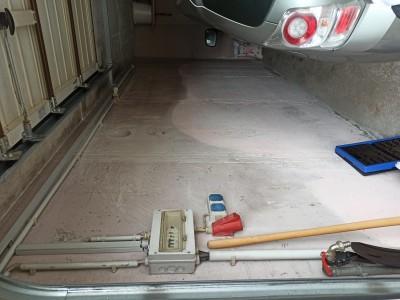

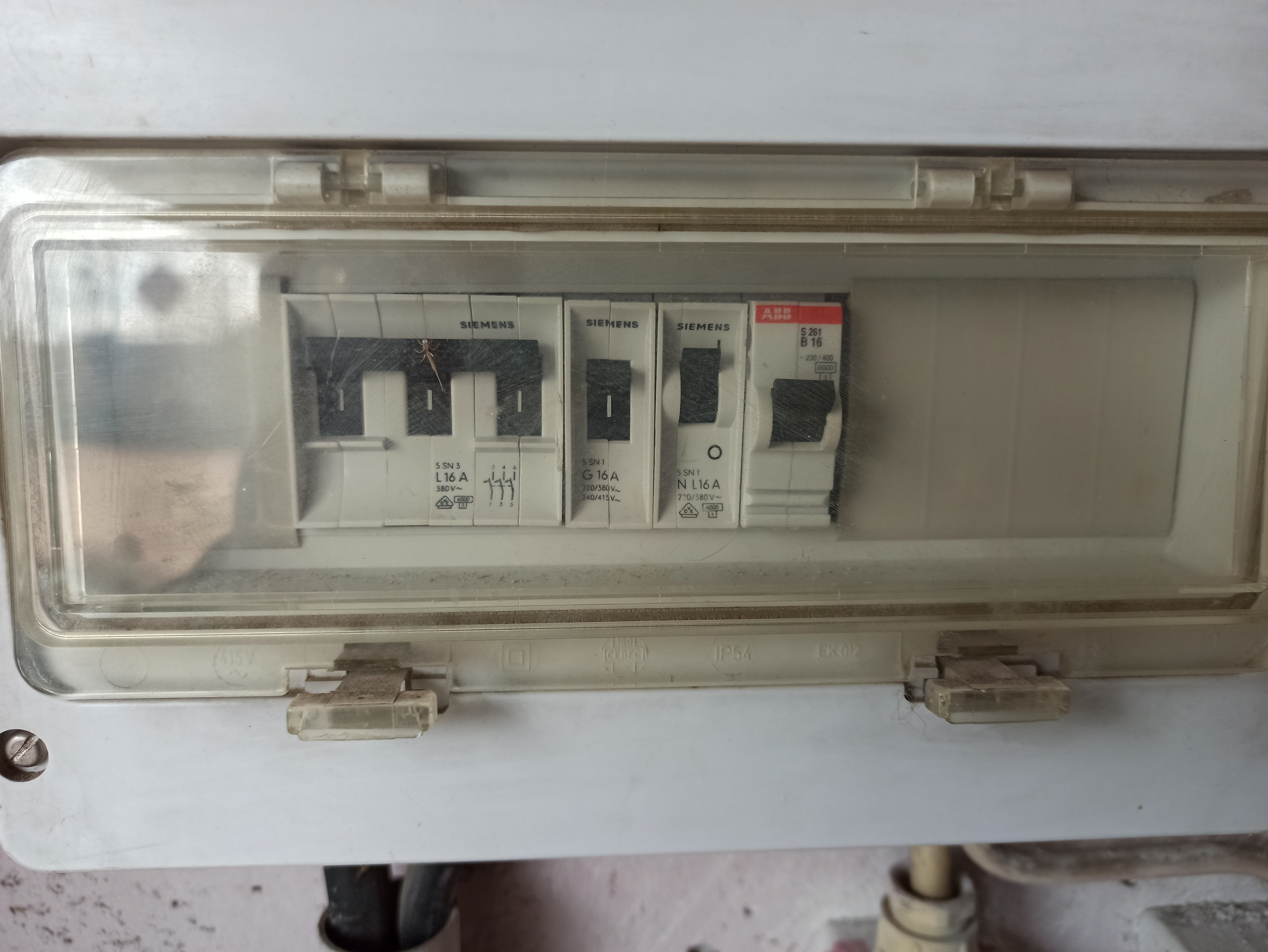

3 Phasen 400V 16A liegen inklusive Sicherungskasten in der Garage. LAN wäre vermutlich über Stromkabel. Kann auch Bilder schicken, da ich kein Fachmann bin.

Re: Installateur Nähe 972xx
Beitrag von Jarry »
airblade hat geschrieben: Mi Jun 23, 2021 6:31 pm Schon Mal Danke für die Rückmeldungen. Kurze PN dann kann ich entsprechend Fotos teilen.
Stell die ruhig hier rein

airblade
Beiträge: 6
Registriert: Do Mai 13, 2021 7:11 pm
Beitrag von airblade »
Jarry
Beiträge: 1575
Wohnort: Leverkusen
Has thanked: 8 times
Been thanked: 17 times
Beitrag von Jarry »
und der teil davor?
wobei die Zuleitung zu dieser "UV" sieht schon recht Grenzwertig aus.
ICH würde keine 11kW Wallbox an unter 4qmm anschließen. Jaja, 2,5qmm reicht rechnerisch wenn die Verlegeart und Länge passt, aber wir reden hier über Dauerlast... Und da hängen ja scheinbar noch andere Verbraucher dran.

airblade
Beiträge: 6
Zuleitung vom Haus ist ca. 20m . Alles vom Vorbesitzer daher kann ich wenig sagen.
Verbraucher sind Garagentorantrieb und Beleuchtung.
