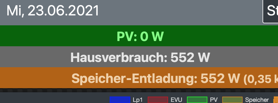

Robeck
Beiträge: 76
Registriert: Sa Jan 23, 2021 11:12 am
Re: Rückmeldungen Stable 1.9.242/1.9.243
Beitrag von Robeck »
Hmmmm kann ich mir nicht vorstellen, denn die Tageszähler sind nicht vorhanden:
15,6 kwp PV, E3DC Speicher mit 18kw, Tesla Model 3 und eine openWB series2 standard +
mrinas
Beiträge: 2149
Has thanked: 8 times
Been thanked: 7 times
Beitrag von mrinas »
Bei mir sind alle Zähler da. Nutze ein SMA EM für die EVU Daten und einen SMA WR über Modbus, beide liefern die Zählerstände.
Welches PV Modul nutzt Du, wird dort der Zählerstand mitgeliefert oder muss die Box die selber errechnen? Liegts möglicherweise daran, die Werte für den Speicher sind ja da.
Robeck
Beiträge: 76
LutzB hatte lag richtig. Heute ist wieder alles gut:
