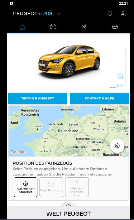

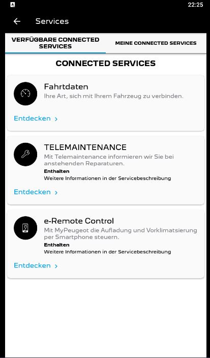

Danke für den Hinweis! Ich lasse die MyPeugeot App im Blue Stacks Emaulator laufen. Da sehe ich nichts von Batteriestand. Und auch nichts, wo man Reote Services buchen könnte. Ich hänge mal ein paar Screenshots an. Vielleicht kannst du ja damit etwas anfangen. Vielen Dank schon mal für die Zeit dafür!

ja das schaut schon mal gut aus, ganz unten hast Du die eRemote Control, ich glaube das war es was ich gemeint habe. Die sind bei Dir noch in den verfügbaren Services, klick da mal drauf um die zu aktivieren.

In etwa so sollte das aussehen sobald das aktiviert ist.

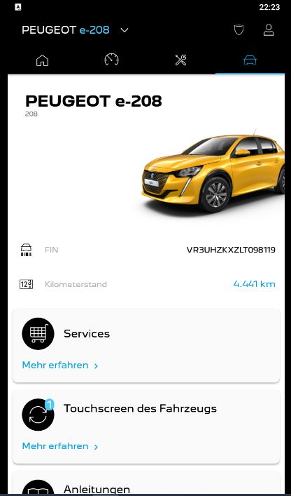

Okay, da gab es unter Service "e-Remote Control". Das konnte man in den Warenkorb legen (kostenlos), dann aktiven. Nun sehe ich einen etwas anderen Startbildschirm der App (siehe Anhang). Da steht dann was von KRAFTSTOFF - und das bei einem eAuto! Nichts SoC der Batterie. Da stimmt doch etwas nicht. Die FiN habe ich ich aus meiner Zulassung abgeschrieben beim Einrichten des Autos in der MyPeugeot App. Da steht dann auch e-208, was stimmt.
