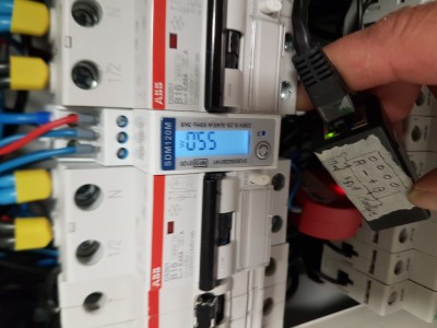

Re: PV-Überschuss mit Kaco SunPower SPR-6002K
Hier der SDM bei mir, zw. den Fingern der Modbus/Netzwerkadapter.

Dein Bild hilft mir auch besser zu verstehen, dass der SDM120 und der Modbus-Netzwerkadapter im Grunde zwei Geräte sind. Deshalb: danke für Deine Visualisierung :D
