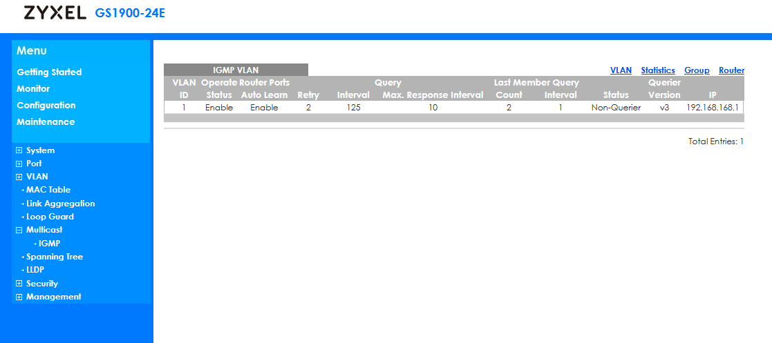

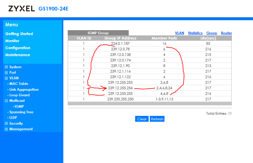

Re: SMA Home Manger 2: WB-Anzeige springt zwischen richtigen und falschen Eigenverbrausch
ich habe einen Zyxel GS1900-24E seit Hausbezug 2017 mit IGMP Snooping.
Ansonsten wüsste ich ja gar nicht, dass openWBs EVU SMA EM Abfrage mein Netzwerk auf v2 zwingt, die FritzBox zeigt einem sowas nicht an, im Gegensatz zum Switch: man sieht die SMA Geräte.
ganz unten die Gruppe/Geräte die das Simple Service Discovery Protocol (UPnP) nutzen, ganz oben der BYD, sonst alles SMA Gruppen.
das ganze funktioniert auch seit 2017 fehlerfrei
..bis man das EVU Modul von openWB aktiviert, was v2 bewirkt und die Kommunikationsfehler beim SBS2.5 <-> EM.
