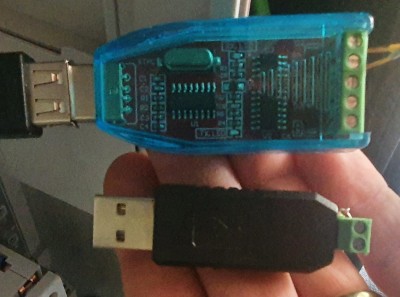

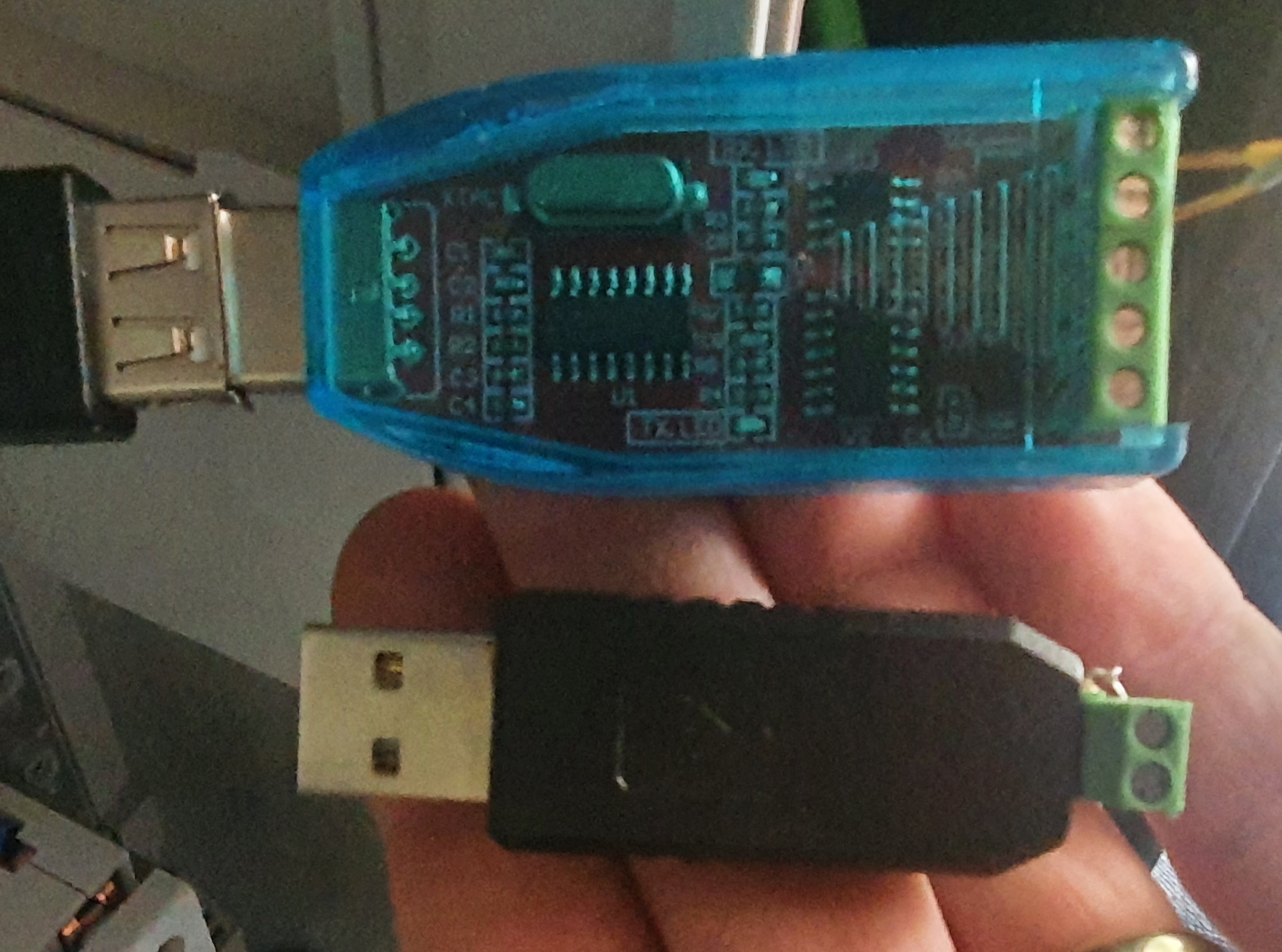

Bei mir ist bei den hohen Temperaturen letzte Woche der kleine schwarze USB-Modbus Adapter ausgefallen. (Mittlerweile der 2.)
Ich habe mir den größeren blauen gegönnt. Funktioniert auf Anhieb.

Kannst du mal zeigen was du mit klein schwarz bzw. gross blau meinst?

Hier:
Der schwarze ist eher ein billiges Massenprodukt und wird teilweise schon für 3€incl. Versand angeboten.
Bisher sind zwei davon bei mir schon defekt.
Nach den ersten Modbusproblemen wurde mir der blaue empfohlen. Den findet man als" DSD Tech USB RS485 Konverter" ich habe ca. 10€ bezahlt.
