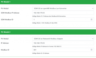

Sieht im PV-Modul so aus:

Theoretisch kann auch der 2. Modbus- Adapter und damit 1x LAN eingespart werden.
Dazu musst Du aber beim Support nochmal anfragen, ob es funktionieren könnte. Wenn Du alles dort bestellst, soll der SDM 120 mitkonfiguriert werden. Du kannst auch diesen Link oder diese Beschreibung hier mit hinsenden.
Ich bin wirklich kein Modbus- Experte, aber einiges habe ich inzw. mitbekommen....
Und zwar würde theoretisch ein Adapter für SDM 630 am EVU und SDM 120 für PV ausreichen können.
IP des Adapters wird im EVU- und PV- Modul gleichzeitig eingetragen und verwendet. Zusätzlich ist grundsätzlich eine ID erforderlich.
Für den 630 z. B. "001" und für den 120 "002". Die Modbus- Adern werden zu beiden SDM durchgeschliffen, ggf. ist ein Abschlusswiderstand erforderlich.
Im EVU- Modul muss dann bei ID entspr. "001" und analog im PV- Modul "002" eingetragen werden. Oder ggf. "115" & "116", siehe hier: viewtopic.php?p=34632#p34632
Soweit ohne Gewähr! (An-) Fragen kostet nix, höchstens etwas Geduld.
Wenn wir Glück haben, liest es einer der Experten zufällig mit und äußert sich....
Edit: Voraussetzung Montage beider SDM in einer Verteilung!
