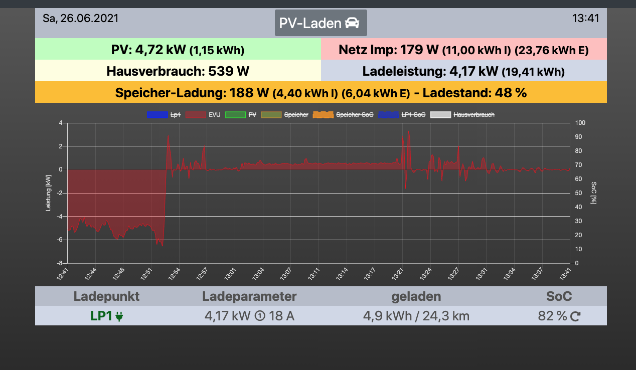

Stell doch mal bitte die Startseite mit Graph und Daten als screenshot hier ein.

Anbei das Bild:
Hinweis zu dem Bild: EV wurde um 12:51 eingesteckt, ab 13:02 Uhr kam eine Ladephase mit hohen PV-Überschuss. Der Ladewert wurde auf 32A angepasst (1p). Dennoch wurden kontinuierlich 400 - 550 Watt vom EVU gezogen. Es scheint der PV-Überschuss hat Vorrang zu der Einstellung Ladereglung (Einspeisung o. man. Regelpunkt).
Hilft Dir das bei der Interpretation weiter?

"Übergreifend" gilt für alle Modi. Bei Dir also auf 32 A, da ja 22 kW-WB. Dennoch solltest Du alle min. auf 6 A stellen.
Der Graph sieht grundsätzlich i. O. aus, vorallem ab 13:21 Uhr, aber auch schon ab Start der Ladung.
Dass es bei der Regelung immer mal leichten Netzbezug oder Speisung gibt ist normal. Da spielen leichte Zeitversätze in der Verarbeitung durch Messung, Übertragung, Berechnung und Visualisierung eine Rolle.Du kannst es erkennen, wenn Du mal die Wertänderungen der ganzen Parameter beobachtest. Auch die Änderungen laufen nicht zeitgleich ab.
Hast Du auf EV-Vorrang gestellt, mit wieviel W Speicherladereserve? Wenn Du maximal ins EV laden möchtest, dafür nichts in Speicher, kann Reserve auf 0 W bleiben.

Ja, das es leichten Netzbezug gibt, wäre ja ok - ich denke es passiert nicht alles in Echtzeit. Aber bei 32A bleibt es in meiner Situation konstant auf ca. 500 Watt Bezug.
Ich habe EV-Vorrang eingestellt - 0 W Speicherladereserve.
Ich habe nach deiner Empfehlung alles eingestellt: alle min. auf 6A. Reglung auf Einspeisung.

Bitte mal auf Speichervorrang stellen.
Hintergrund:
Bei EV Vorrang wird strom zum Auto geleitet damit der speicher sich nicht lädt.
Gibt es einen Flaschenhals DC -> AC entsteht Bezug.
In openWB 2.0 wird man hier eine AC Leistung des Hybrid Systems angeben können um das zu vermeiden.
Hintergrund:

Ja, das den Speichervorrang hatte ich am Anfang eingestellt.
Ich versuche den Speicher bis zum Ende des Tages auf 20% zu bekommen. Wenn ich den Speichervorrang eingestellt habe, laden beide WR (Fronius AC seitig, Victron DC seitig) in den Speicher. Er ist dann sehr schnell voll. Wenn er voll ist, kann ich DC seitig nicht mehr das Maximum der Laderegler herausholen - die werden dann runtegeregelt auf den "Max." Wert des Victron WR (2300 - 2500 W) - somit leider auch wieder die Energie nicht optimal genutzt.
Danke aber - das mit der 2.0 Version klingt doch auch sehr gut.
