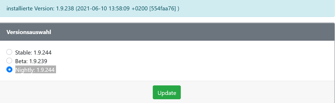

Bei mir steht neben der komischen Anzeige mit der Nightly, die ich gestern schon mal gemeldet hatte, am LP2 auch eine "2", obwohl das Auto aktuell nicht lädt:
[attachment=0]Screenshot 2021-06-25 183829.jpg[/attachment]

Das Debug-Log oben geht bis zum 13.06.21, 11:55 zurück.
Könnte man damit schon was anfangen?
Ich bekomme das Gefühl nicht los, dass alle Probleme mit Version 238 zusammenhängen, denn ich kann nicht auf nightly 244 updaten. Habe geupdatet, aber Version steht auf 238.... Was kann ich an dieser Stelle als 1. versuchen? ggf. auf stable 244 erstmal oder kann es zu weiteren Problemen führen. Hatte letztens ja mitbekommen, dass es bis ungefähr V. 242 immer die gleichen update- Probleme gab, welche mich wohl mit "von 238" nun eingeholt haben.

Re: Rückmeldungen Stable 1.9.242 bis 1.9.244
Ich kann mir jetzt nicht vorstellen, dass das zu anderen Problemen führt. Der Code der Stable ist mehr oder weniger aktuell noch identisch mit Nightly 244.
Evtl. fängt sich dann auch der Versionszähler wieder
