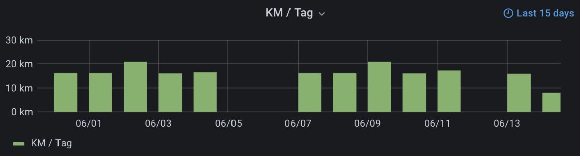

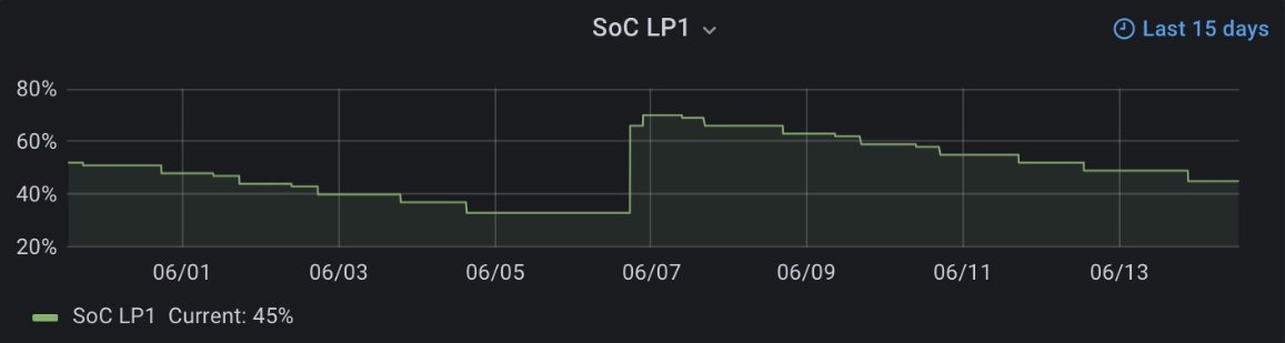

kennt jemand von euch den Verlauf der eigenen 12V Batterie-Ladung/Entladung?
Mein Fahrprofil mit diesem Fahrzeug: 8km zur Arbeit, 8km nach Hause, ECO-Modus, Stufe 3 Rekuperation, 14,8kWh / 100km im Schnitt, keine Heizung und keine Klima auf dieser kurzen Strecke, zwischen 20-30% wird der Haupt-Akku auf 60 oder 70% geladen
openWB Abfrage SoC: 240 Minuten
Die letzten 15 Tage sehen so aus: KIA scheint die Ladung der 12V Batterie selbstständig zwischen 65-80% zu halten? Wenn der Hauptakku auf 70% steht, lädt dieser nachträglich die 12V Batterie auf 80%? An Wochenenden passiert nichts. Weder Ladung, noch Entladung... da steht das Fahrzeug aber auch (nur SoC Abfrage läuft).
Bei SoC 65% 12V Batterie zeigt die UVO-App den Status in grün mit OK an. Unter 63% hatte ich noch nicht.

Das deutet daraufhin, dass Kia da wohl wirklich was an der Software repariert hat. Vorher war es so, dass die 12V-Batterie alle 24 Stunden für 20 Minuten geladen wurde.. unabhängig vom SoC. (Die Logik war wohl auch mit verantwortlich für viele leere Batterien)
