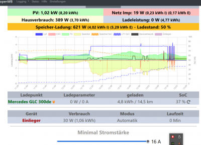

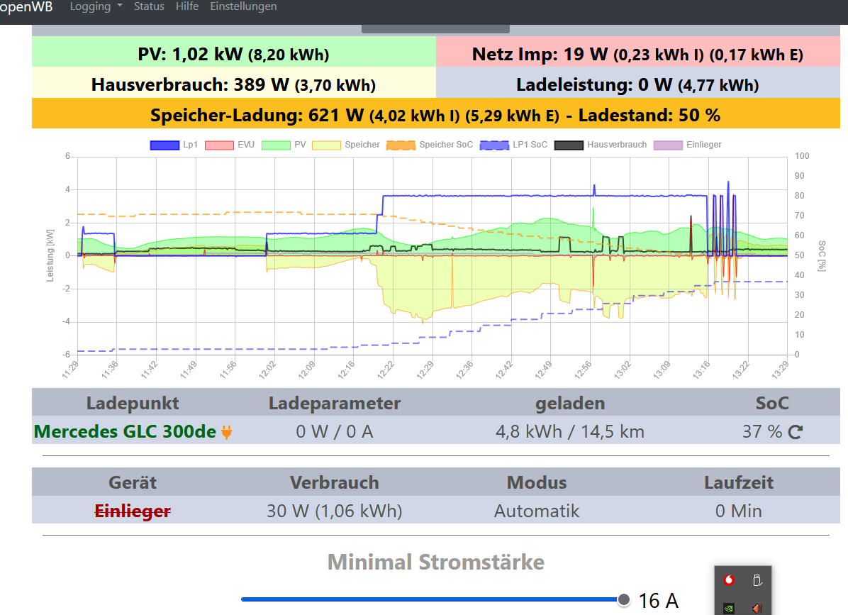

Bei dem heutigen gemischten Wetter ist mir Folgendes aufgefallen:
Zustand Auto nahezu leer, Wetter gemischt

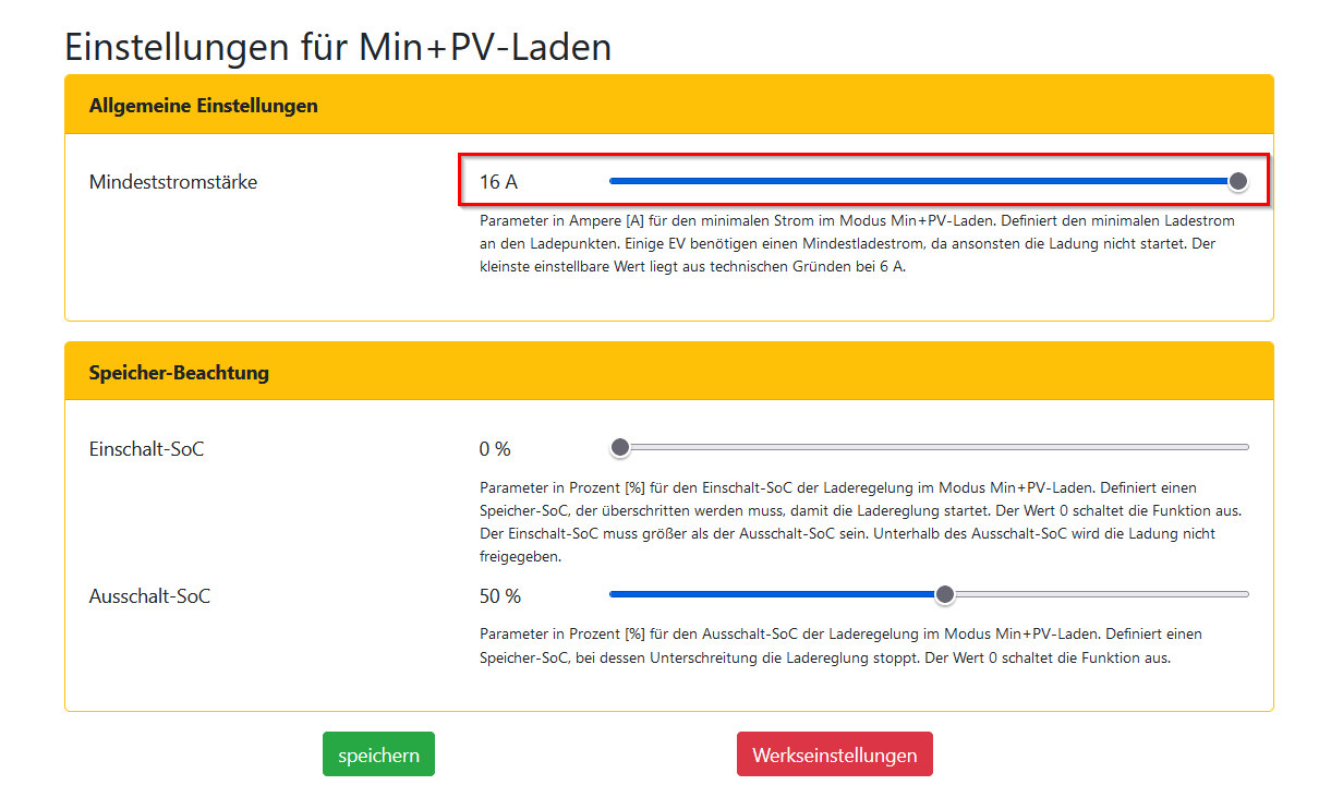

Ich möchte, dass das Auto möglichst schnell kostengünstig geladen wird und wollte daher den Stromspeicher maximal ausreizen, bevor vom EVU Strom bezogen wird. Dazu wollte ich den Slider für Min Strom auf eine max. Entladeleistung des Stromspeichers (bei mir 5 kW) einstellen.
Das ist aber derzeit aber nicht möglich. Hier sind nur maximal 16A wählbar. Könnte man das nicht auf maximal 32A ändern?

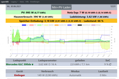

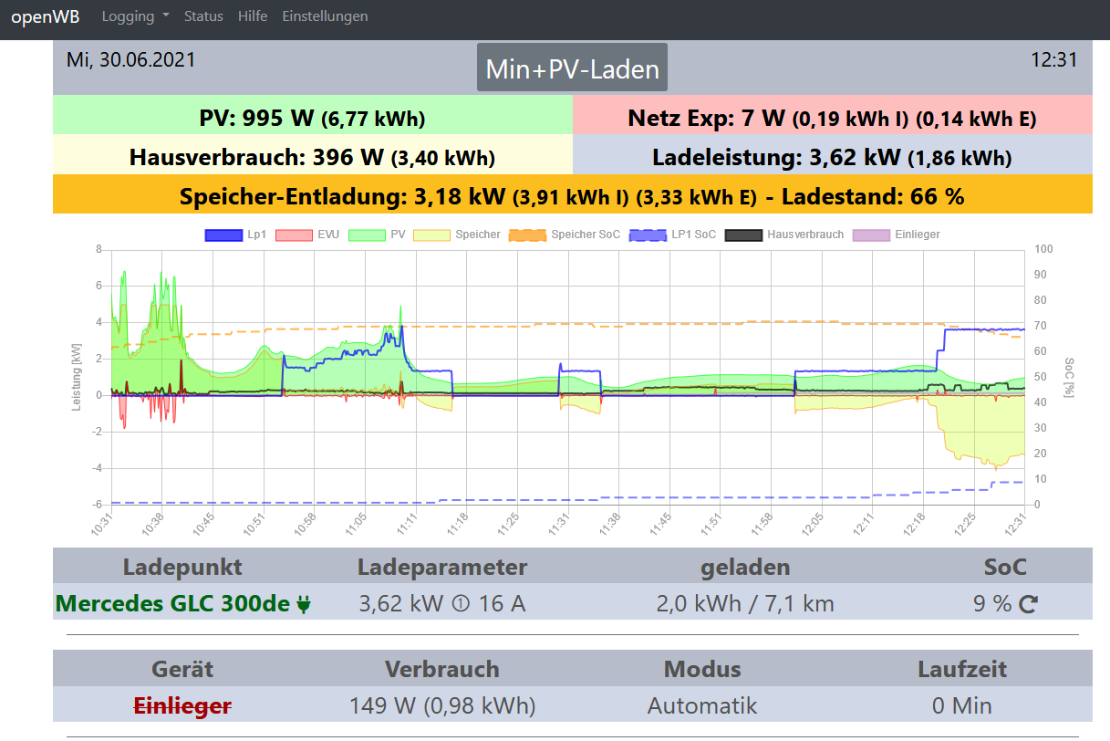

Die openWB selbst würde noch bei einem Überschuss von mehr als 5 KW regeln.
Bis 5KW regelt die PV Anlage den Entladestrom des Speichers.
Mit der Einstellung Sofortladen wird der Speicher ggf. komplett leergezogen und dann evt. erfolgt eine weitere Einspeisung durch das EVU, was ich ja verhindern möchte.
Mit min + PV Laden kann ich aber das Stoppen des Ladens einleiten, abhänging vom einzustellenden Speicherzustand .
So würde ich eben verhindern, dass Strom vom EVU gezogen wird.
So sollte es sein:
Laden des Autos bis zum Entladen des Speichers bis auf die bei mir eingestellten 50% Restkapazität. ( Ps Das anschliessende wieder Einschalten, geschah durch falsche Einstellung des Einschalt SOC`s muss grösser als der Auschalt SOC sein )
Mit einem höheren Mindeststrom, wäre ich jetzt aber schneller zum Einkaufen gekommen, aber das wird ja demnächst schneller möglich?!

Ich weiss nicht, wie Du das eingestellt hast, so dass es zum gewünschten obigen Ergebnis kommt.
Eine andere Möglichkeit gäbe es, wenn im Sofort Lademodus in den Einstellungen Ladepunkt es eine zusätzlichen Auswahlmöglickeit neben "keine""EV-SOC" und "Energiemenge" den Punkt "Speicher-Soc" geben würde.
Das könnte ich aber auch beim PV und Min Laden erreichen in dem ich temp. von einphasigem auf 3 Phasiges Laden stelle, Dann käme ich auch mit 16A aus um 5KW zu erreichen
Aber ich denke, das ist
1. beim Sofortladen in der Programmierung schwieriger und
2. in beiden Fällen in der schnellen Anwendung aufwendiger ( Einstellungen müssen geändert werden )
Einfacher wäre es doch,die Möglichkeit zu schaffen, den Schieber beim PV und Min Laden auf bis zu 32A einstellen zu können.
Was spricht dagegen?
