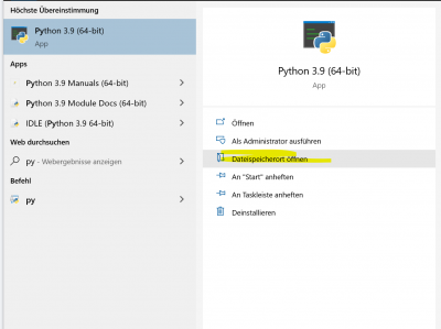

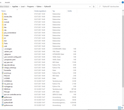

Start -> Python, Dateipfad öffnen:

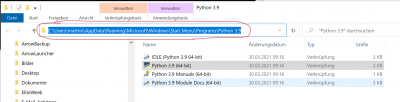

Dateipfad kopieren: Kommandozeile (cmd) öffnen und ins Verzeichnis wechseln:
Die Befehle werden einfach in einer Kommandozeile eingegeben, vorher noch in den Installationspfad von Python wechseln und dort auch den anderen Kram (App, Python-Skript) ablegen.

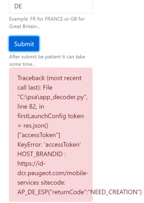

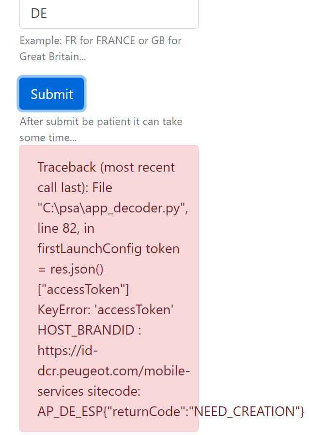

leider hänge ich jetzt auf der Anmeldeseite fest, nach Eingabe der Daten erscheint folgender Fehler:
Habs mit Firefox und Edge versucht.
Liegt das vielleicht daran, dass meine Frau der "Hauptuser" ist und mich nur legitimiert hat und ich deshalb Ihre Zugangsdaten eingeben muss?

Dann bist du ja schon einen Schritt weiter, prima. Die Fehlermeldung sieht für mich tatsächlich nach einem Problem bzgl. Username/Password aus, das Skript an sich scheint ja zu laufen. Die "Requested API level"-Fehlermeldung hatte ich auch, daran kann es also nicht liegen.
